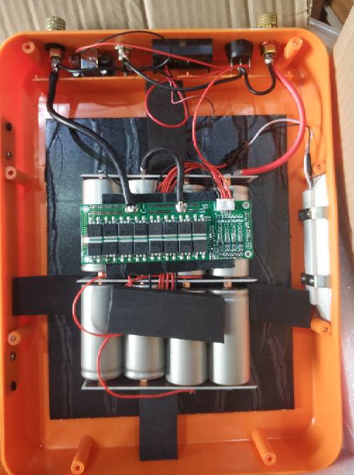

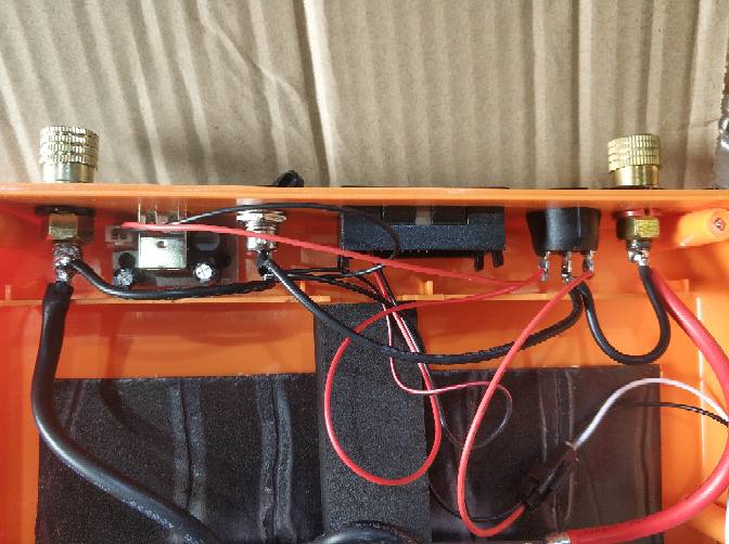

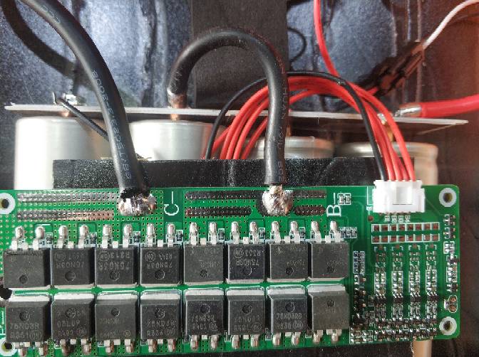

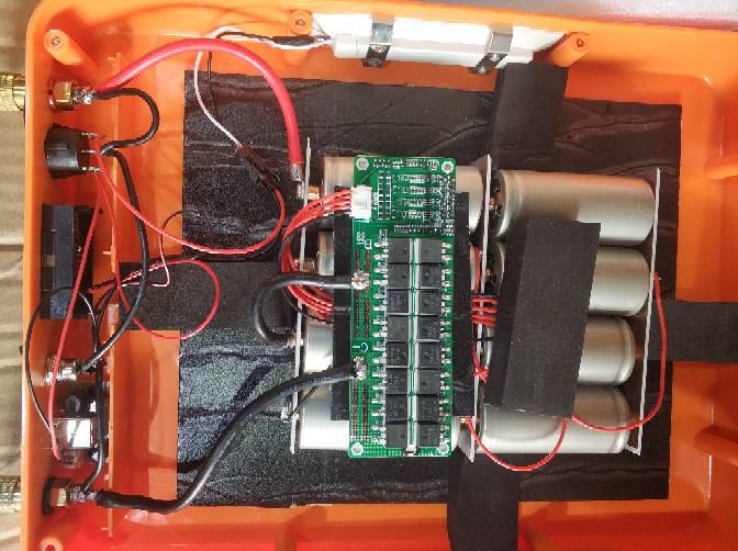

发表于 2019-4-3 08:09:34 | 显示全部楼层
最近我也弄了个电包,给你看看你不结构。20ah,4串2并,32650锂铁电池,不过据说这个某宝买的容量只有10ah,因为这类锂铁电池单颗只有5000-6500mah。我自己做了根充电线和用香蕉头的放电线,用b6或其他航模类充电器都可以冲了
