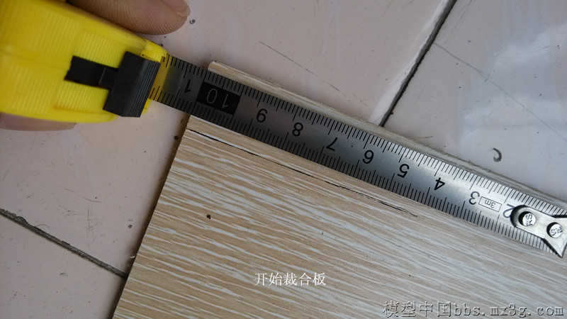

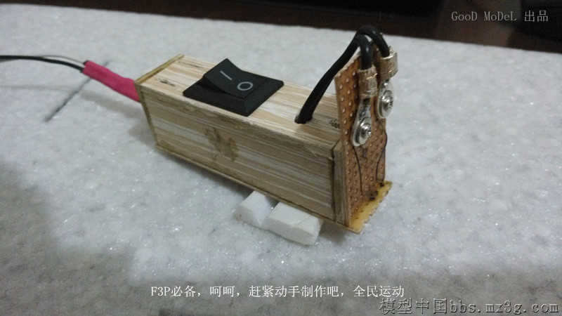

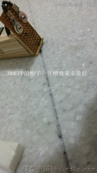

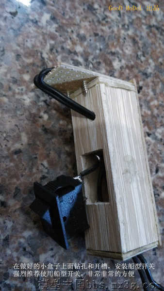

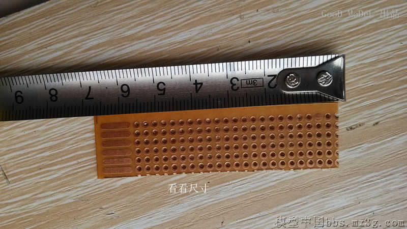

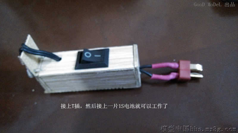

转【F3P】一步步教你制作<开槽器>
发表于 2014-2-11 13:39:41 | 显示全部楼层 |阅读模式

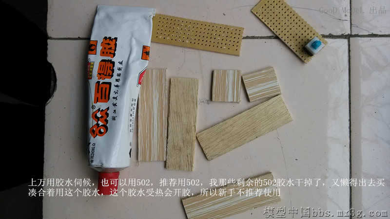

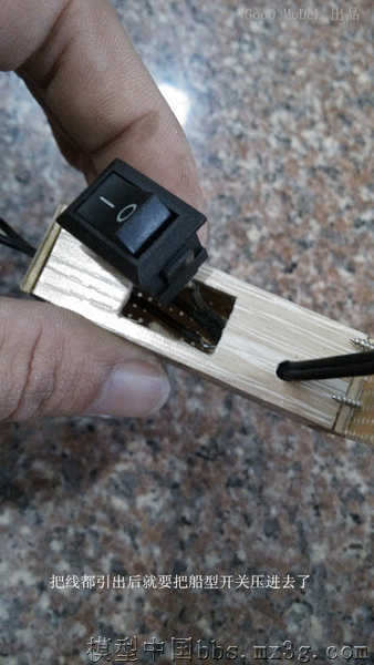

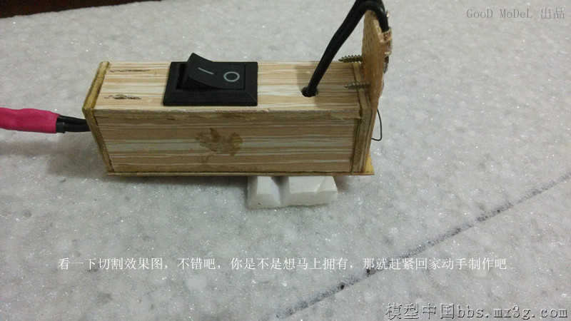

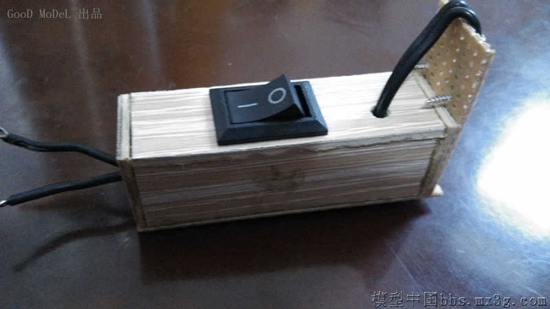

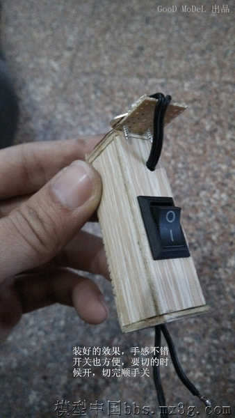

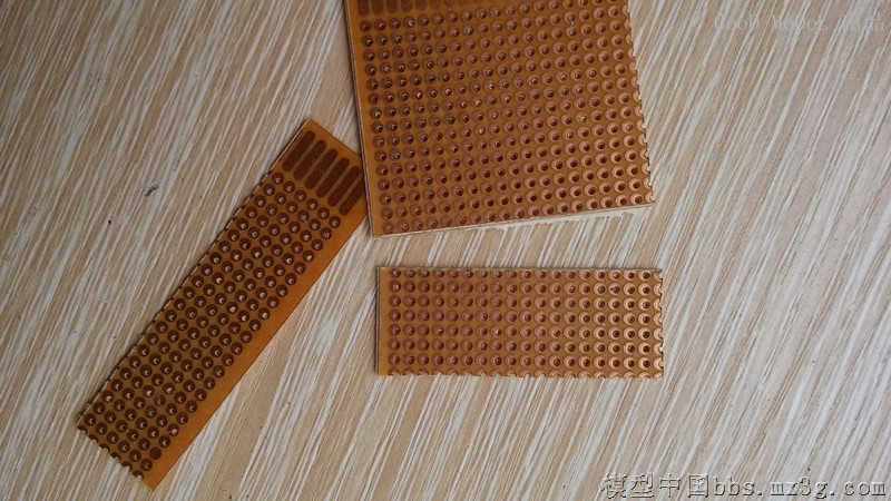

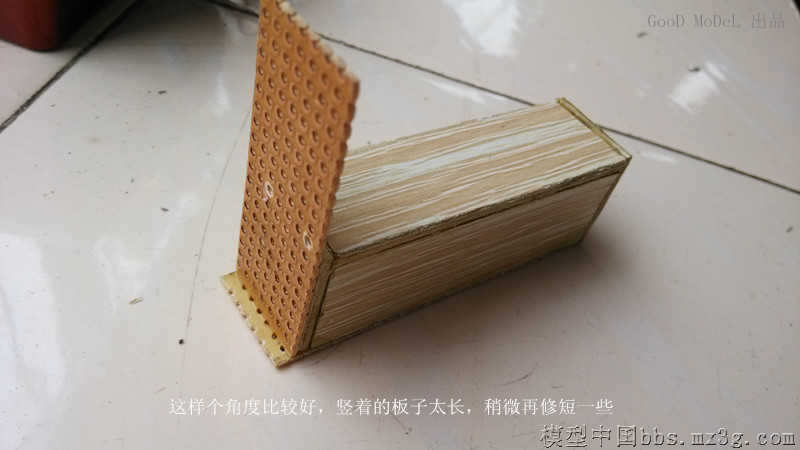

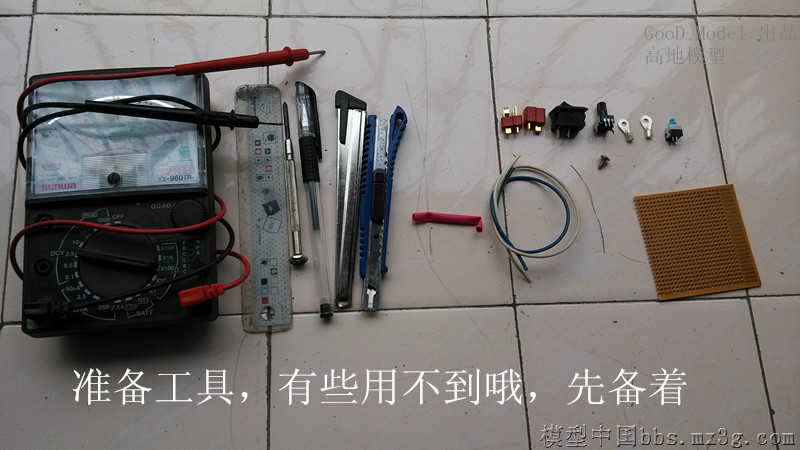

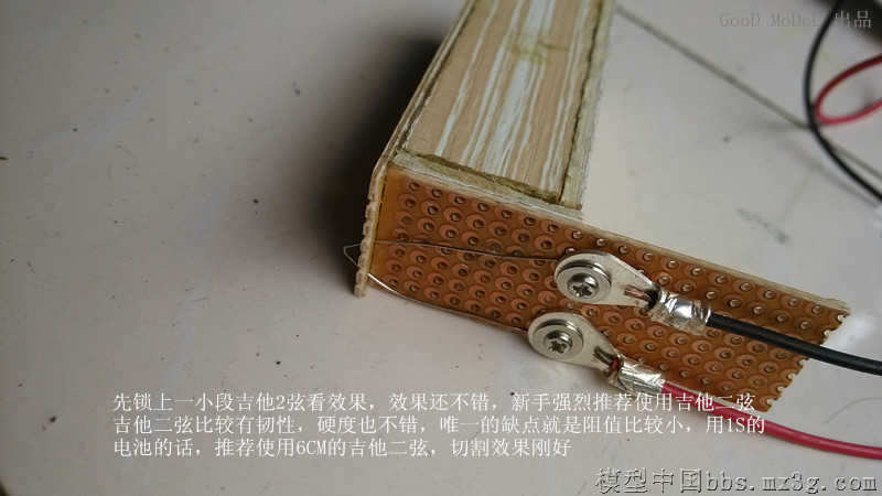

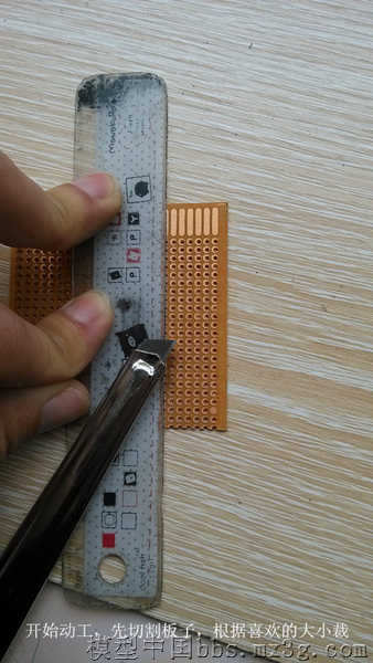

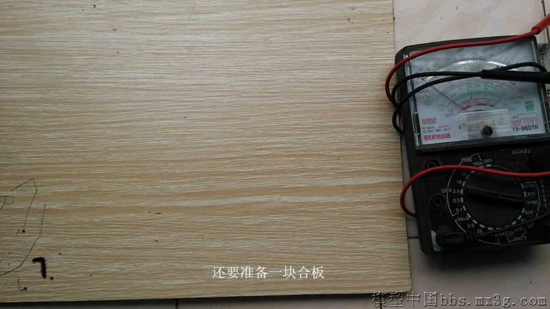

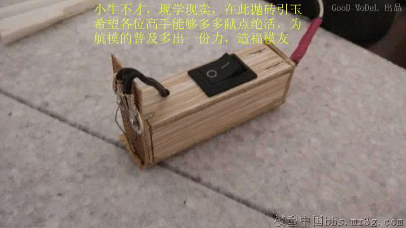

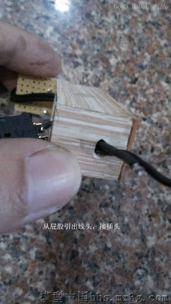

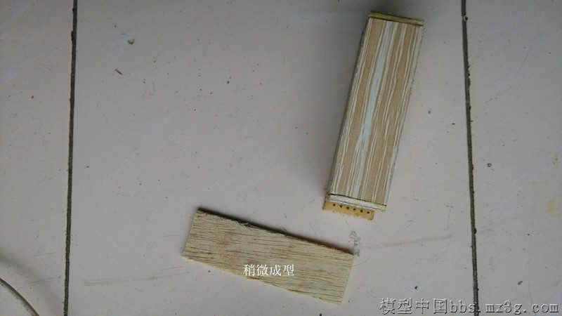

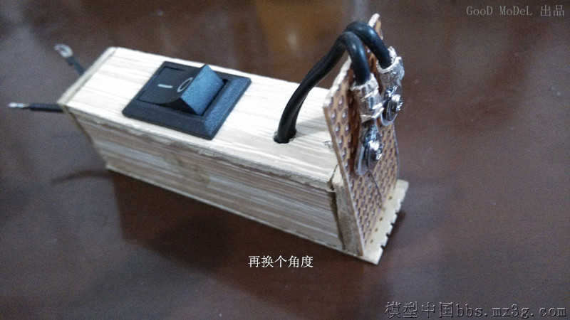

图文并茂,一步一步教你制作开槽器,开KT板,EPP,等等所有泡沫板的V槽,半圆槽,非常实用
