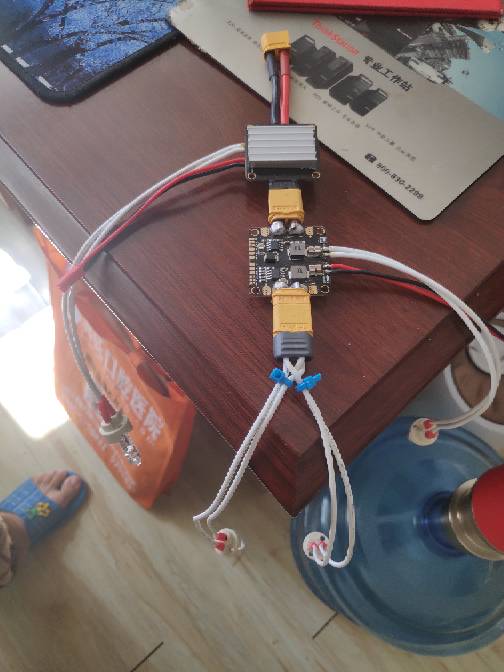

这几天真的是跟电池杠上了,什么给电池放气啊,4s改3s啊。今天又做了一个电池放电器。先简单说一下性能吧,20~80瓦可调(还有两个5伏2安输出)。然后最大的特点是造型很魔性,是一个迈着六亲不认步伐的小人。
DIY可调电池放电器 电池,DIY 作者:艾泽拉斯之龙 3146
组装步骤就非常简单了,就是在网上买成品,然后再焊接,都很简单的事情。由于是自己用吗?所以说,我在网上买的都是质量好的东西,但是也不是很贵。
DIY可调电池放电器 电池,DIY 作者:艾泽拉斯之龙 7054
这个造型可以完全平铺在桌子角上,不担心电池滑落,而且也不担心烫坏桌子。
DIY可调电池放电器 电池,DIY 作者:艾泽拉斯之龙 1032
用户可以通过自己的需要来拆开模块或者组装模块,来增加或者减少功率。这个分电板是我在论坛用牛币换的一共我买了4块,一块才12块钱正直。
DIY可调电池放电器 电池,DIY 作者:艾泽拉斯之龙 4374
亮度还很高,小心灯泡很烫啊。
DIY可调电池放电器 电池,DIY 作者:艾泽拉斯之龙 5631
十八块钱就可以买20个灯泡了,够用很长很长一段时间了。
DIY可调电池放电器 电池,DIY 作者:艾泽拉斯之龙 7707
这一套成本也不高,两个分电板24块钱,线材,还有灯泡28块钱,插头就算5块钱,最主要是自己做成就感挺足的,而且这个造型很魔性。

发表于 2019-6-21 15:44:29 | 显示全部楼层
请问这是最大只能4s吗
 楼主| 发表于 2019-6-21 20:46:19 | 显示全部楼层
范式之魂 发表于 2019-6-21 15:44 DIY可调电池放电器 电池,DIY 作者:艾泽拉斯之龙 2203
请问这是最大只能4s吗
灯泡有很多种,也有24伏的灯泡。我的模块上是降压模块,他可以把6s也变成12伏。

发表于 2019-8-2 22:17:31 | 显示全部楼层
小白求问 为什么要放电
 楼主| 发表于 2019-8-3 20:50:55 | 显示全部楼层
EdgarJie255 发表于 2019-8-2 22:17 DIY可调电池放电器 电池,DIY 作者:艾泽拉斯之龙 5103
小白求问 为什么要放电
电池充满电之后不能长时间买保存,这样会产生气体,导致电池鼓包。电池每个月必须重放一次,保持锂电池的活性。

发表于 2021-1-6 05:57:06 | 显示全部楼层
我用12V的逆变器放电,逆变器本身还有低压放电保护
发表于 2021-11-2 09:02:33 | 显示全部楼层
艾泽拉斯之龙 发表于 2019-8-3 20:50
电池充满电之后不能长时间买保存,这样会产生气体,导致电池鼓包。电池每个月必须重放一次,保持锂电池的 ...
3个月内飞一次,3.75-3.9V间就好
别折腾自己
