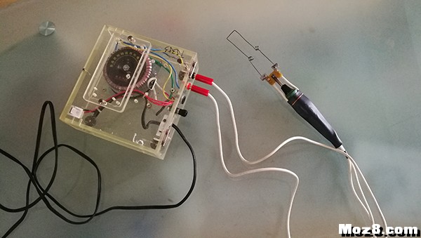

改机神器-----电热刀 通风良好的,youku,检测仪器,的时候,热切割 作者:dclanren 6352 改机神器-----电热刀 通风良好的,youku,检测仪器,的时候,热切割 作者:dclanren 7232
这是我用一个变压器做成的热切割工具,变压器功率约为50W,电热刀用了次级的9V再串联了一个大功率2极管,电弓用了12V.盒子是废的检测仪器盒,手柄是坏的烙铁柄。这东西很好用,就是用的时候会有发出有毒的烟雾,一定要在通风良好的地方使用。我是在阳台旁边再用风扇吹。http://player.youku.com/player.php/sid/XNDEzMjI1ODI0NA==/v.sw

电热丝用的哪种?
 楼主| 发表于 2019-4-12 08:51:35 | 显示全部楼层
我这里用的是0.8MM的有点软,用1MM的要好些、本来用粗一些的刚性要好,但电流会大好多造成过热,可变压器又无法再下调电压,现只能凑合用着。
