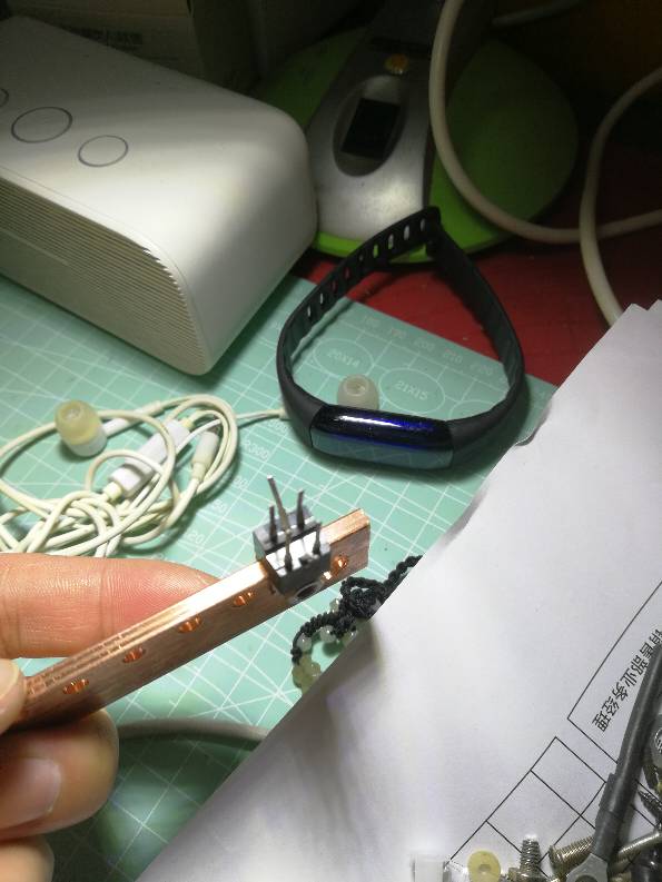

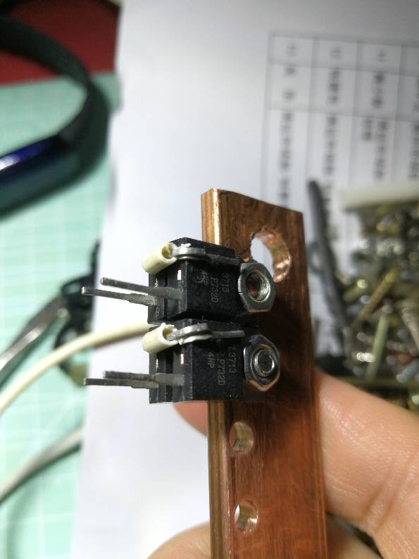

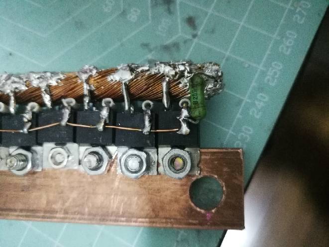

mos管排的制作方法
自组低成本点焊机  作者:gaware 8229
自组低成本点焊机  作者:gaware 3032
自组低成本点焊机  作者:gaware 6380
自组低成本点焊机  作者:gaware 7519
自组低成本点焊机  作者:gaware 2271

就是一超级电容两串,正极接正电焊笔,负极接mos排的s级,d级接负点焊笔,g极接控制板控制信号。S,G之间加一个800欧下拉电阻,保证级高压退去后,立马低电压使mos管截止。控制板要么独立供电6-12V,要么共超级电容的电。很简单的。
