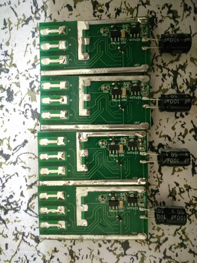

师傅们,我用了 nazav2飞控,用了图上自己焊接电调,解锁后电机一卡一卡的转,要转好一会才顺。这是什么问题呢?

电容问题吧
发表于 2019-5-2 22:04:31 | 显示全部楼层
我那是nazav2电机卡转。发现是电调电容坏了换了个新的。就好了

发表于 2019-5-3 02:02:38 | 显示全部楼层
怠速不够 调高一点试一试

发表于 2019-5-5 00:42:58 | 显示全部楼层
hai2369513 发表于 2019-5-4 15:14 师傅们,我用了 nazav2飞控,用自焊的电调问题 飞控,电调,电机,naza飞控刷v2 作者:328245108 8577
怠速是在哪调呢?
参调软件里有  调电机转速的  默认是推荐 你可以往上调一档
发表于 2019-5-5 21:57:21 | 显示全部楼层
怎么卡,一卡一卡,速度上不去?
有可能电机缺项

刚解锁就是一卡一卡的,要过好一会才正常转,正常后速度能上去

发表于 2019-5-7 09:28:59 | 显示全部楼层
hai2369513 发表于 2019-5-6 15:14 师傅们,我用了 nazav2飞控,用自焊的电调问题 飞控,电调,电机,naza飞控刷v2 作者:328245108 4295
调过最高,还是一样
那不会了  我也没遇到过这种情况  会不会是电调在自检啊
 楼主| 发表于 2019-5-7 10:09:42 | 显示全部楼层
328245108 发表于 2019-5-7 09:28 师傅们,我用了 nazav2飞控,用自焊的电调问题 飞控,电调,电机,naza飞控刷v2 作者:hai2369513 1561
应该也不是,但有个问题,不上桨解锁没问题,就是上桨就会
