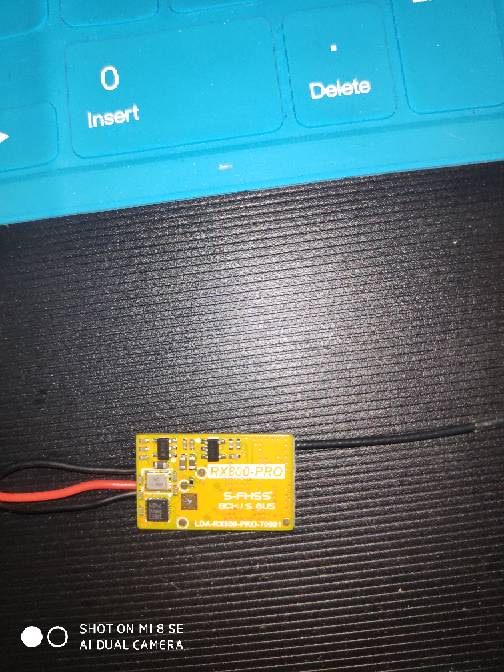

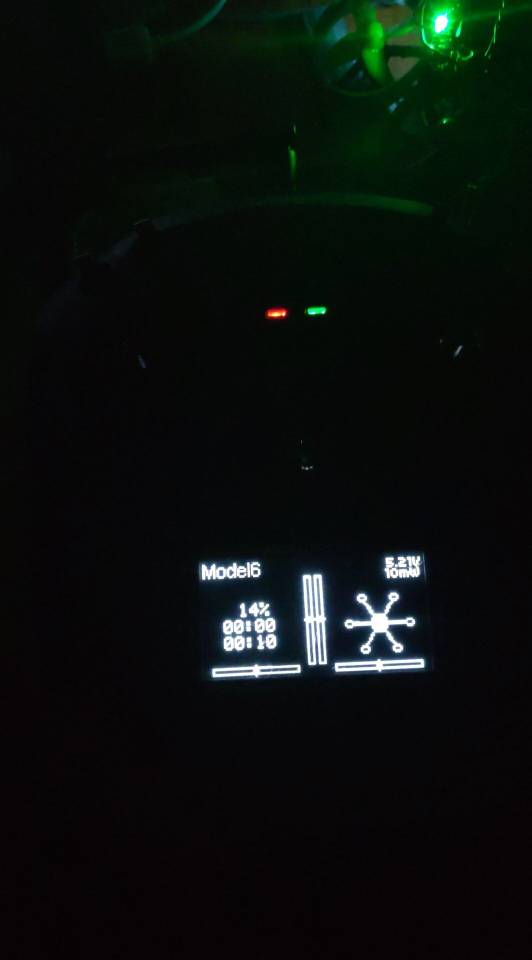

用x8m这种开源控,和接收对上频,在bf里面调参,我拨动一个方向就好几个条乱跳,我以为是遥控的事,就换成我的jumper t8sg v2 plus 还是一样,

接收是x8m送的一套接收,接收是rx800-Pro 支持sbus和s-fhss,

没有混控,现在已经解决,是那个选择sbus没有点保存重启,现在可以了,谢谢
