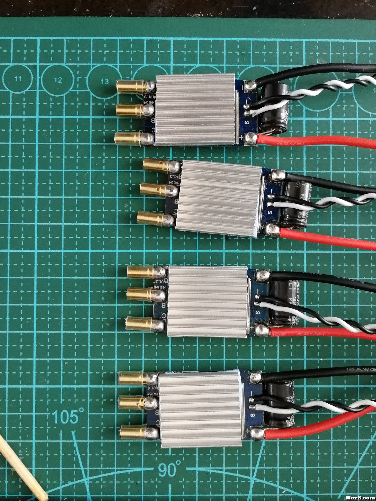

来个侧面,收工!
折腾!周末改4个好盈乐天40A电调散热 电调,好赢120a电调,好盈60a电调,好盈电调保护 作者:心魔 7418
看效果
折腾!周末改4个好盈乐天40A电调散热 电调,好赢120a电调,好盈60a电调,好盈电调保护 作者:心魔 737

将散热片贴在电调上
折腾!周末改4个好盈乐天40A电调散热 电调,好赢120a电调,好盈60a电调,好盈电调保护 作者:心魔 8574
酒精去除电调及散热片油污,将导热片贴在电调上
折腾!周末改4个好盈乐天40A电调散热 电调,好赢120a电调,好盈60a电调,好盈电调保护 作者:心魔 7079

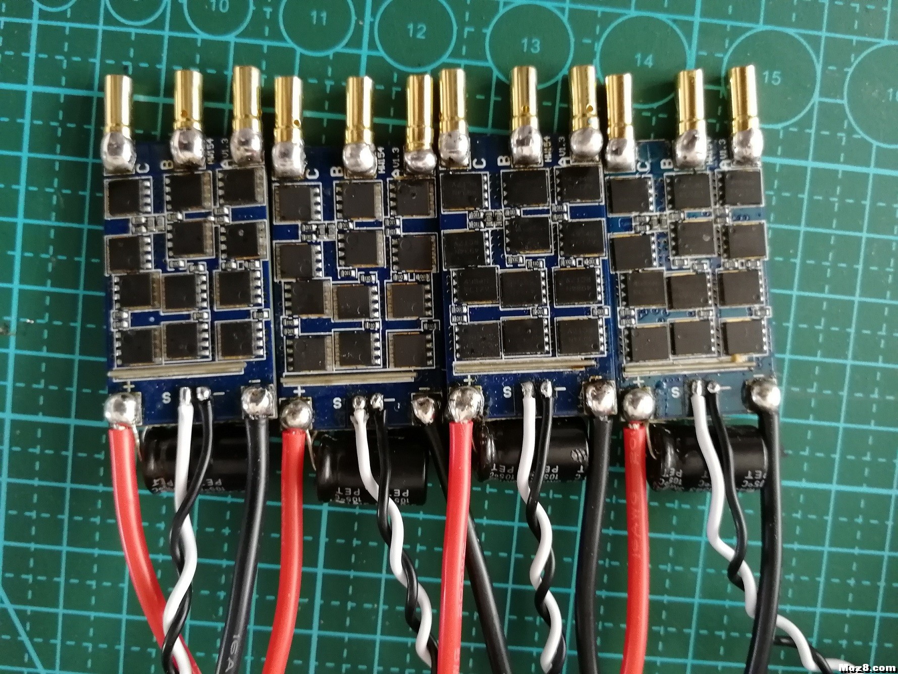

多余热缩管环切,不能影响插拔
折腾!周末改4个好盈乐天40A电调散热 电调,好赢120a电调,好盈60a电调,好盈电调保护 作者:心魔 5367

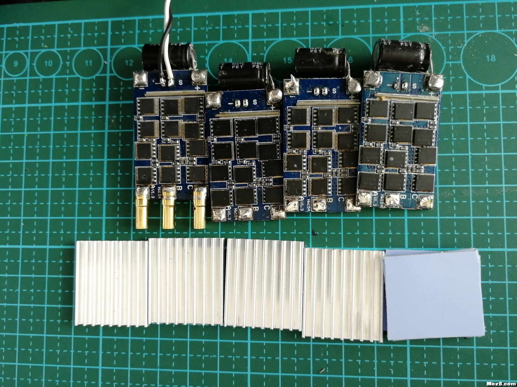

准备好的纯铝散热片(28*25*3)和导热硅胶片
折腾!周末改4个好盈乐天40A电调散热 电调,好赢120a电调,好盈60a电调,好盈电调保护 作者:心魔 7549

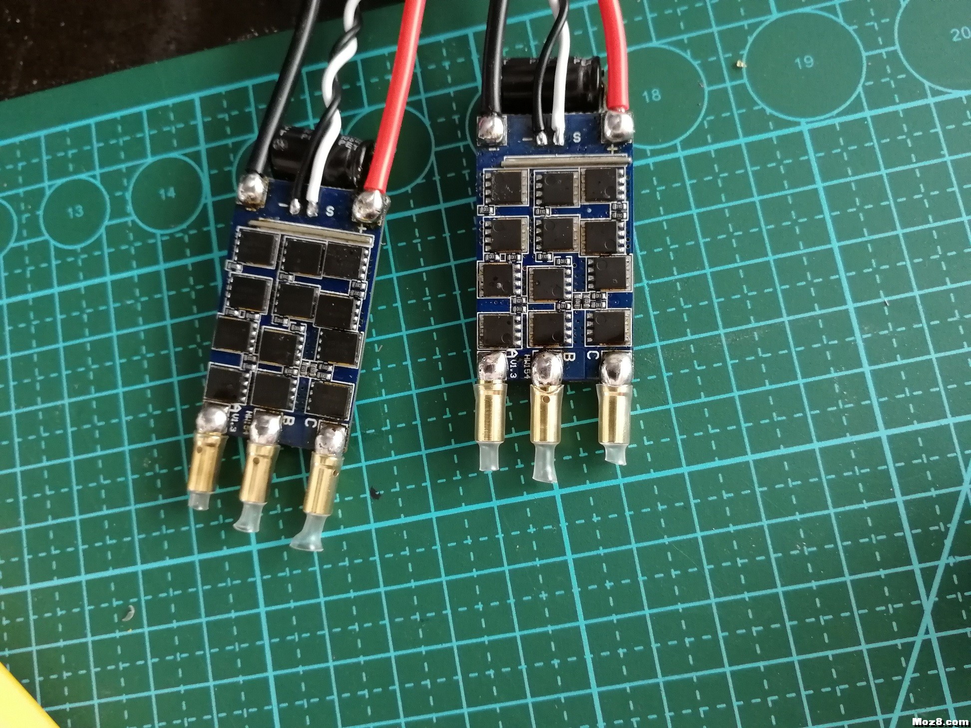

香蕉头套透明热缩管
折腾!周末改4个好盈乐天40A电调散热 电调,好赢120a电调,好盈60a电调,好盈电调保护 作者:心魔 2817

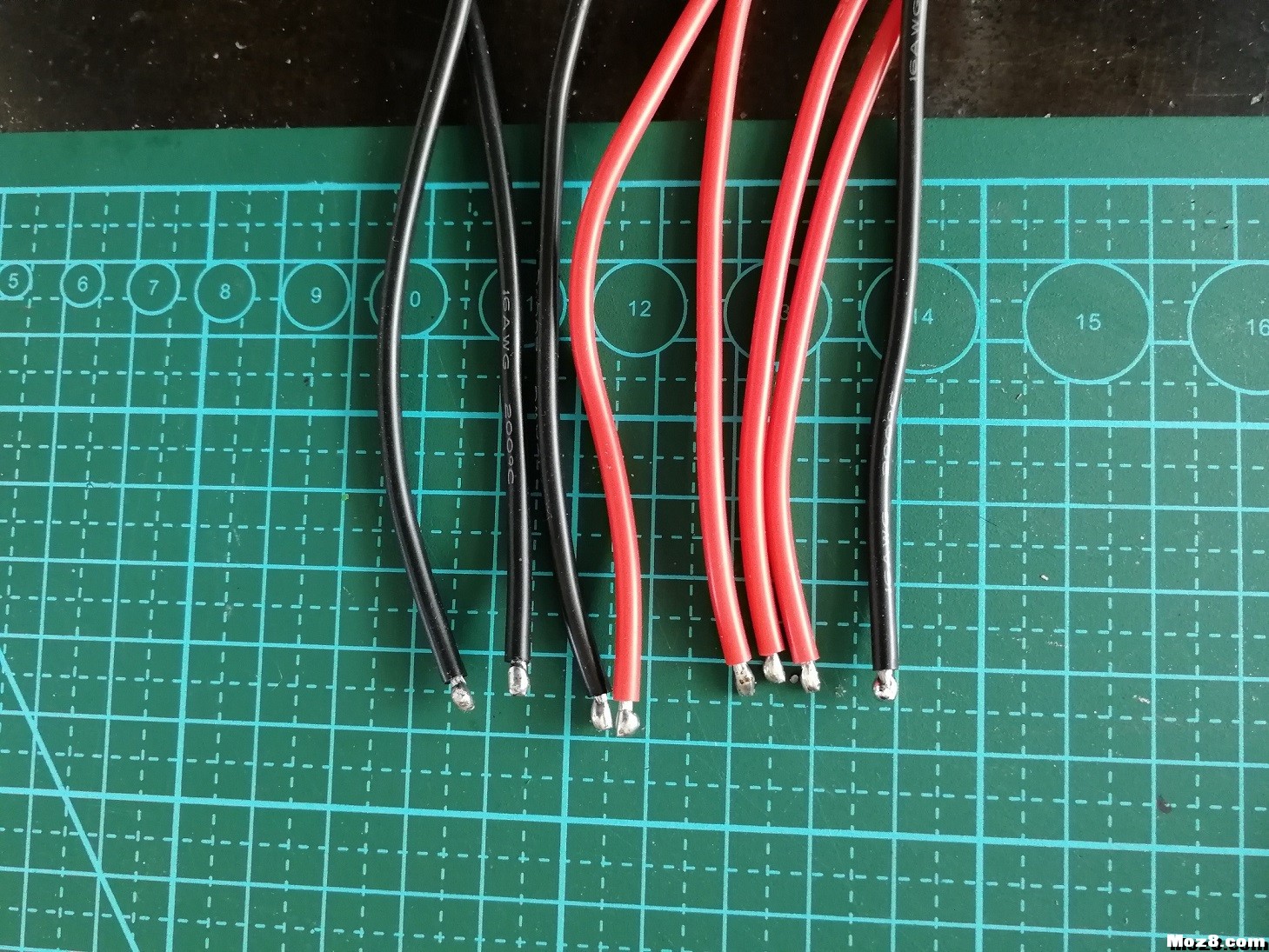

焊3.5mm香蕉头母头、硅胶线及60芯黑白对绞信号线
折腾!周末改4个好盈乐天40A电调散热 电调,好赢120a电调,好盈60a电调,好盈电调保护 作者:心魔 5261
16AWG硅胶线切皮镀锡
折腾!周末改4个好盈乐天40A电调散热 电调,好赢120a电调,好盈60a电调,好盈电调保护 作者:心魔 8246

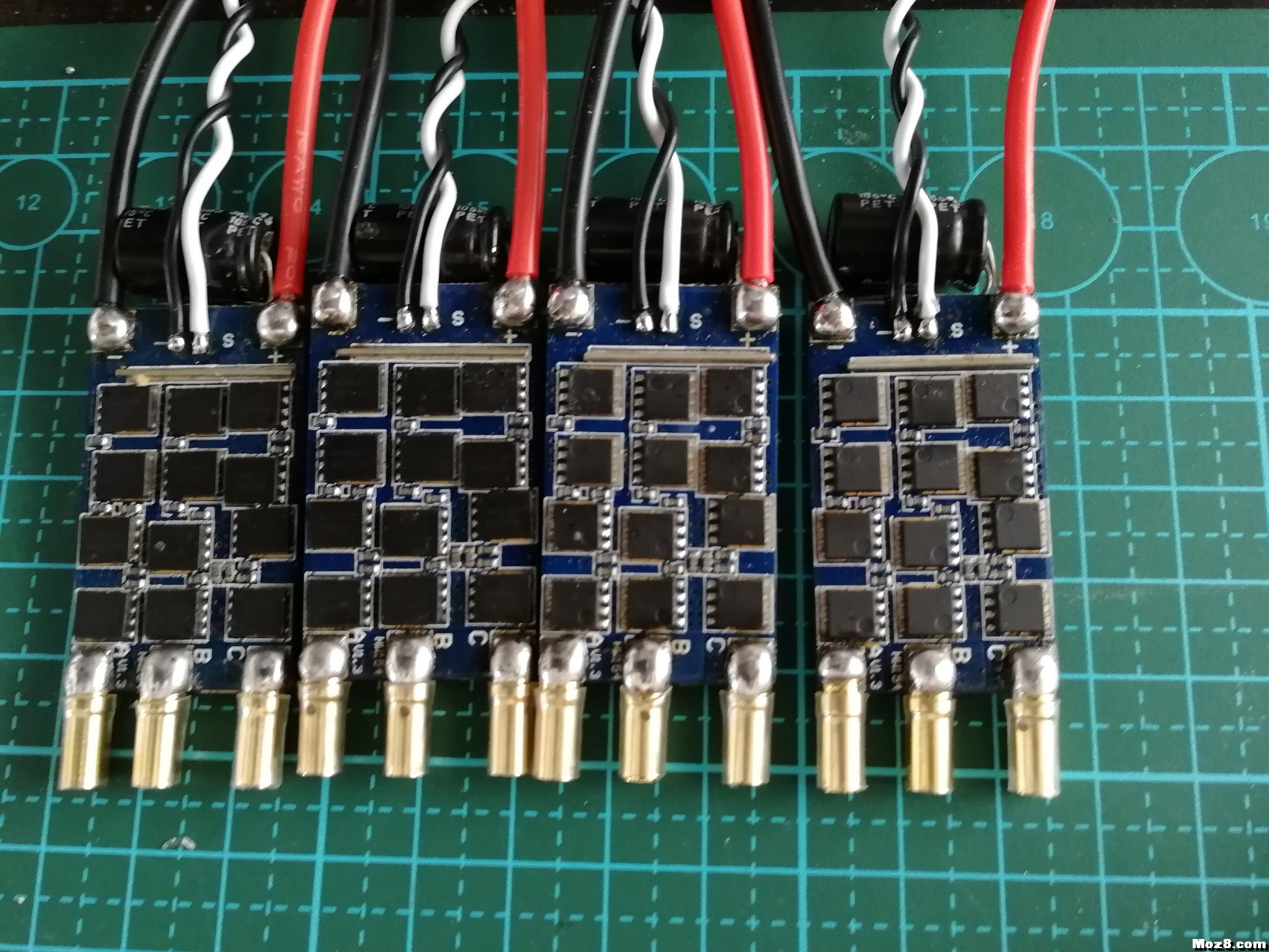

折腾!4个在用好盈乐天40A扒皮电调(焊了个头子才想起发个贴)
折腾!周末改4个好盈乐天40A电调散热 电调,好赢120a电调,好盈60a电调,好盈电调保护 作者:心魔 3151
