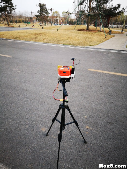

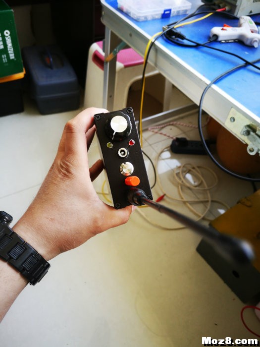

问大家个事nv14配r9m飞f4v3 inav的arwing,使用返航功能的时候近距离切一次就可以了,飞远了的话切第一次飞一会会回到自稳模式在切一次就稳定了,大家谁碰到过

爱飞的 发表于 2019-5-16 22:02 问个inavf4v3返航的问题 f4v用什么打开 作者:xiaoyi1225 2238
楼主的433可以调功率???
应该是915吧,他只是用了鞭子天线

 楼主| 发表于 2019-5-17 16:47:25 | 显示全部楼层
爱飞的 发表于 2019-5-16 22:02 问个inavf4v3返航的问题 f4v用什么打开 作者:adsqew 9504
楼主的433可以调功率???
可以调的,是A牌的
 楼主| 发表于 2019-6-29 07:54:28 | 显示全部楼层
换了2.0的固件调好了
