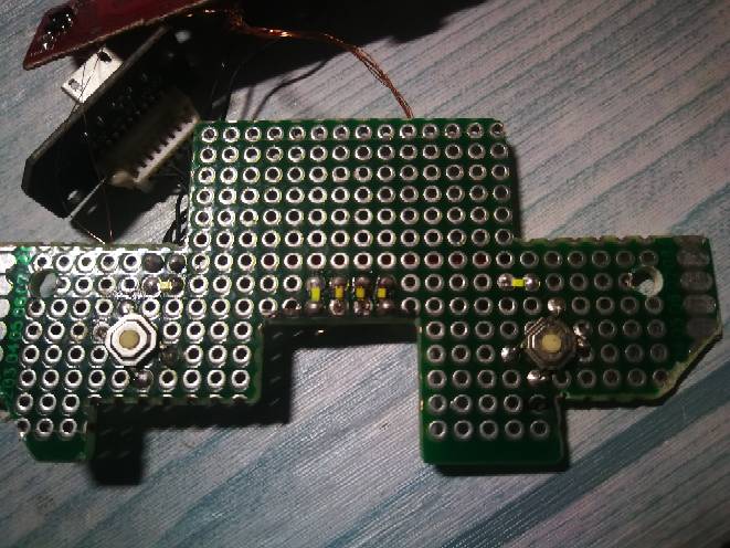

  作为一只考研狗,每天除了复习,脑子里总想着搞点事情,去年捡破烂捡到一个小米控,觉得挺好看,一直想用来改个控,最近无心学习就拿它开刀来改善改善自己的心情。
忙里偷闲造萝莉 电池 作者:风丶之子 7420
  首先,看到白白净净的她就不想在她身上开孔影响美观。就在绞尽脑汁的时候我拉出了她的手机支架,灵机一动,用来搞事情要什么手机支架。所以决定将屏幕放在手机支架内。因为手机支架空间有限,所以选择了0.96寸OLED屏,小巧玲珑。
忙里偷闲造萝莉 电池 作者:风丶之子 8161

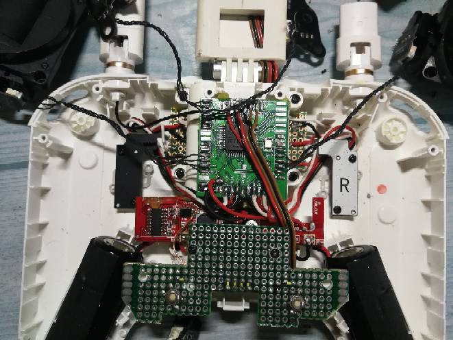

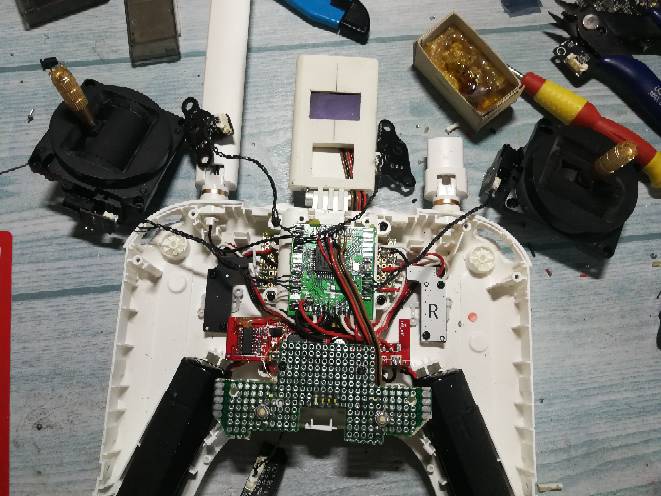

  然后开始给她开膛破肚,想着不在开孔的前提下电源开关,摇杆,波轮都可以使用。就着手开始根据小米自己的主板对萝莉板进行改动,和小米主板同尺寸,最终却死在了电源开关部分。由于急于将她改造完成,选择了爆改的方式。一块充电宝板,兼具了开关和电量显示,电量显示和开关均通过飞线将洞洞板上相应位置与充电宝板上对应。使用小米原装电池,经过充电宝板5v输出对萝莉板供电。
忙里偷闲造萝莉 电池 作者:风丶之子 1782
忙里偷闲造萝莉 电池 作者:风丶之子 3345
