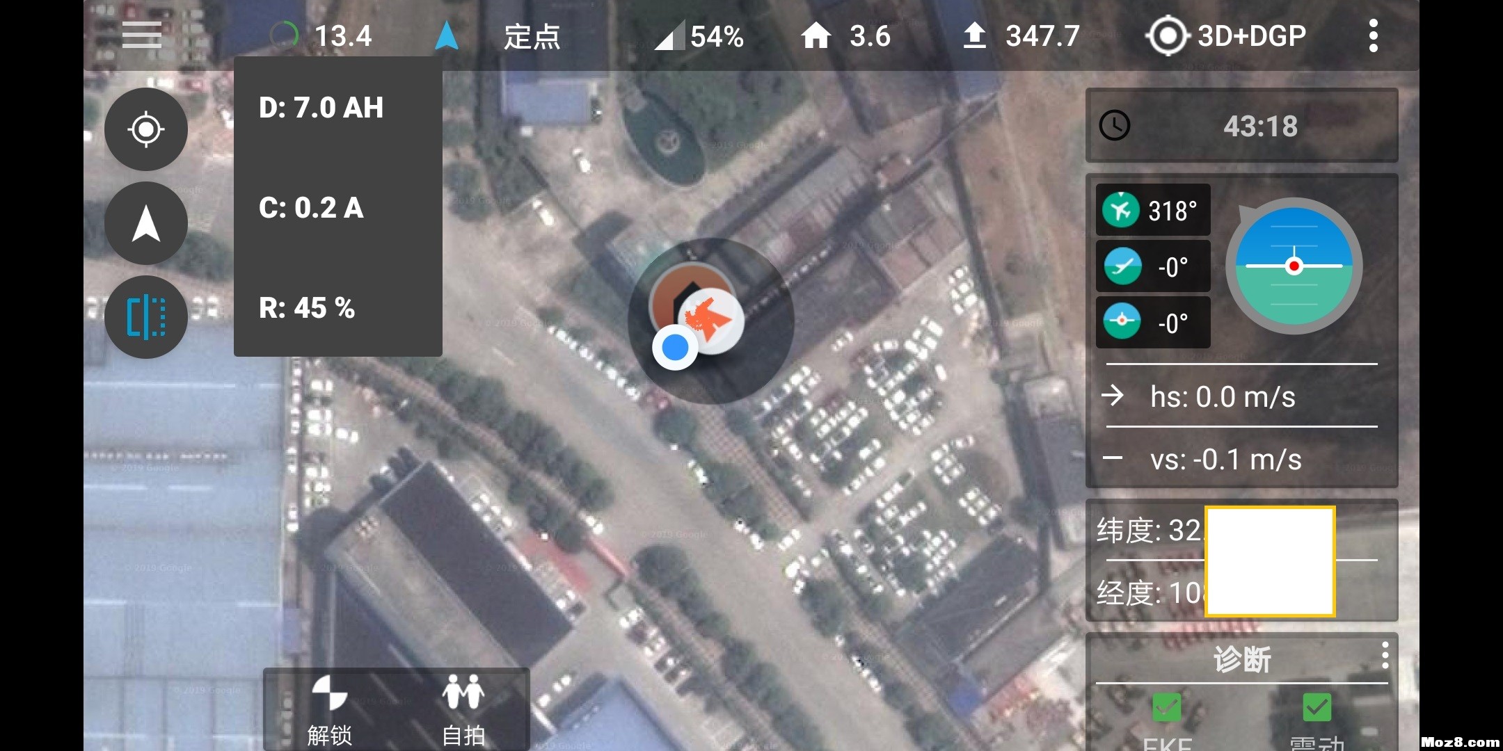

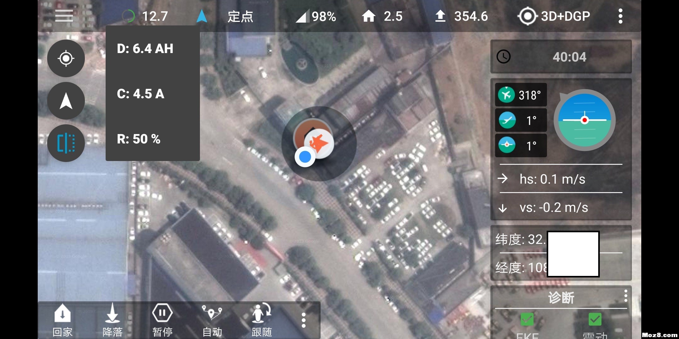

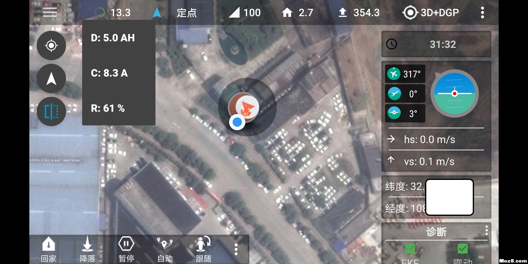

自组500四轴
起飞全重1.85kg,18650 4S电池。无风,全程温柔飞行,总续航43分钟!
500四轴
自组500四轴刷新续航新记录!43分钟! 电池,四轴,85kg,刷新,续航 作者:忙里偷闲 2015
自组500四轴刷新续航新记录!43分钟! 电池,四轴,85kg,刷新,续航 作者:忙里偷闲 2793 自组500四轴刷新续航新记录!43分钟! 电池,四轴,85kg,刷新,续航 作者:忙里偷闲 4481
落地
自组500四轴刷新续航新记录!43分钟! 电池,四轴,85kg,刷新,续航 作者:忙里偷闲 8152
