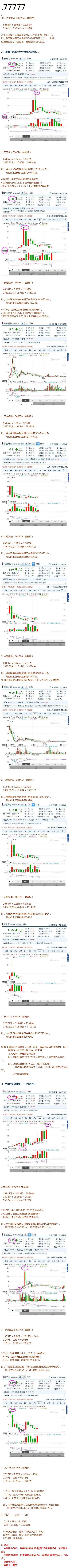

前些日子研究了一下这个控ppm信号输入与输出,有人感兴趣就评论一下,下一个帖子我细讲一下富斯i6ppm信号输入与输出 富斯,福斯i6与i6x,福斯i6NAZA,富斯i6添加混控,i6 i6x比较 作者:ZHANFUN 9097

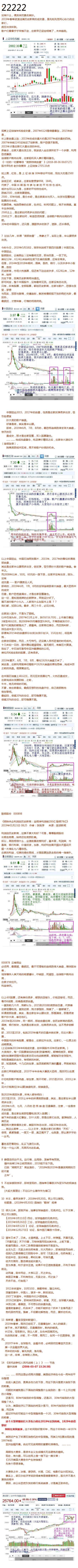

 楼主| 发表于 2019-6-21 15:20:33 | 显示全部楼层
可以控制舵机, 也可以做控制遥控器的方向通道富斯i6ppm信号输入与输出 富斯,福斯i6与i6x,福斯i6NAZA,富斯i6添加混控,i6 i6x比较 作者:ZHANFUN 9889
