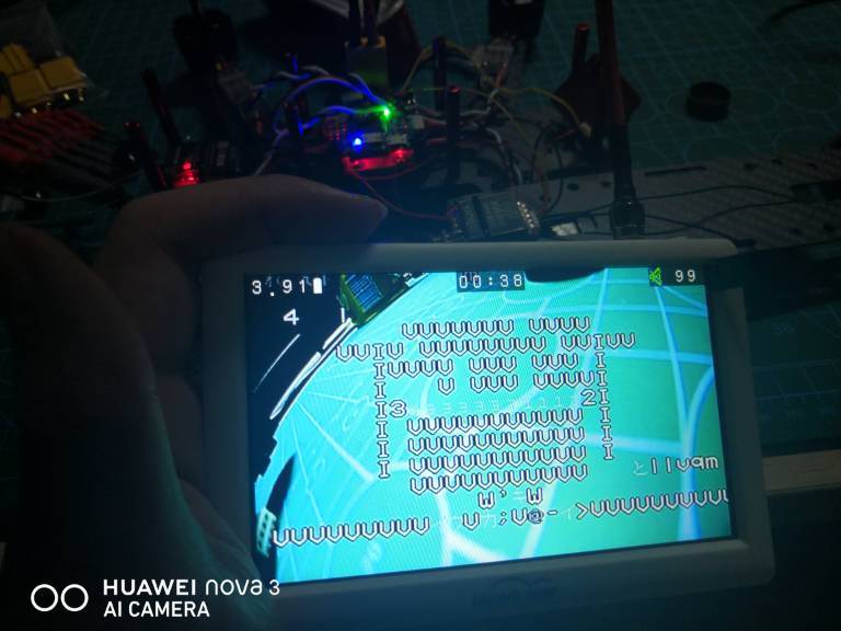

求大佬,这是什么情况

发表于 2019-6-1 22:06:43 | 显示全部楼层
字库刷的不对
发表于 2019-6-2 07:07:38 | 显示全部楼层
电量不足?
发表于 2019-6-2 07:59:01 | 显示全部楼层
osd显示问题 需要点击更新字库 若不行 就是osd模块坏了。
发表于 2019-6-2 12:27:18 | 显示全部楼层
供电问题吧,或者重刷一次固件
发表于 2019-6-2 16:53:16 | 显示全部楼层
更新字库求助 我想求助媒体,向社会求助,求助说明 作者:wyd1996 436 求助 我想求助媒体,向社会求助,求助说明 作者:wyd1996 7981 求助 我想求助媒体,向社会求助,求助说明 作者:wyd1996 3626
发表于 2019-6-2 19:41:51 | 显示全部楼层
上传个字体
