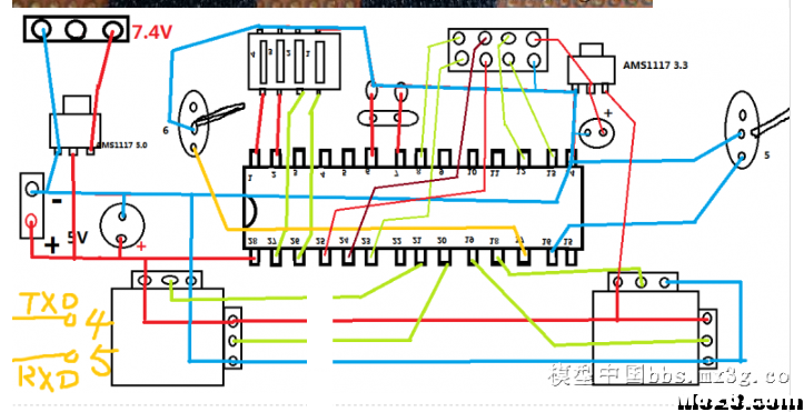

    之前做了一个三代遥控,感觉不错。因为想自己弄一个枪控,三代得有屏,所以想用一代做。 请问萝丽一代控有做成功的吗? 接收机,对频,在下萝莉控i 作者:gaocl 1858
今天按上面的图做了一个一代的主板,发现与接收机无法对频,刷了多次单片机,检查了多遍,好像没找出问题。接收机刷三代的老板接收程序可以与三代控正常通讯,刷回一代控的程序好像不行,尝试短接了五六通道好像也不行,不知道有没有之前做成功过一代控的大咖,能请教一下,一代控如何排查板子的问题?

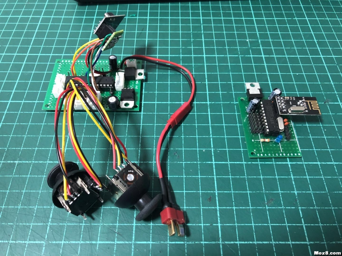

补充内容 (2019-6-11 12:08):
昨天晚上研究了一晚上,终于做成功了!
 楼主| 发表于 2019-6-11 13:50:22 | 显示全部楼层
弄了半天原来一代不用对频,接收机上灯灭了后,自动就对上频了。

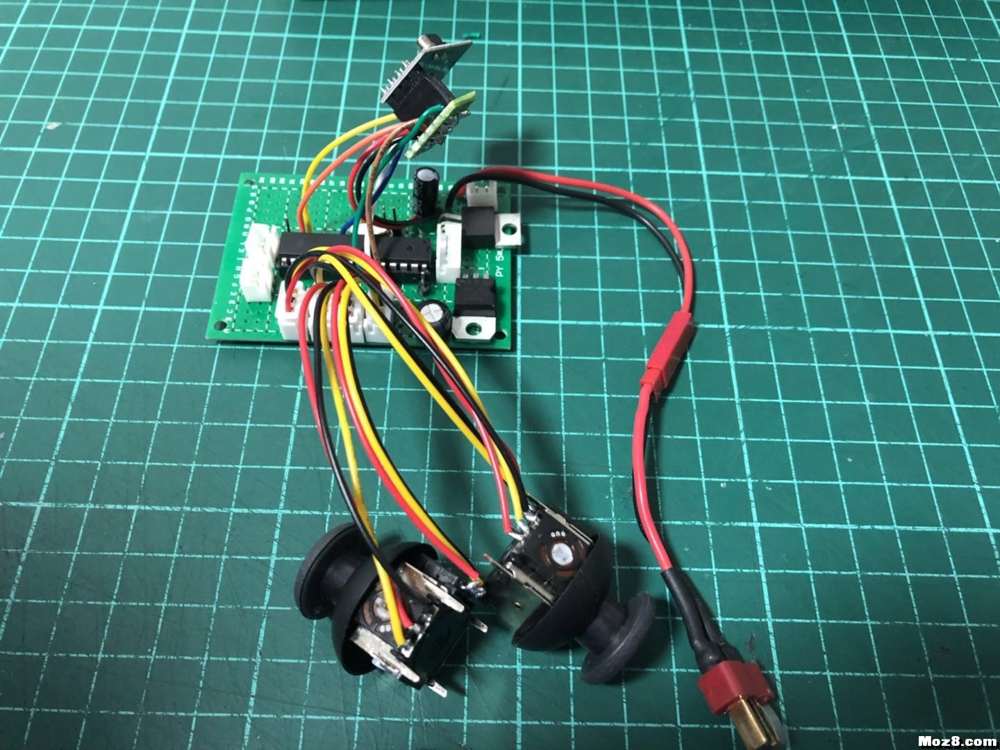

 楼主| 发表于 2019-6-2 19:58:12 | 显示全部楼层
我现在做成的样式

发表于 2019-6-3 16:54:59 | 显示全部楼层
STC-ISP刷单片机时有个(下次下载用户程序时擦除用户EEPROM区)选项打上勾在刷单片机
 楼主| 发表于 2019-6-3 21:05:33 | 显示全部楼层
zhaojr 发表于 2019-6-3 16:54
STC-ISP刷单片机时有个(下次下载用户程序时擦除用户EEPROM区)选项打上勾在刷单片机 ...
我一般都会勾选上的
