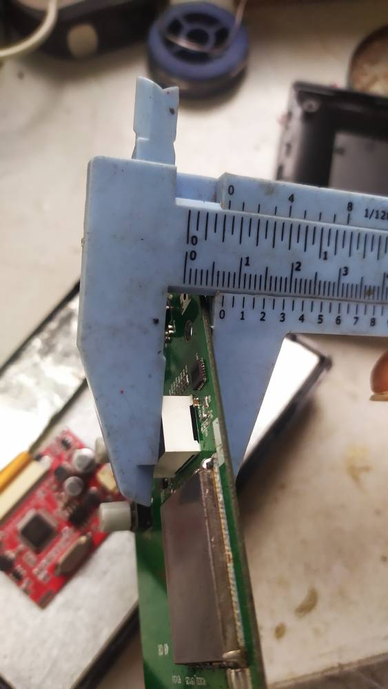

图传板子刚好放显示后盖上,图传最厚的地方7mm
完美改装5寸一体显示 电池,天线,图传 作者:VoQMtTpS8r 8336

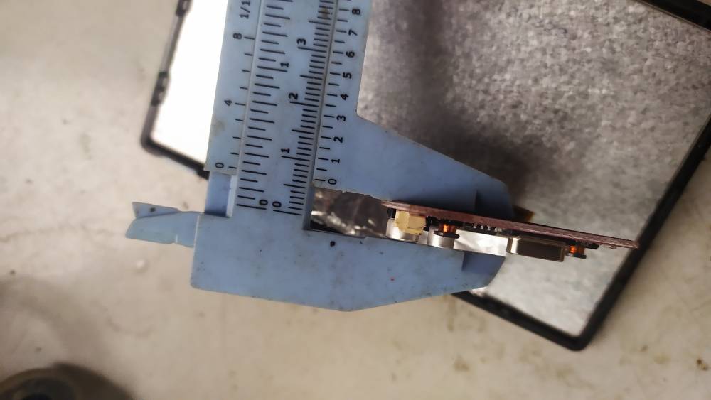

显示驱动板也是7mm
完美改装5寸一体显示 电池,天线,图传 作者:VoQMtTpS8r 9970
但是内部空间只有10mm,怎么办呢

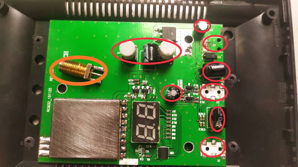

为了腾出看见,需要把图传这一面的突出部件全部取掉,后面还要装回去,标记好别弄掉了

突出件都去掉只剩下显示和图传接收模块,还有2个小原件不取,后盖找到合适位置开孔嵌入后盖就腾出空间了。
完美改装5寸一体显示 电池,天线,图传 作者:VoQMtTpS8r 2295
天线开孔接上,把取掉的电容按标记焊回到板子背面,一定注意正负接错就GG.板子有3个孔螺丝固定到后盖上

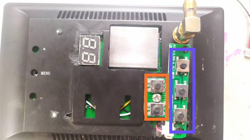

接下来是按钮开关3个是显示的调参按钮,2个是调频按钮,为了腾空间都接出来,到这就差不多了但是想了下还有电源,外接电源也不方便,干脆一体化,一次解决,这么小的显示那装电池呢

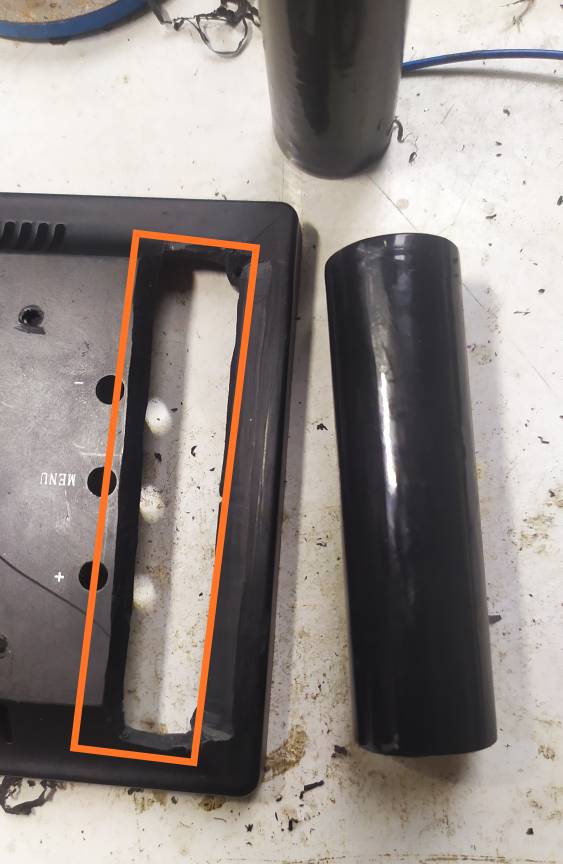

电源用2s18650,本来想用3s,因为一体耗电大,但原谅这小小的五寸显示空间实在有限就先装上试试了,两边开合适的槽,不是要装进去,本来也装不进去,靠边的那边注意内部有2个塑料柱,那是固定显示屏的别弄断了,就开到塑料柱就行了切出斜边尽量贴合圆柱电池外形
