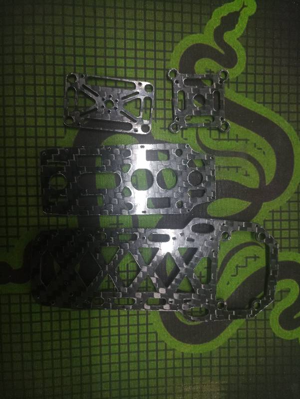

 楼主| 发表于 2019-8-4 00:28:27 | 显示全部楼层

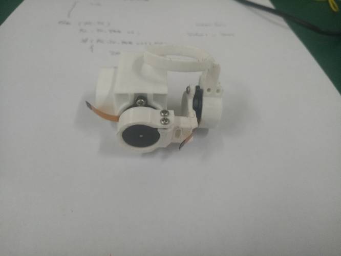

前半个月去上海比赛去了,工期又拖了一个月,期间碳纤维板加工也出现了些问题。让大家久等了。这两天打印了机臂转轴连接组件,重新设计了部分结构,打印成功率更高。这几天就开始总装了。详细组装教程,8月,我们不见不散!成功后会放出相关打印STL文件,原先的计划是众筹一批,欢迎报名哈。
仿Mavic pro碳纤维版iMove试样!  作者:zoney 5219
仿Mavic pro碳纤维版iMove试样!  作者:zoney 4486
仿Mavic pro碳纤维版iMove试样!  作者:zoney 9553

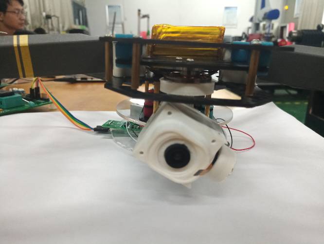

 楼主| 发表于 2019-8-4 00:34:30 | 显示全部楼层

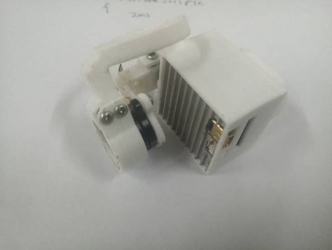

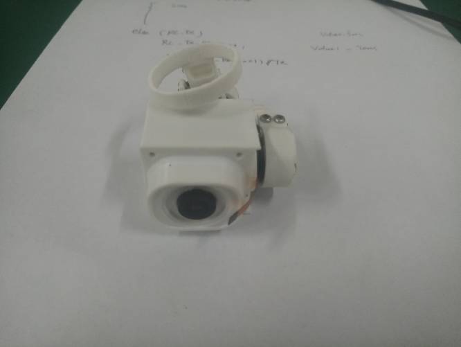

这里再说明一下云台的方案,云台我这里采用的是鹰眼小方狗2代的机芯,全部云台组装打印教程也会整理放出,让大家也能拥有比mavic 大那么一号,但也足够小巧的mini3轴云台,相信大家都被这个问题困扰。之后有时间的话我也会接着建模,让相机模组支持的更多,比如带卡录的fpv镜头等等。云台控制板采用storm32 参数调的没问题。大家直接套用就可以。
仿Mavic pro碳纤维版iMove试样!  作者:zoney 9160
仿Mavic pro碳纤维版iMove试样!  作者:zoney 3046
仿Mavic pro碳纤维版iMove试样!  作者:zoney 6158

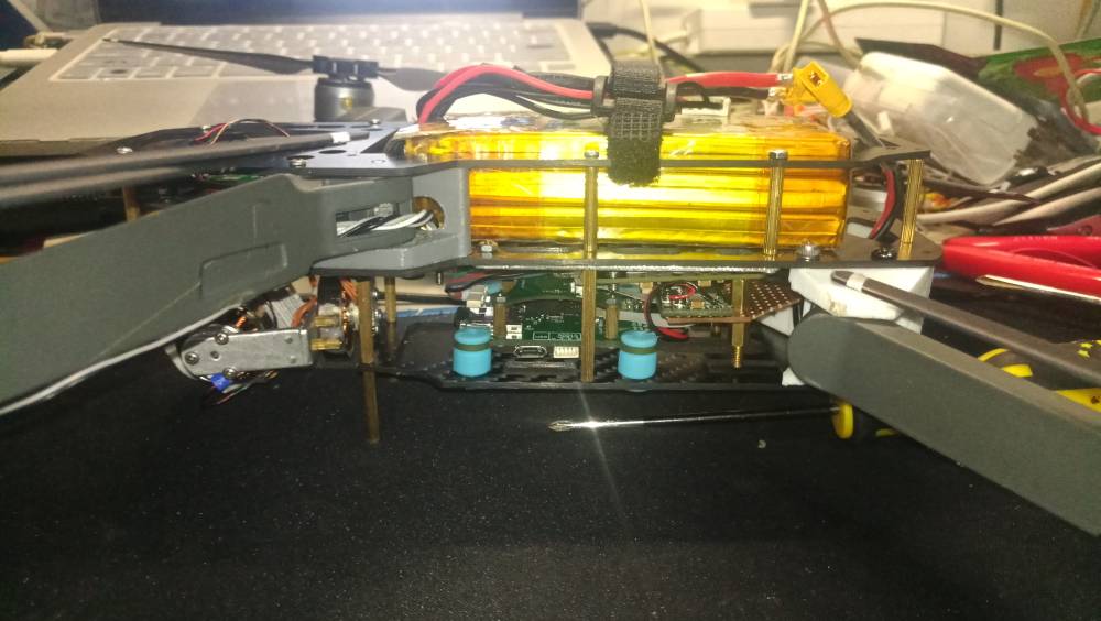

久等了各位,这段时间一直在潜心改造优化。这几日在安装航电设备。经过努力,飞控平台搭载的是开源飞控之王PIX,拥有更强的飞控系统核心!

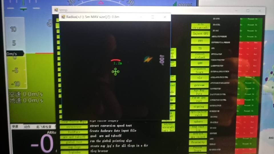

今天上午测试,本次测试三个主要模式,自稳,定高,gps定点,光流定点。悬停时间,系统稳定性。测试完会放出测试视频。
 楼主| 发表于 2019-11-7 19:54:14 | 显示全部楼层
深夜测试续航定点。悬停24分钟。机重720g,符合设计预期

避障功能完美加入

避障用的什么方案
 楼主| 发表于 2019-11-20 04:02:03 | 显示全部楼层
w112w 发表于 2019-11-19 19:18 仿Mavic pro碳纤维版iMove试样!  作者:zoney 4224
避障用的什么方案
目前采用激光传感器进行壁障,后期会融合视觉的
