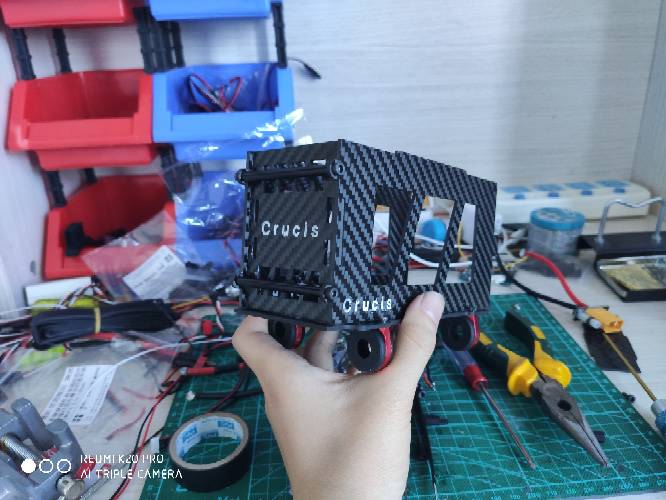

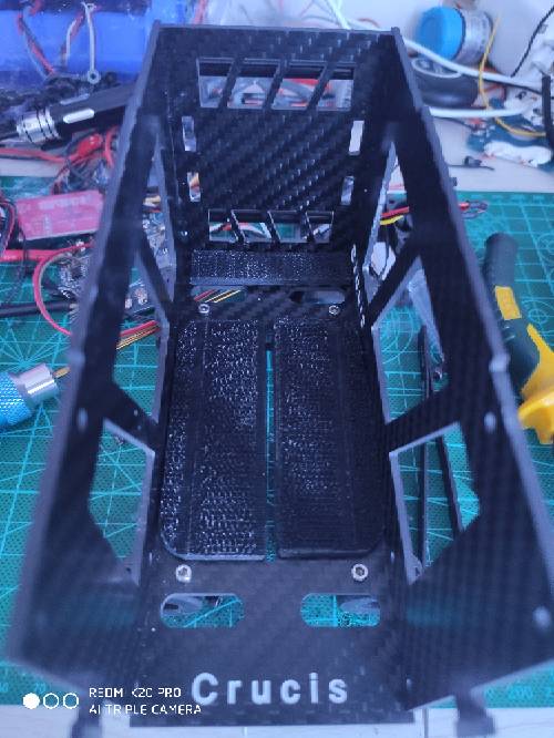

电池仓安装完成,晚点放图。
 楼主| 发表于 2019-7-3 15:14:01 | 显示全部楼层
电池仓细节。拼插设计,铝柱加固,下方连接吊环,方便插入设备横杆。有了这组杆子,就可以很方便得搭载各种娱乐设备,例如空投箱或水弹发射器。侧板大量开孔,利于散热。板子过薄不需要沉孔设计,底部用海绵胶垫高避开螺丝,贴粘扣。这种国产胶极其便宜,用着不心疼。

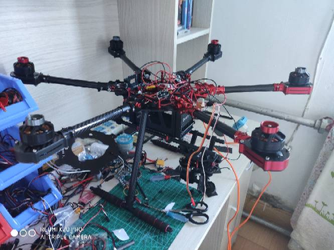

 楼主| 发表于 2019-7-7 21:29:43 | 显示全部楼层
焊线完工,基本线路连接完成,等待试飞!试飞之前一定不要上航拍设备,且要做好无桨调试相关事宜。
【直播】图片记录 我新设计的650六轴装机流程  作者:崖边月见草 5048
