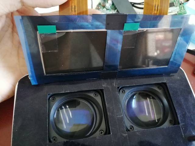

 楼主| 发表于 2019-7-8 21:30:54 | 显示全部楼层
用x光片剪一块主遮光板,再计算好位置剪一块镶两块屏幕的副遮光板,这样做可以做到两块屏幕在同一水平线上,能有效防止重影产生

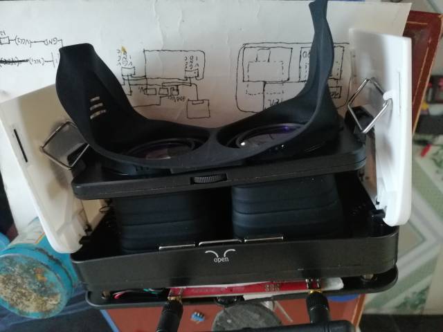

 楼主| 发表于 2019-7-8 21:31:56 | 显示全部楼层
电路和确定屏幕位置的尺寸

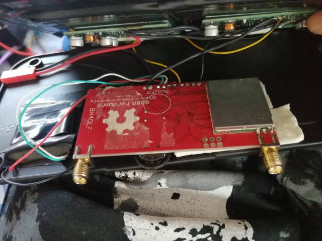

 楼主| 发表于 2019-7-8 21:35:11 | 显示全部楼层
把OLED屏幕的位置抠出来然后固定好接收板

 楼主| 发表于 2019-7-8 21:35:47 | 显示全部楼层
大功告成

侧边用jst口做电源接口,两节18650串联做电源

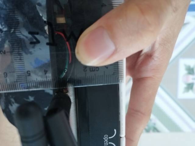

 楼主| 发表于 2019-7-8 21:39:08 | 显示全部楼层
这是展开与合上的尺寸测量

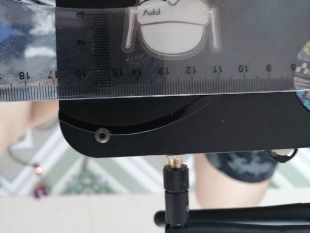

 楼主| 发表于 2019-7-8 21:46:34 | 显示全部楼层
合住就这么厚点35mm厚度
