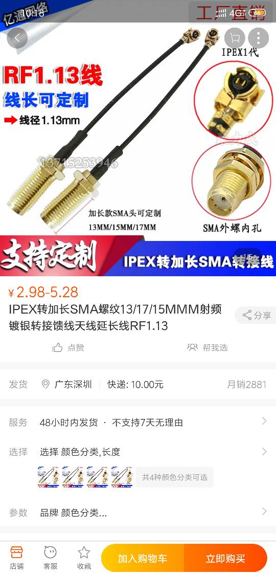

之前信号贼弱,老款自带的天线因为被我儿子一直转圈可能是转断了,100米信号-90riss报警,在网上看了有卖ipex转msa的线,17毫米的牙丝正好可以吧原装天线拆下去加上新天线,简直完美!反正现在信号还可以了,之前放在接收机附近能-10以内了
