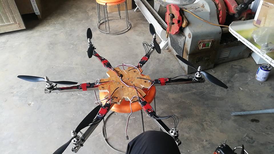

  1:有条件的基本采用的都是碳纤维,现在市场上也都是碳纤维材料,由于囊中羞涩就将碳纤维改为复合板,复合板的硬度还可以。
2:飞控采用乐迪飞控,其实都一样将pix二次开发,挺强大的,但是没定位就飞了哈哈,首飞成功。
3:机臂也讲碳纤维修改为铝合金材料硬度可以,不载重不做任务。
4:电池有点小太费电。
  后期奉上首飞视频。

还可以呀,5600电池飞六轴估计只有10分钟吧。起飞前定位是必要的,否则失控丟机的风险会大大提高

会不会太重了?
