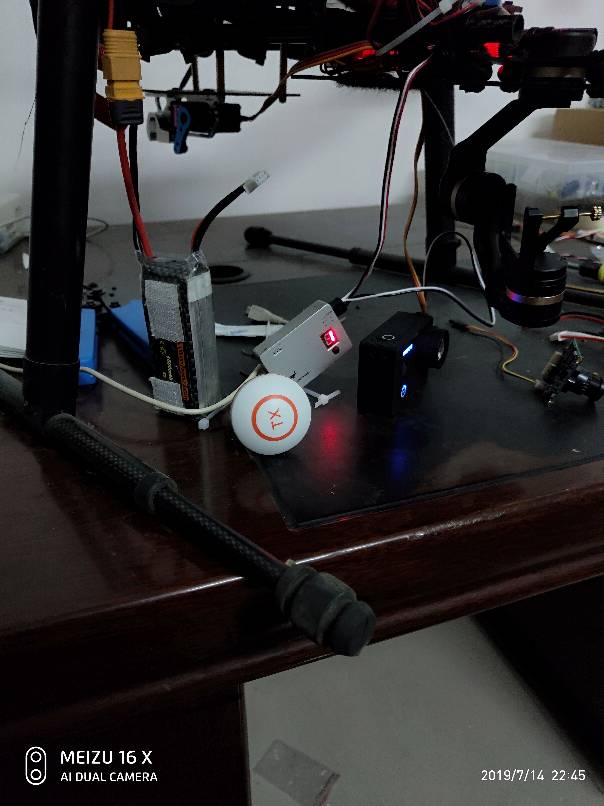

显示器没有图像  是不是相机要设置一下

tv模式没开

或者视频制式不对

飞莹直接插线就能用 不用调模式

飞鹰设置摄像状态,图传和接收通道一致。
