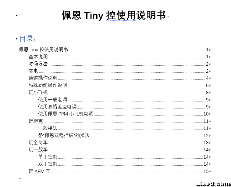

Tiny控玩坦克 tiny dungeon,tiny text,payne,html,说明书 作者:payne.pan 8186
和一般控接法相似, 但有两个不同的地方
a) 炮管俯仰接 7 通道 (在一般控是插 3 通道)
按住 F1, 而后摇杆的上下的就是 7 通道
b) 炮塔旋转接 3 通道,(在一般控中插 4 通道)
Tiny 控的旋钮是 3 通道
视频地址
说明书下载地址
