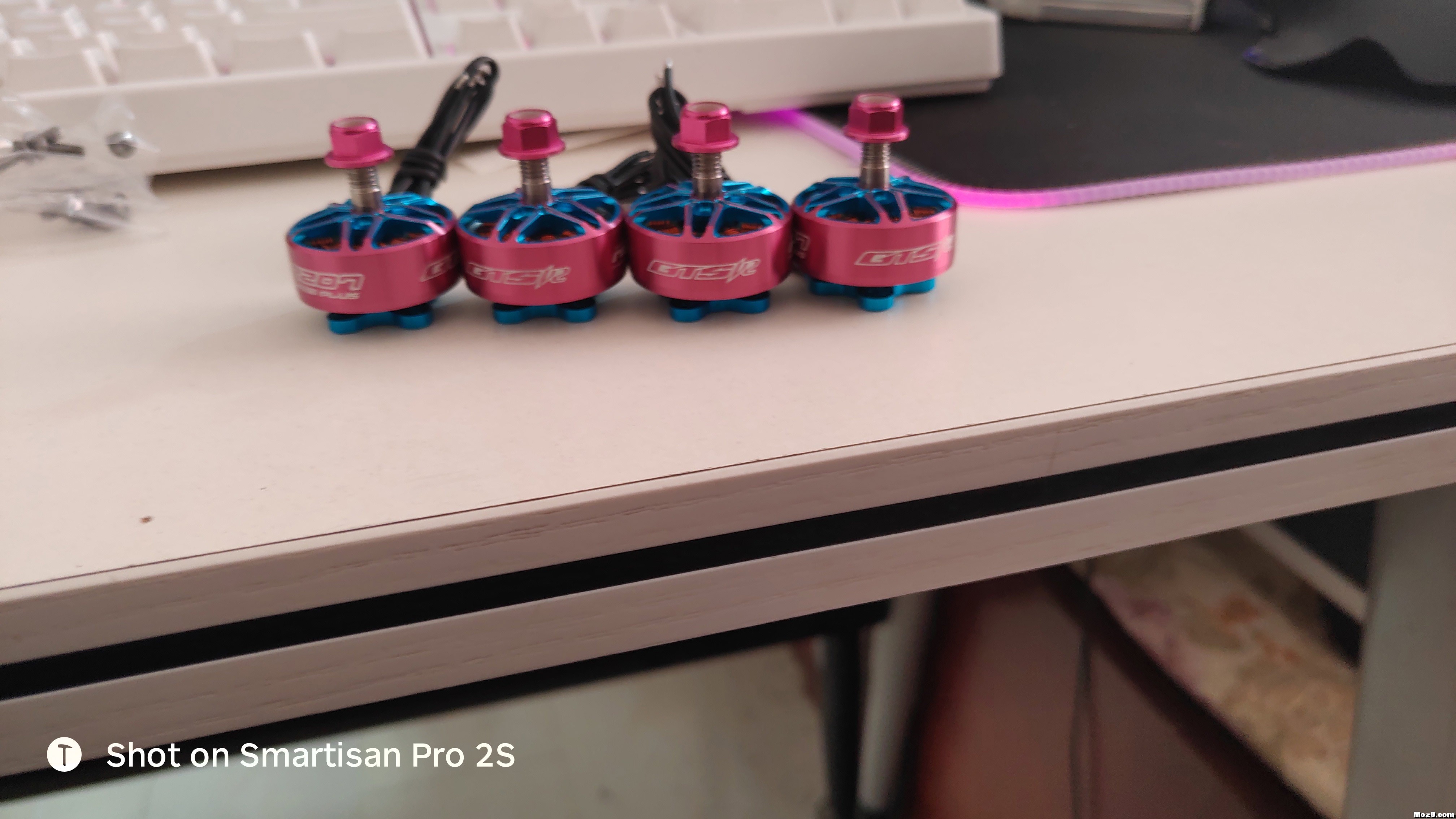

哈喽大家好,这里是一个只会飞穿越的菜鸡狗磊,看了标题大家也就知道了今天咱们要说的就是穿越机圈里的老品牌致盈动力,以前大家买电机,一眼望去可能都差不多,无非就是根据自己的预算以及参考力效表去选择自己心仪的电机,但是不知道从什么时候开始啊,大家的电机越做越骚,越做越好看,选择标准里理所当然的加上了外观这一项,其中又是致盈的配色,被大多数人所喜爱,当然了,我也不例外,第一眼看到那个2207p粉嫩的配色就被深深的吸引住,在克制克制又克制之后,还是选择了剁手,到手之后发现比我想象的更加精致,下面来看一波美照

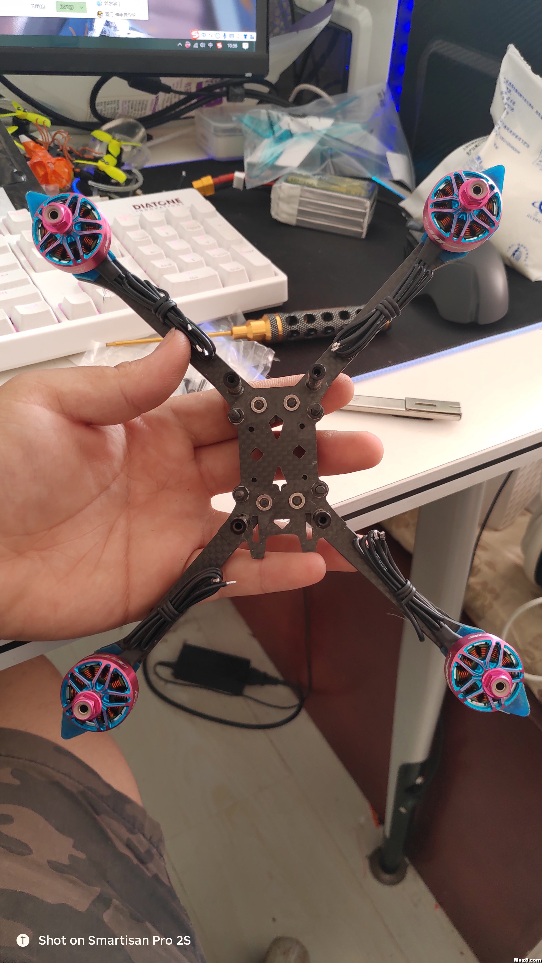

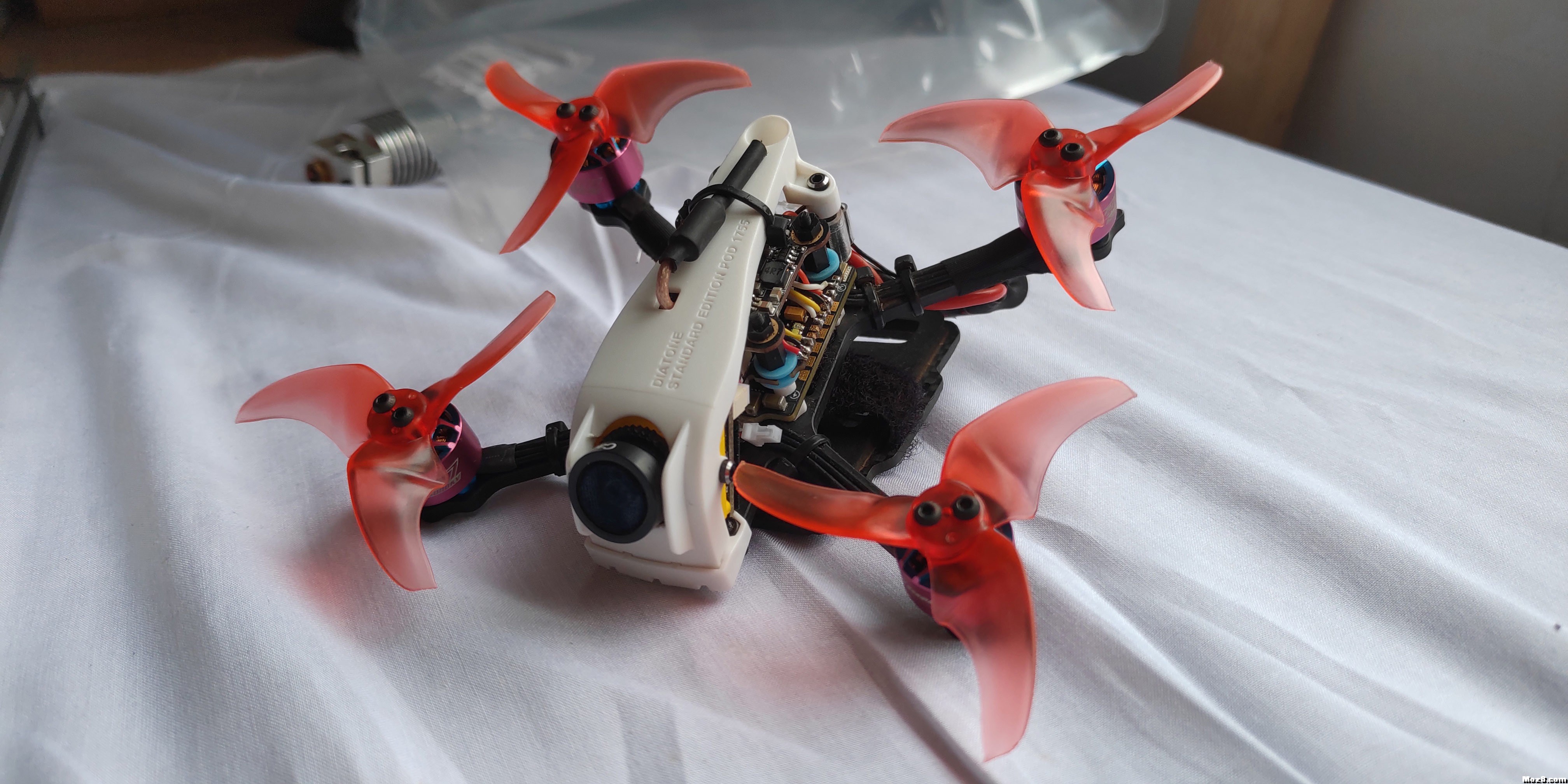

然后虽然发生了一些不太顺利的事情(比如装着装着烙铁挂了之类的hhhhh),但是最后,小机机还是装了起来,给大家上照片
这一架的配置如下:
致盈动力1207*4
大通249+机架*1
大通mini飞塔二代*1
平头哥摄像头*1
熊猫2020图传*1
睿思凯xm+*1
不吹不黑的说,这家小机飞起来的手感,如果不论极速的话,真的是不输大鸡的手感,一会再上一段视频给大家观看
最后在这给想入手的朋友一点建议
电机的尺寸是1207不管是直径还是高度都要比一般常见的小飞机电机要大出一些,扭矩和拉力都要更大一些
难免的自重也会高出一些,电机的搭配我比较推荐的是去配三寸,或者大桨距的螺旋桨,这样才能更好的
发挥出电机的大扭矩优势,就比如五千左右kv可以去搭配4s 3寸,真的是完全不虚大鸡的提速体验,或者3s7500kv搭配2.5或3寸桨
