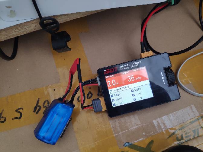

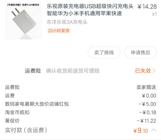

前几天淘宝有个卖家搞活动,一个乐视充电头才9块钱,然后我就买了,用来给手机充电宝充电,我的手机跟充电宝都是支持高通的
9块钱包邮的乐视充电头充当电源 电池,充电器,遥控器 作者:艾泽拉斯之龙 3810
再一个充电头支持3.6-8V3A,12V2A,同时支持高通和联发科的快充,我想这功率的话充一个3s电池两安够用了。
9块钱包邮的乐视充电头充当电源 电池,充电器,遥控器 作者:艾泽拉斯之龙 4887

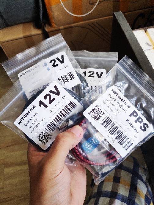

我手里有艾斯特充电器,是宽幅电压输入的。但是必须遥控器也输出高电压才可以,这时就需要诱骗线了,可以假装自己是一个高通设备,然后输出12伏电压。
9块钱包邮的乐视充电头充当电源 电池,充电器,遥控器 作者:艾泽拉斯之龙 9529
连接右边线然后连接转接头,最后插上充电器。成功点亮。
9块钱包邮的乐视充电头充当电源 电池,充电器,遥控器 作者:艾泽拉斯之龙 8926
接上一块电池试试,2A的电流没有问题。给一块f3P的小电池充电,功率再大的话对电池也不好。
9块钱包邮的乐视充电头充当电源 电池,充电器,遥控器 作者:艾泽拉斯之龙 2274
输入的功率达到了25瓦,乐视的充电头质量还是很不错的。可惜呀,乐视已经倒闭了。
9块钱包邮的乐视充电头充当电源 电池,充电器,遥控器 作者:艾泽拉斯之龙 9252
9块钱包邮的乐视充电头充当电源 电池,充电器,遥控器 作者:艾泽拉斯之龙 8884 其实我只是测试一下,玩玩而已。并不是真的要把它当成电源用不过有需求的话,给1s小电池充电的话也够用了。

 楼主| 发表于 2019-7-27 11:15:37 | 显示全部楼层
毓明 发表于 2019-7-26 20:13 9块钱包邮的乐视充电头充当电源 电池,充电器,遥控器 作者:艾泽拉斯之龙 1306
你可以用笔记本电源(19V),可以改个接口给充电器用,笔记本和充电器公用一个电源。 ...
不用改,看到我的那根转接线了吗?只用转接线就行,根本不用动。

爱飞的 发表于 2019-7-27 11:23 9块钱包邮的乐视充电头充当电源 电池,充电器,遥控器 作者:艾泽拉斯之龙 6649
乐视充电头9元的没有了吧?
偶尔某些商家就会搞活动,现在都已经停产了,越卖越少了,都不定时的。不过现在pd充电器也挺多的,坐等降价吧。
发表于 2019-7-31 20:27:13 | 显示全部楼层
问题来,转接线哪里搞?
 楼主| 发表于 2019-8-1 07:15:08 | 显示全部楼层
anyhow18 发表于 2019-7-31 20:27 9块钱包邮的乐视充电头充当电源 电池,充电器,遥控器 作者:艾泽拉斯之龙 2124
问题来,转接线哪里搞?
自己做一条,买一个DC插头,再买一个叉t60,把它焊接上就好了。
