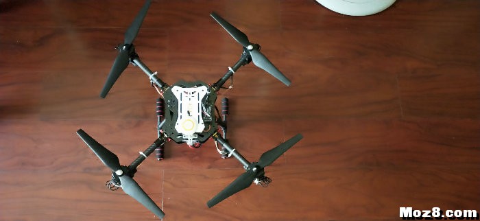

自组机镇楼,配置随后跟上

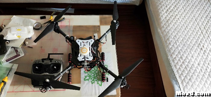

配置:机架希嘉E450 PRO 电机DJI3508 415kV 电调DJIE600 20A 6S 桨 DJI 1247 飞控DJI NAZA M V2 控AT9(返厂换了高频头和摇杆)和9S一样

电池6S4000mAh,自重1.7kg 续航16min
发表于 2019-7-28 18:19:28 | 显示全部楼层
可以啊,电池小了点。
发表于 2019-7-28 18:47:15 | 显示全部楼层
16min能干啥?

 楼主| 发表于 2019-7-28 19:48:56 | 显示全部楼层
够了。。。。。。。。
 楼主| 发表于 2019-7-28 19:49:33 | 显示全部楼层
足够了,有人组装的和我的配置一样电池5000mah飞五分钟
