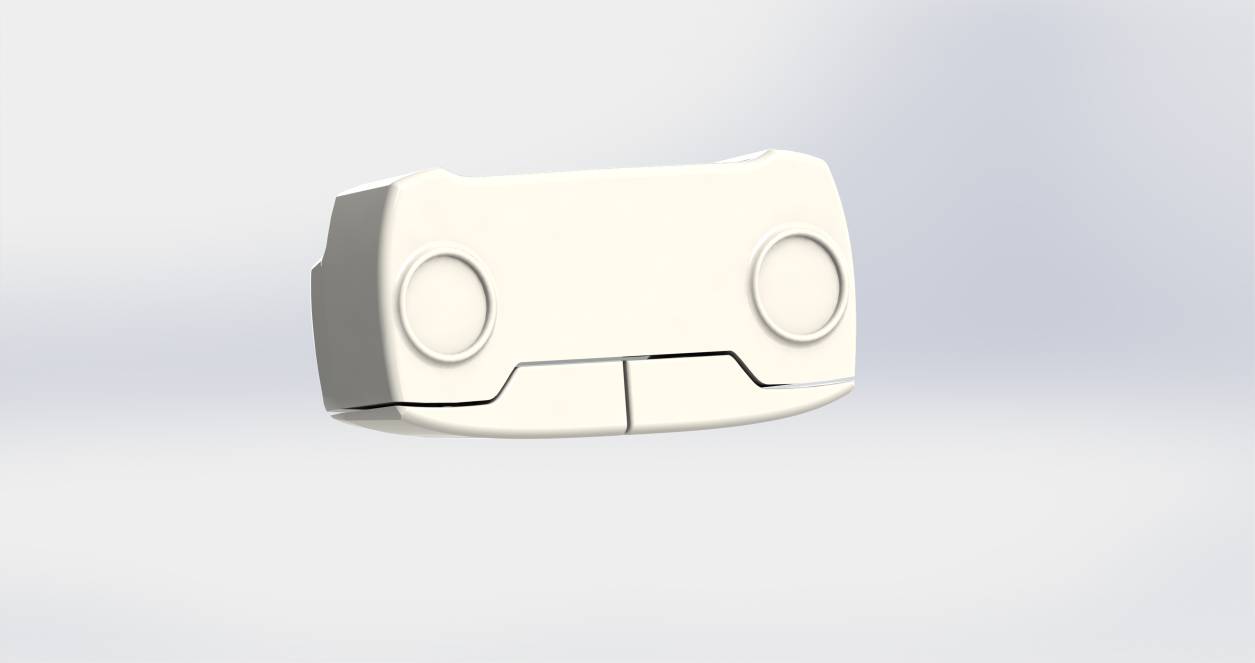

迷茫了一段时间。。。找不到方向。为了给兄弟们带来好用的产品。特此将遥控器外壳改成mavic版。
 楼主| 发表于 2019-10-15 14:29:35 | 显示全部楼层
外壳
Stm32版萝莉控即将问世  作者:zoney 6006
 楼主| 发表于 2019-11-12 02:32:10 | 显示全部楼层
太久没更新了,今天搞定了数传的部分。支持osd的都可以回传。明天开始,正式封装程序。预计11月底,就能和大家见面了。目前放出几个功能。摇杆数据用强大的卡尔曼滤波器。体感辅助。动态范围摇杆,简单的就是,可以根据你打杆的速度,时间,力度来调整曲线。取消传统的妞子开关,改为按键。1.8寸彩屏,五向导航按键,图形化界面。自定义回传信息。支持mavlink回传信息显示,包括当前的飞行模式都可以显示的哈。。。
