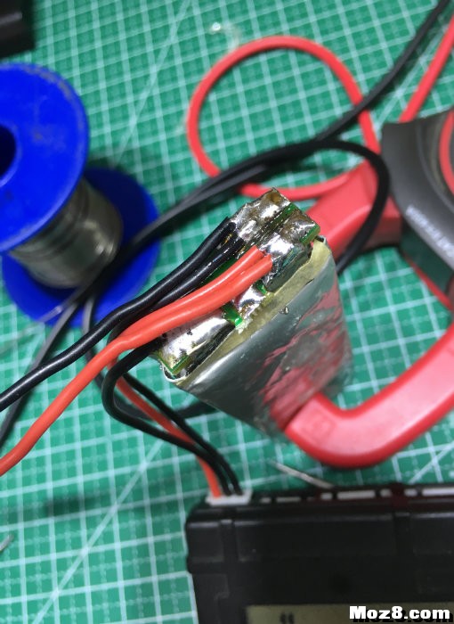

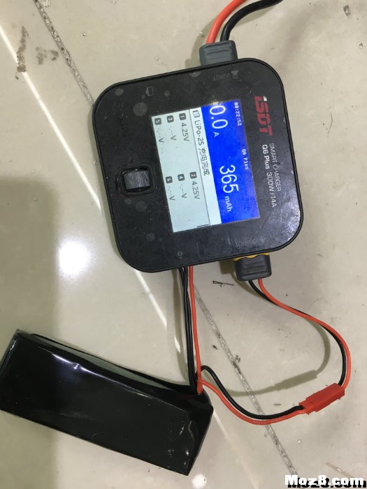

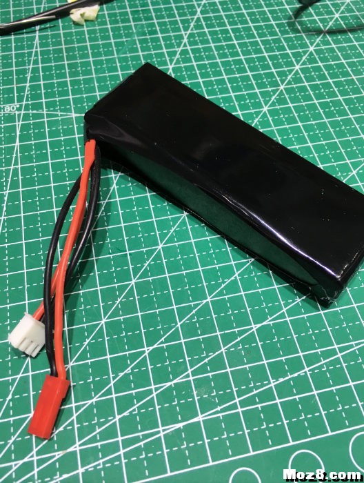

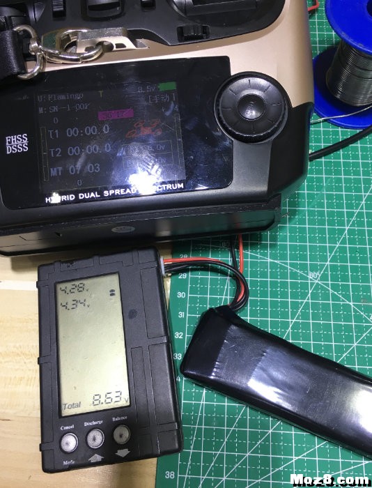

之前坏的电池没办法解救了,只能是把3S改成2S(我留下了平衡头和jst插头)我用的是AT9S,工作电压是7.4---16V,改成2S之后电池电压在8.4V,用的话也用不了多久,遥控器的警告电压也得改低才可以,不然一会就报警了(热心提示用完之后记得关控),这电池之前充的时候还过充了单片电压有点高也不知道还能用多久。。。 把之前坏的3S控电改成2s 电池,遥控器 作者:Earl周 9125 把之前坏的3S控电改成2s 电池,遥控器 作者:Earl周 2832 把之前坏的3S控电改成2s 电池,遥控器 作者:Earl周 6642
发表于 2019-8-4 14:38:37 | 显示全部楼层
at9好像是5到18v,2s报警电压设置6.6v.一直用2s电。

 楼主| 发表于 2019-8-4 15:15:34 | 显示全部楼层
botta 发表于 2019-8-4 14:47 把之前坏的3S控电改成2s 电池,遥控器 作者:Earl周 1423
锂电通病,一不小心单片电池就过放,我都改3000mah18650了。省心,过放一点充起来照常用。
我的那个电池仓两颗都放不下,没办法
 楼主| 发表于 2019-8-4 15:16:42 | 显示全部楼层
dukecheng 发表于 2019-8-4 14:38 把之前坏的3S控电改成2s 电池,遥控器 作者:Earl周 1973
我的是at9s,电压7.4—16V

 楼主| 发表于 2019-8-9 12:35:59 | 显示全部楼层
上次过充了,现在用了段时间之后再用平衡充充电,一点毛病都没有,看来改的还是蛮成功的把之前坏的3S控电改成2s 电池,遥控器 作者:Earl周 4543 把之前坏的3S控电改成2s 电池,遥控器 作者:Earl周 7187 把之前坏的3S控电改成2s 电池,遥控器 作者:Earl周 5412
