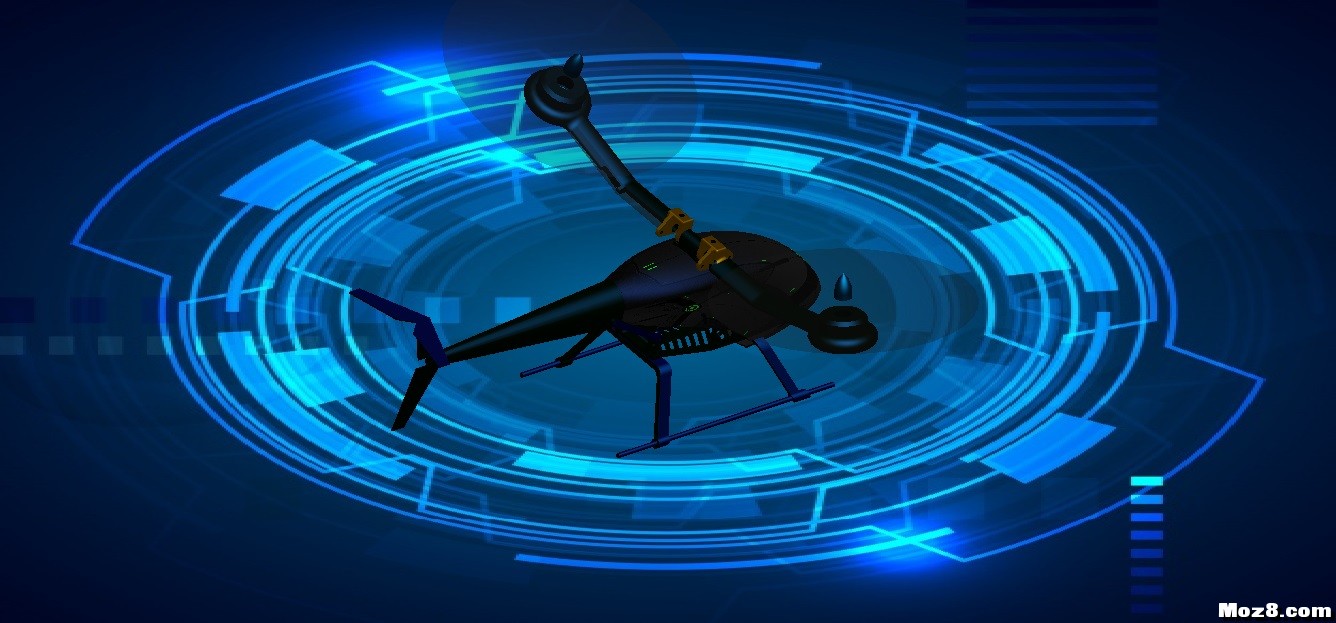

渲染了两张效果图
蜂鸟250两轴飞行器(文末附3D打印图纸) 固定翼,直升机,电机,3D打印,图纸 作者:Frontier 6547
蜂鸟250两轴飞行器(文末附3D打印图纸) 固定翼,直升机,电机,3D打印,图纸 作者:Frontier 3335

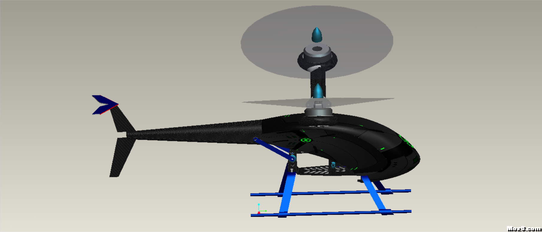

PROE三维效果图
蜂鸟250两轴飞行器(文末附3D打印图纸) 固定翼,直升机,电机,3D打印,图纸 作者:Frontier 3866 蜂鸟250两轴飞行器(文末附3D打印图纸) 固定翼,直升机,电机,3D打印,图纸 作者:Frontier 6164 蜂鸟250两轴飞行器(文末附3D打印图纸) 固定翼,直升机,电机,3D打印,图纸 作者:Frontier 4446 蜂鸟250两轴飞行器(文末附3D打印图纸) 固定翼,直升机,电机,3D打印,图纸 作者:Frontier 9294

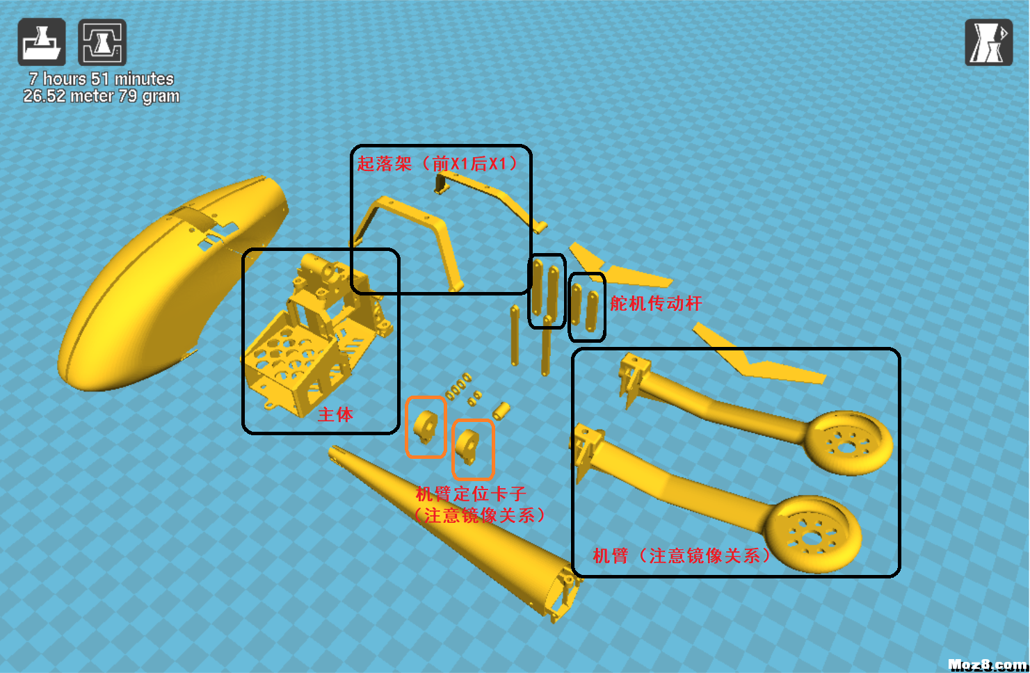

3D打印预览
蜂鸟250两轴飞行器(文末附3D打印图纸) 固定翼,直升机,电机,3D打印,图纸 作者:Frontier 6730 蜂鸟250两轴飞行器(文末附3D打印图纸) 固定翼,直升机,电机,3D打印,图纸 作者:Frontier 5644 蜂鸟250两轴飞行器(文末附3D打印图纸) 固定翼,直升机,电机,3D打印,图纸 作者:Frontier 3571

说明(1)关于制作过程,仍旧整理中,下一期将会放出,大家可以先行打印。

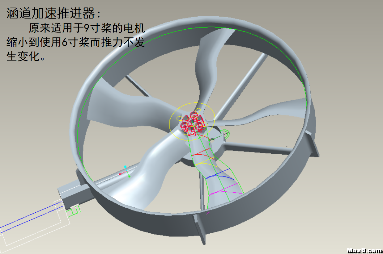

说明(4)不止飞行器,3D打印涵道技术,3D打印电机加速齿轮驱动技术等等也会出现。如下图:
蜂鸟250两轴飞行器(文末附3D打印图纸) 固定翼,直升机,电机,3D打印,图纸 作者:Frontier 932

发表于 2019-8-27 20:31:06 | 显示全部楼层
Frontier 发表于 2019-8-27 18:23 蜂鸟250两轴飞行器(文末附3D打印图纸) 固定翼,直升机,电机,3D打印,图纸 作者:huangmingquan 8945
额,你要等我下一个3S加大电池仓版本,2S的机壳我控制在80g的
必须用PLA材质吗,
发表于 2019-8-27 20:23:58 | 显示全部楼层
Frontier 发表于 2019-8-27 18:23 蜂鸟250两轴飞行器(文末附3D打印图纸) 固定翼,直升机,电机,3D打印,图纸 作者:huangmingquan 8896
壳太薄0.8打不了就加了一点点

 楼主| 发表于 2019-8-26 16:33:02 | 显示全部楼层
z小飞 发表于 2019-8-19 14:49
支持支持!机臂也用3D打印的?结实吗?
3D打印的特殊螺旋桨我都飞过,设计得好完全没有问题
