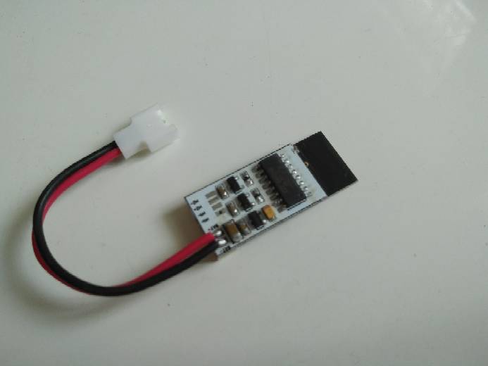

打板文件 LOLI 1S接收机(两路空心杯直驱和两路舵机控制) 舵机,电机,接收机 作者:abu0323 461 Gerber_LOLI A10.5 1S 双发接收机 双路舵机控制_初步测试OK.zip (69.97 KB, 下载次数: 92)
CH1 CH2 控制两个电机  CH5/CH6 两路舵机 初步测试可以使用,如果有问题,请留言。
背面
打板文件 LOLI 1S接收机(两路空心杯直驱和两路舵机控制) 舵机,电机,接收机 作者:abu0323 6447
正面
打板文件 LOLI 1S接收机(两路空心杯直驱和两路舵机控制) 舵机,电机,接收机 作者:abu0323 8776
 楼主| 发表于 2019-8-23 22:20:25 | 显示全部楼层
刷萝莉A10.5固件 设置 1、2 通道 pwm 输出

发表于 2019-8-27 09:00:57 | 显示全部楼层
你那个单片机最好加个升压电路,把电压升到5v。要不那两个控制电机的mos管一导通栅级和漏级就变成0v了,又关了,效率很差。最好加个升压。
