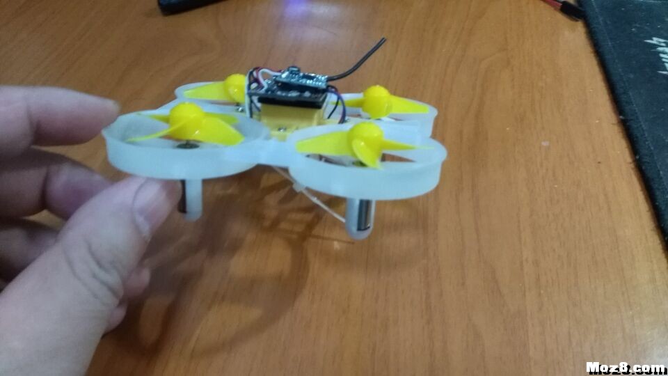

之前用 H36,  但那东西 用了一段时间 经常乱反转 (估计是 陀螺仪总是失效,不能判断机身位置)
想想自己过去用 F3_evo 有刷飞控 操作还比较稳定,就做一个吧
F3_evo 有刷飞控 +  富斯小接收 +720 电机 + tiny7 机架(这个机架快断货了, 更大的只有用 820和 8520电机)
飞控大了些, 3D 打印个安装座, 就可以完美粘上去了
给小朋友做个四轴 飞控,电机,3D打印,富斯,四轴 作者:payne.pan 9147
给小朋友做个四轴 飞控,电机,3D打印,富斯,四轴 作者:payne.pan 8016
给小朋友做个四轴 飞控,电机,3D打印,富斯,四轴 作者:payne.pan 4268
这类飞机, 飞行比较平稳,就是旋转容易掉高度

成本大概多少?
150元, 桨和机架太贵  详情 回复 发表于 2019-8-27 14:34
 楼主| 发表于 2019-8-27 14:34:26 | 显示全部楼层
150元, 桨和机架太贵
发表于 2019-10-4 18:59:01 | 显示全部楼层
打印的机架吗?
控支架是打印的  详情 回复 发表于 2019-10-11 15:54

xffd68 发表于 2019-10-4 18:59
打印的机架吗?
控支架是打印的
