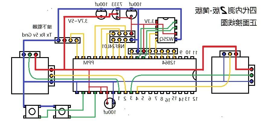

弄了一个晚上了,
萝莉四代控洞洞板 萝莉四代遥控,三代中秋萝莉 作者:baisqqr2018 8236
萝莉四代控洞洞板 萝莉四代遥控,三代中秋萝莉 作者:baisqqr2018 4220
觉得对你有帮助就点个赞吧!
                                                                                        今晚修改一下线路留下无限可能。
萝莉四代控洞洞板 萝莉四代遥控,三代中秋萝莉 作者:baisqqr2018 4686

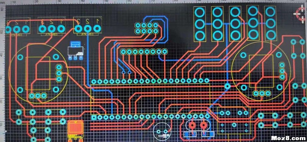

发表于 2019-9-2 01:42:45 | 显示全部楼层
软件是pcb droid吗?

 楼主| 发表于 2019-9-3 22:02:49 | 显示全部楼层
炸鸡狂魔 发表于 2019-9-2 01:42 萝莉四代控洞洞板 萝莉四代遥控,三代中秋萝莉 作者:baisqqr2018 830
软件是pcb droid吗?
是sprinr-–layout6.0

发表于 2019-10-16 17:00:37 | 显示全部楼层
楼主,线条不要拐90度的弯
