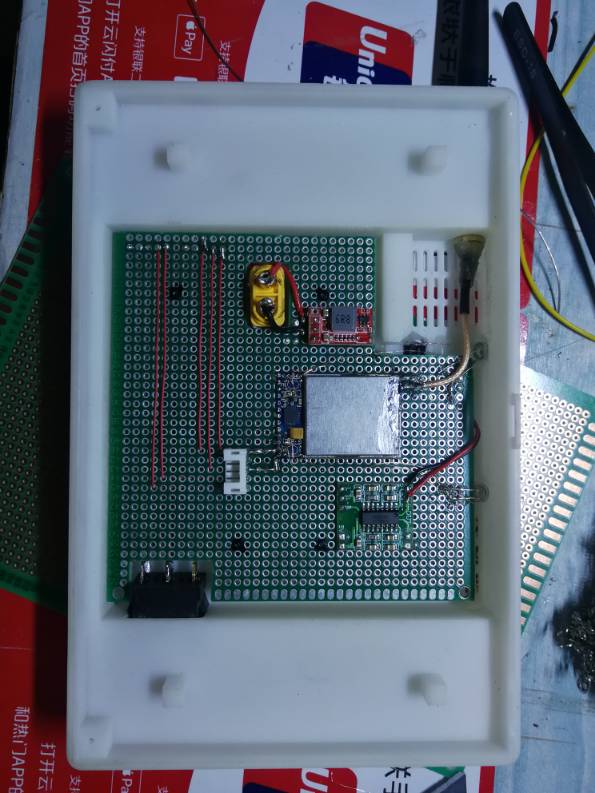

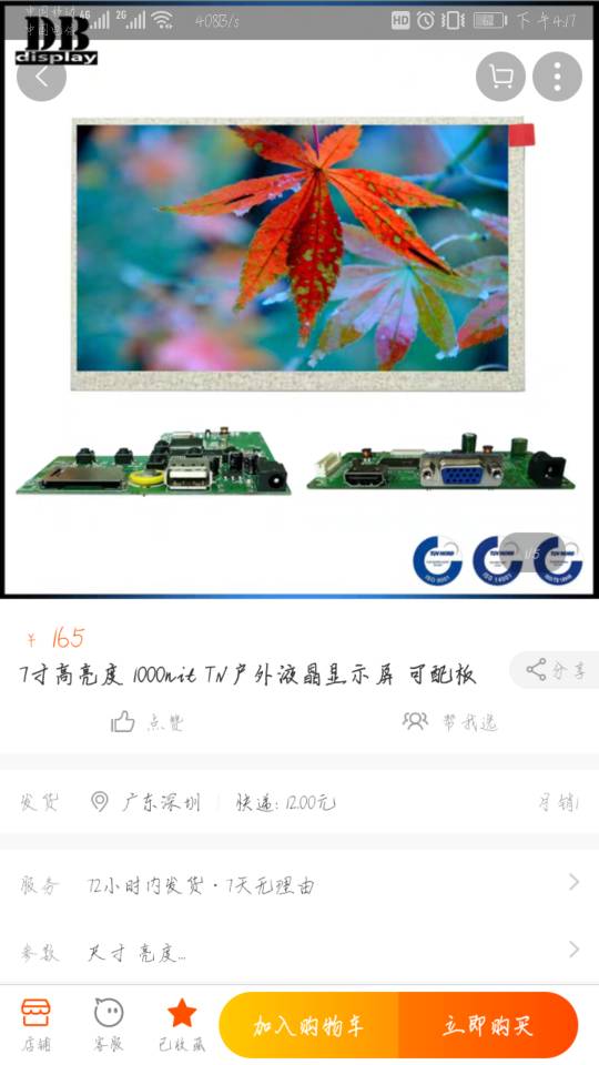

飞fpv也两三年了,刚入坑时就看了鹰眼,但实属囊中羞涩没有剁手,后来在某宝看到了汽车倒车影像显示屏,一块才一百,手里也有一块前辈那里白嫖来的图传接收机,麻溜的下手了,结果买回来才发现不是那么简单。
因为fpv每次都在户外顶着大太阳,结果这屏在阳光下直接就是睁眼瞎买不起鹰眼自己造 图传,FPV,接收机,免费 作者:风丶之子 8115 ,后来才明白什么屏幕亮度啊,接收机灵敏度什么的。后来就一直蹭模友的鹰眼使用,鹰眼效果没的说,大家伙都明白。
到现在也蹭了两年多了,蹭的不好意思哈,所以再次上某宝淘货,一次不经意看到了一块液晶屏,一看亮度1000nit,心里一激灵,鹰眼才700,肯定比鹰眼看着舒服,毫不犹豫下手一块。
屏幕到手了,果断拆掉之前的倒车影像显示屏,装进去试试效果,结果发现驱动有点大,之前的外壳无法装进去。看到模友的鹰眼心里又痒痒了,干脆弄个鹰眼外壳算了,话不多说,直接开画。某宝首单120g以下免费打印下单等到货。

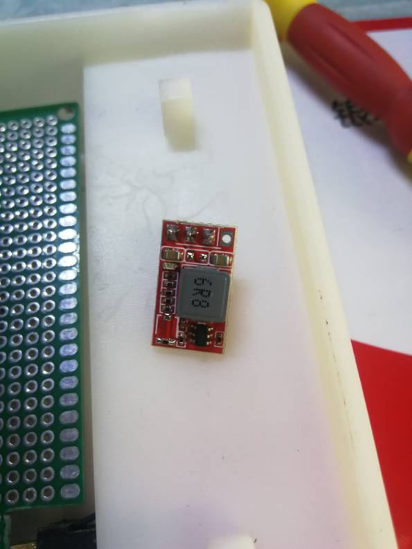

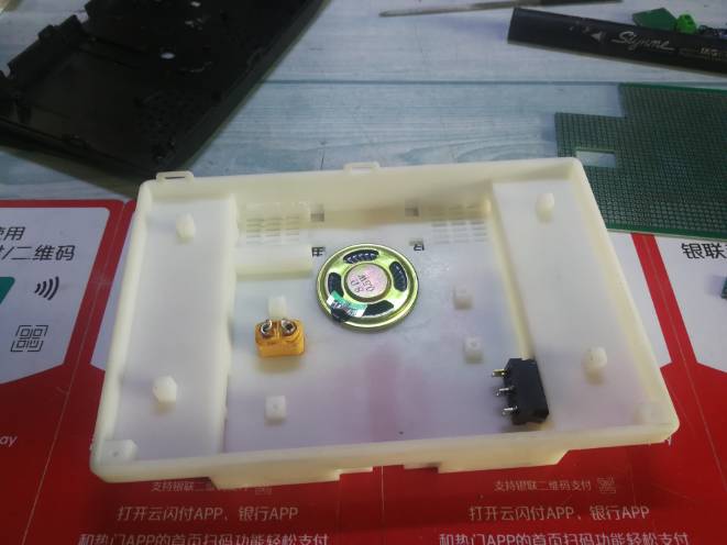

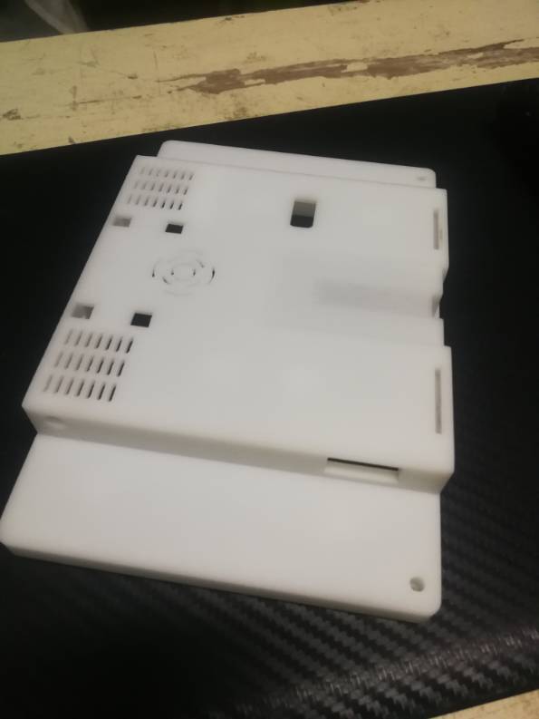

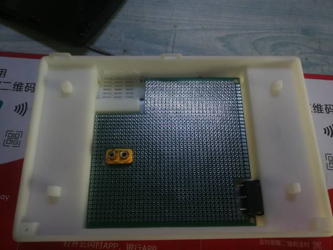

下面就不啰嗦了,直接开整。模块使用RX5803,液晶屏驱动无音频,自己加装了音频。上图

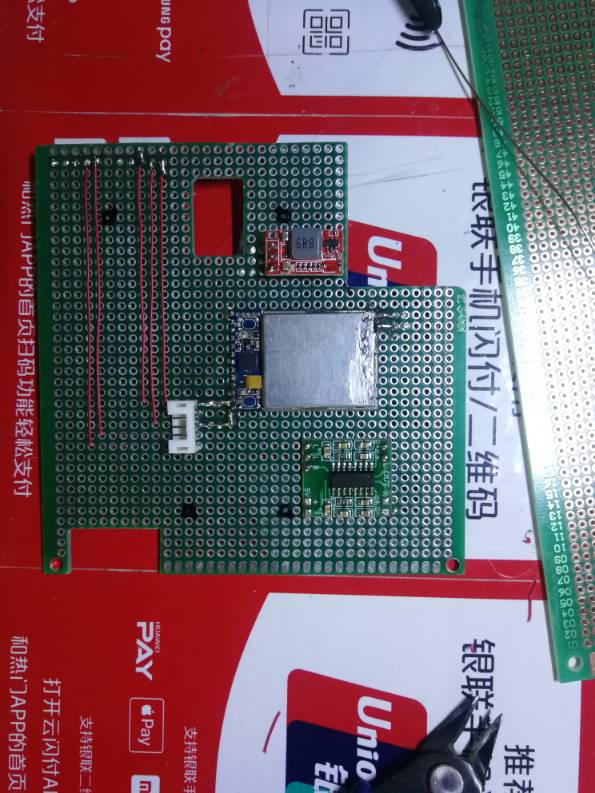

 楼主| 发表于 2019-9-13 09:43:53 | 显示全部楼层
电路焊接,特别简单的,除了有点飞线有点费眼睛买不起鹰眼自己造 图传,FPV,接收机,免费 作者:风丶之子 2516

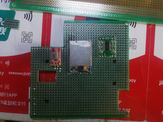

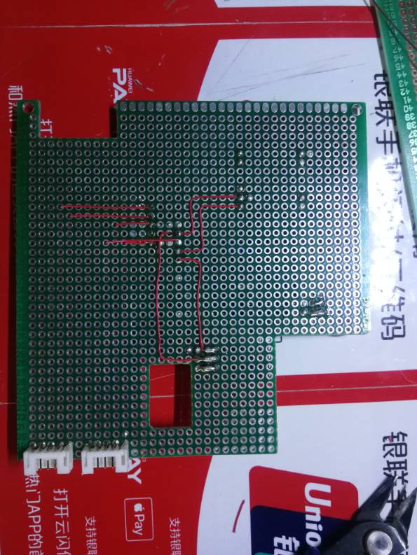

 楼主| 发表于 2019-9-13 09:56:55 | 显示全部楼层
电路焊接,特别简单的,除了有点飞线有点费眼睛买不起鹰眼自己造 图传,FPV,接收机,免费 作者:风丶之子 863

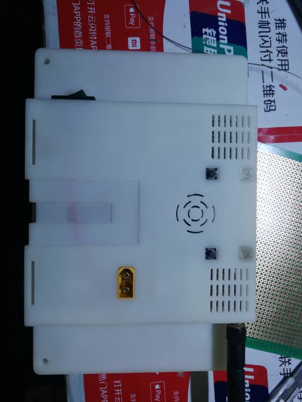

 楼主| 发表于 2019-9-13 09:59:12 | 显示全部楼层

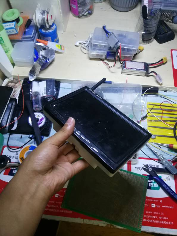

最后的完成品,前壳还没时间画,等画好了换一个。欢迎各位大佬指教。有需要后壳文件的找我哈。

发表于 2019-9-14 09:34:51 | 显示全部楼层
这个驱动板在弱信号情况下会蓝屏吧。。
 楼主| 发表于 2019-9-14 13:28:32 | 显示全部楼层
Myth 发表于 2019-9-14 09:34 买不起鹰眼自己造 图传,FPV,接收机,免费 作者:风丶之子 2681
这个驱动板在弱信号情况下会蓝屏吧。。
可以让店家刷雪花
