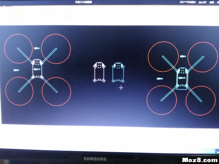

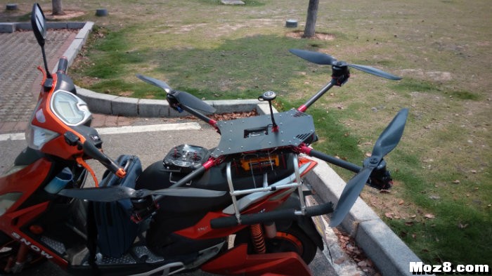

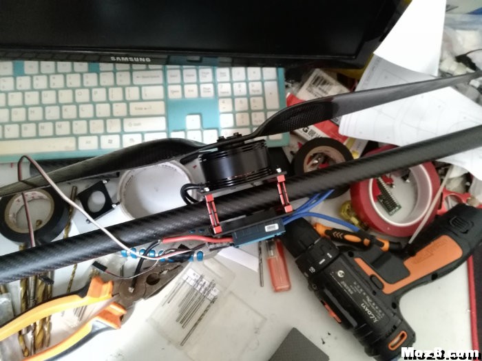

DIY15Kg植保机
发表于 2019-9-22 13:09:04 | 显示全部楼层 |阅读模式
6215电机170V
2470螺旋桨
12S70A好盈电调
12S16000mA电池
仿大疆M10放大版
空载起飞重量10Kg续航30分钟
外挂5Kg

发表于 2019-9-22 15:46:27 | 显示全部楼层
机臂强度可能不够。
发表于 2019-9-22 17:53:18 | 显示全部楼层
碳板管夹这设计、工艺还停留在7、8年前DIY15Kg植保机 电池,电调,电机,大疆,DIY 作者:夏靥 6199

发表于 2019-11-23 00:05:55 | 显示全部楼层
夏靥 发表于 2019-9-22 17:53
碳板管夹这设计、工艺还停留在7、8年前
那应该怎么设计好呀
