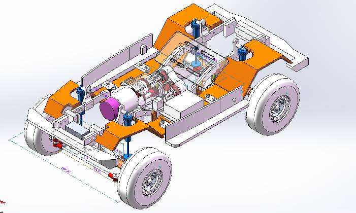

暑假做的车不太成功,主要是轴出了问题,所以这次前后半轴和传动轴买现成1:10车的零件,其他部分做成打印件。这几天在设计后桥。图二是两次后车桥大小对比,上次比例有点失调,这次改进。这学期不间断更新,寒假打出来。

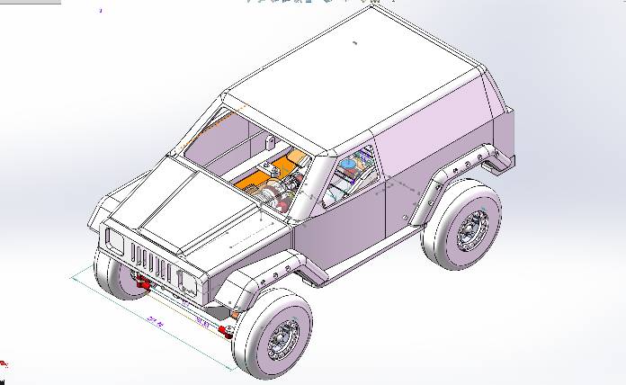

这学期比较忙,断断续续做了一个多月,现在车架部分除了前后保险杠和车架两侧外拓板外基本做完了。这个月设计车壳。目前整车参数轴距313,轮距228。两档波箱,低速档减速比1:4.47,极速15km/h,高速档减速比1:2.45,极速25km/h。加了一个减速比1:2的反传波箱。

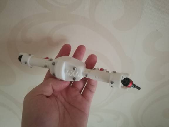

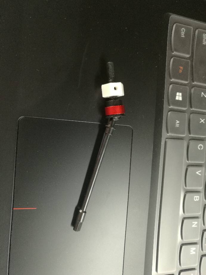

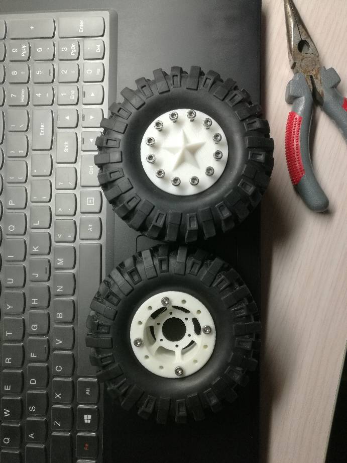

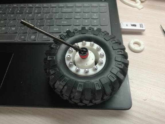

上一辆车我用法兰连接车轴,由于顶丝固定的原因车轮与轴不垂直。这次用接合器了,上网看了一下接合器价钱,对不起打扰了。。画个图打印吧。前两张是新旧轮毂对比,后面几张是新轮毂与车轴的固定结构。打印轴强度堪忧,这次买SCX10的轴用。

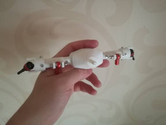

 楼主| 发表于 2020-1-16 18:06:09 | 显示全部楼层
组装中的后桥,后桥做完就做反传和二档波箱了
[柜台机]-1:10打印攀爬 攀爬机的效果,攀爬机对跑步,詹姆斯攀爬机,沃萨攀爬机,攀爬机类型 作者:柜台机 1446

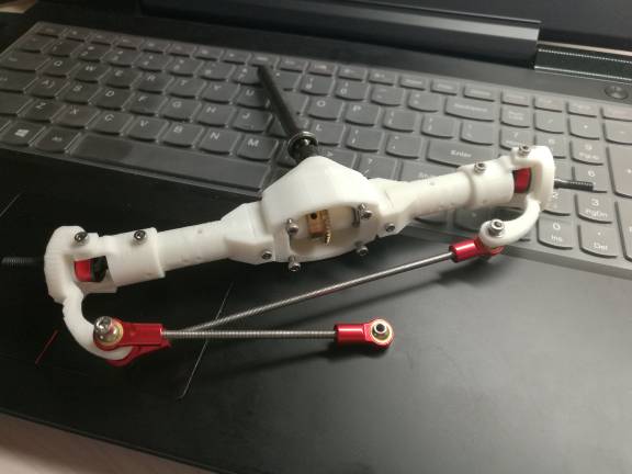

这几天在做前桥3.0版本。解决了一开始的前桥零件太多,装配不方便,轴承位置不合理导致半轴摩擦太大,轻微扫齿,大齿轮结合轴过细导致拼插头断裂等问题

 楼主| 发表于 2020-1-25 07:35:00 | 显示全部楼层
大家新年好!昨天改进了后桥,今天把后桥装好。新旧零件对比
[柜台机]-1:10打印攀爬 攀爬机的效果,攀爬机对跑步,詹姆斯攀爬机,沃萨攀爬机,攀爬机类型 作者:柜台机 1982

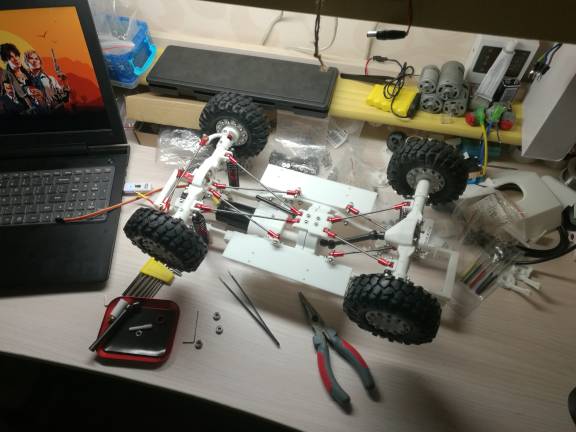

车架基本搞定,已经可以玩了,车轮有些飘,再修改一下

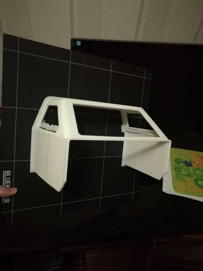

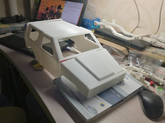

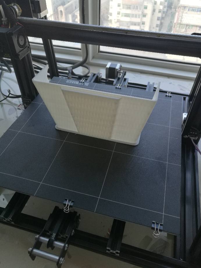

这两天打车壳,分成五段打,壁厚设置3mm,挺费料的。最近快递停运,2号下的单现在还没发货,做车进度很受影响

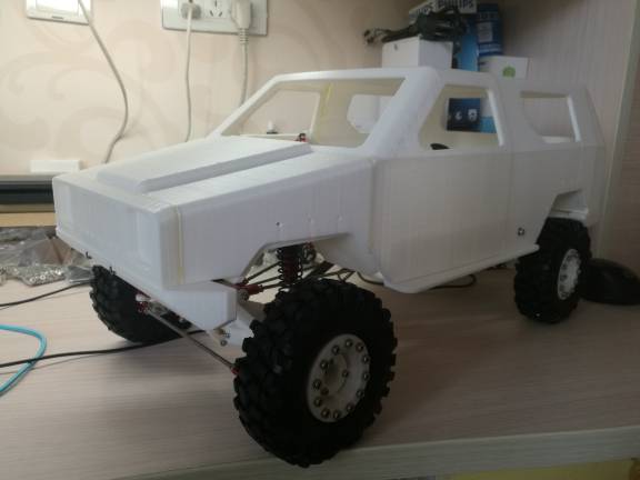

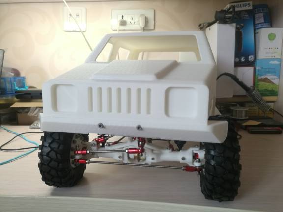

 楼主| 发表于 2020-2-15 10:22:22 | 显示全部楼层
车壳假组,还有轮眉在打
[柜台机]-1:10打印攀爬 攀爬机的效果,攀爬机对跑步,詹姆斯攀爬机,沃萨攀爬机,攀爬机类型 作者:柜台机 9380
[柜台机]-1:10打印攀爬 攀爬机的效果,攀爬机对跑步,詹姆斯攀爬机,沃萨攀爬机,攀爬机类型 作者:柜台机 2662
[柜台机]-1:10打印攀爬 攀爬机的效果,攀爬机对跑步,詹姆斯攀爬机,沃萨攀爬机,攀爬机类型 作者:柜台机 9514
[柜台机]-1:10打印攀爬 攀爬机的效果,攀爬机对跑步,詹姆斯攀爬机,沃萨攀爬机,攀爬机类型 作者:柜台机 191

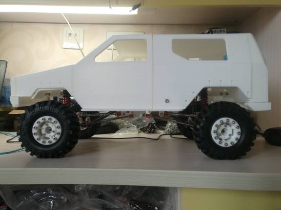

 楼主| 发表于 2020-3-11 17:07:31 | 显示全部楼层
完结
[柜台机]-1:10打印攀爬 攀爬机的效果,攀爬机对跑步,詹姆斯攀爬机,沃萨攀爬机,攀爬机类型 作者:柜台机 4518
[柜台机]-1:10打印攀爬 攀爬机的效果,攀爬机对跑步,詹姆斯攀爬机,沃萨攀爬机,攀爬机类型 作者:柜台机 4747
[柜台机]-1:10打印攀爬 攀爬机的效果,攀爬机对跑步,詹姆斯攀爬机,沃萨攀爬机,攀爬机类型 作者:柜台机 2534
[柜台机]-1:10打印攀爬 攀爬机的效果,攀爬机对跑步,詹姆斯攀爬机,沃萨攀爬机,攀爬机类型 作者:柜台机 7447
[柜台机]-1:10打印攀爬 攀爬机的效果,攀爬机对跑步,詹姆斯攀爬机,沃萨攀爬机,攀爬机类型 作者:柜台机 5955
