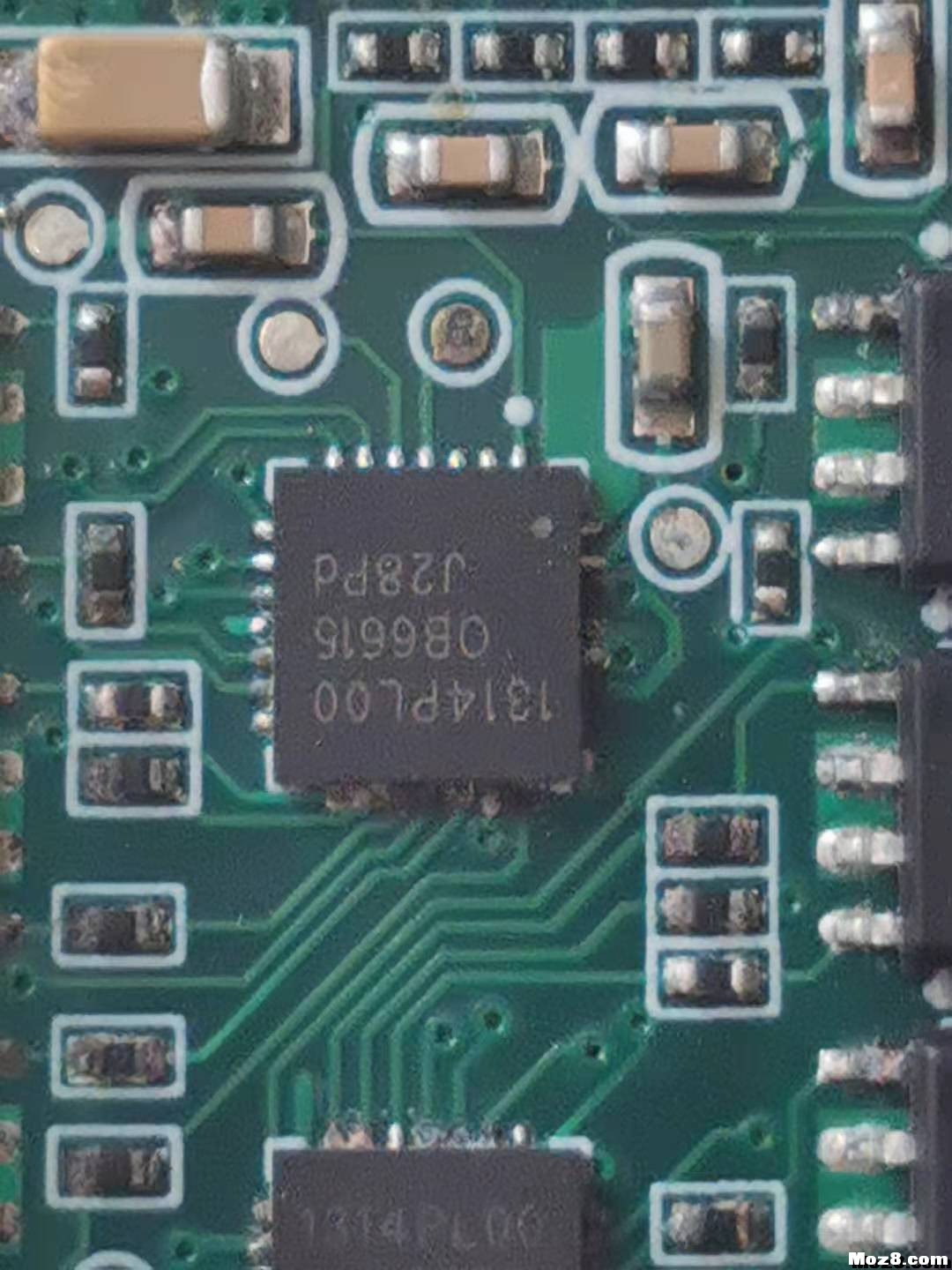

本人一台F11世季无人机因落水未及时处理,导致电调主板上的元器件引脚腐蚀,希望大神们有配件提供渠道告知,厂家说是不提供主板的,淘宝上又没有买。

重新买个四合一的电调就行啦

洗板水洗一下

可以修,但需要设备,如果没有维修设备只能自己试一下了,工具最好有一台放大物体的显微镜/细尖的电烙铁/毛刷/超细耳机线丝/固定胶

他这个应该是集成到飞控的,只有把坏了的功率管换上去再试试,只有坏那个IC就换那个

MOS管而已,换相近参数的型号上去就可以了求F11世季无人机电调主板(落水腐蚀) 无人机,电调 作者:hts2019 9405

洗板水洗下,热风加焊一下不行吗?
