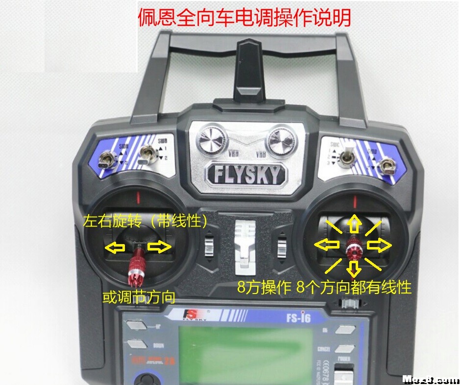

最近DJ掀起玩麦克纳姆车的浪潮,DJ车贵难有机会体验,但买个玩具麦克纳姆车(100元左右),再用此麦克纳姆小电调改装下,就可以获得好的体验。
1)玩具车用的是按钮控,本电调接航模遥控器体验8个方向的调速
2)玩具车很难只有发挥创造特技动作,改用本电调看你能创造新特技否。
演示视频见:
目前电调支持的 14个动作 如下图(红框中的4动作不支持),调整遥控器的上限(也叫Limits , end points),打杆时注意把握力度,就可以把动作做得多变而细腻。

改装说明见
 楼主| 发表于 2019-10-21 08:24:17 | 显示全部楼层
又反复操作下, 18个动作都能做。
麦克纳姆车, 成本降到200以下,可人手一个 航模,电调,遥控器 作者:payne.pan 2997
