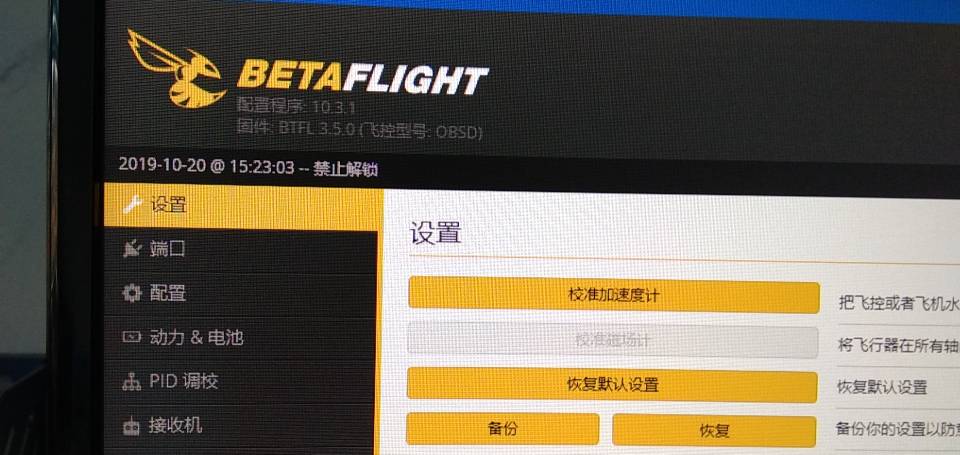

解锁不了飞机,大佬带我 跪求大佬带飞,求大佬带带我 作者:贤哥哥在这 6552
显示禁止解锁,在哪个设置参里才能把禁止解锁取消了  目前飞机 飞机 已校准

这种是可以解锁状态  设置都一样  上一个处于禁止解锁
解锁不了飞机,大佬带我 跪求大佬带飞,求大佬带带我 作者:贤哥哥在这 9609

贤哥哥在这 发表于 2019-10-20 15:29 解锁不了飞机,大佬带我 跪求大佬带飞,求大佬带带我 作者:庆庆的天空66 9253
你得看一下禁止解锁码,连着USB是无法解锁的
发表于 2019-10-20 19:01:53 | 显示全部楼层
把遥控的油门调到比最小油门低就可以了
发表于 2019-10-21 07:51:48 | 显示全部楼层
油门到最低,用摇杆解锁
发表于 2019-10-21 08:23:59 | 显示全部楼层
解锁不了界面会有提示哪里不对有一个XX
发表于 2019-10-21 08:54:37 | 显示全部楼层
你拍的不是地方,你应该拍右边禁止解锁标志,然后对照表格查原因
