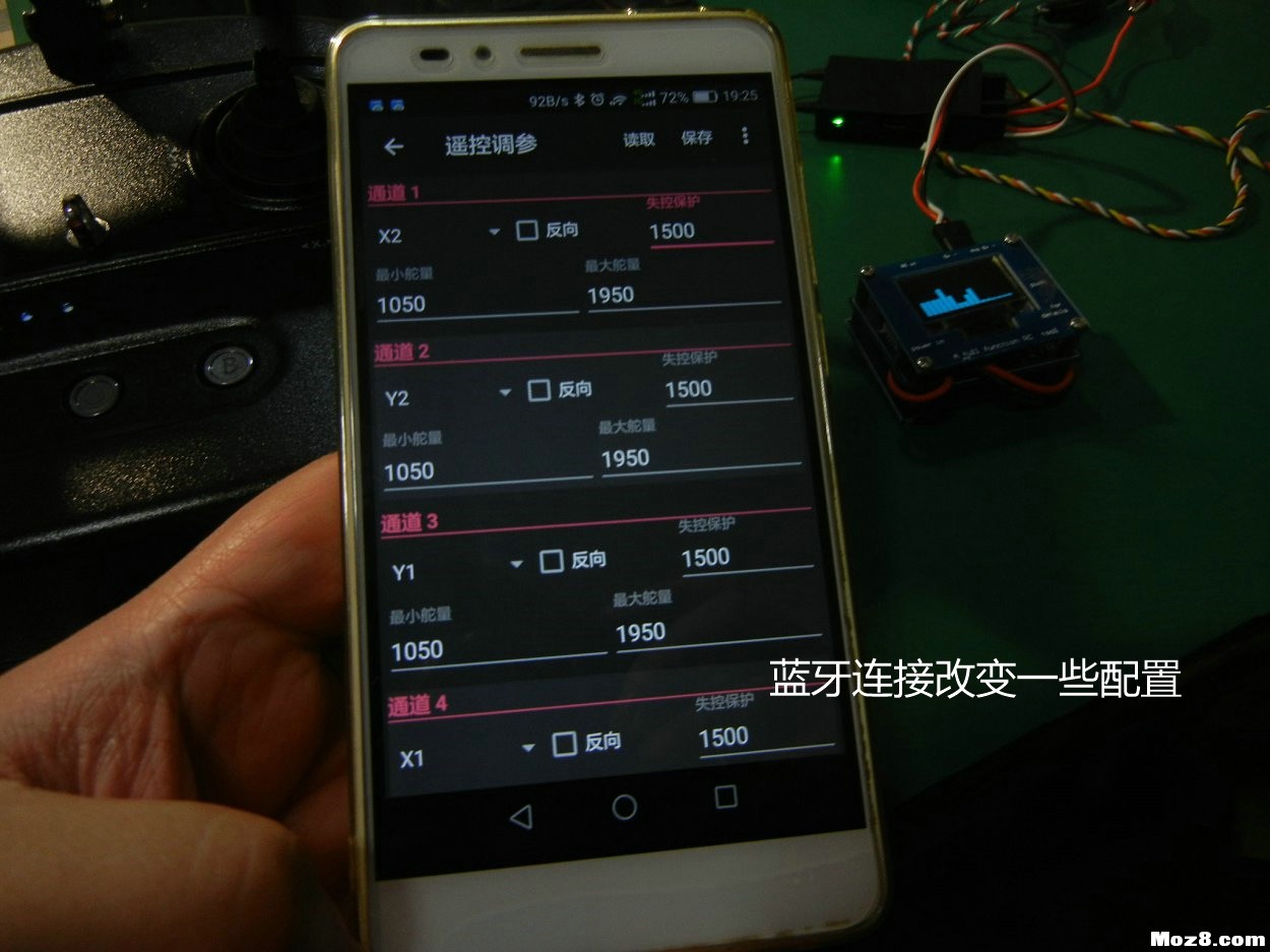

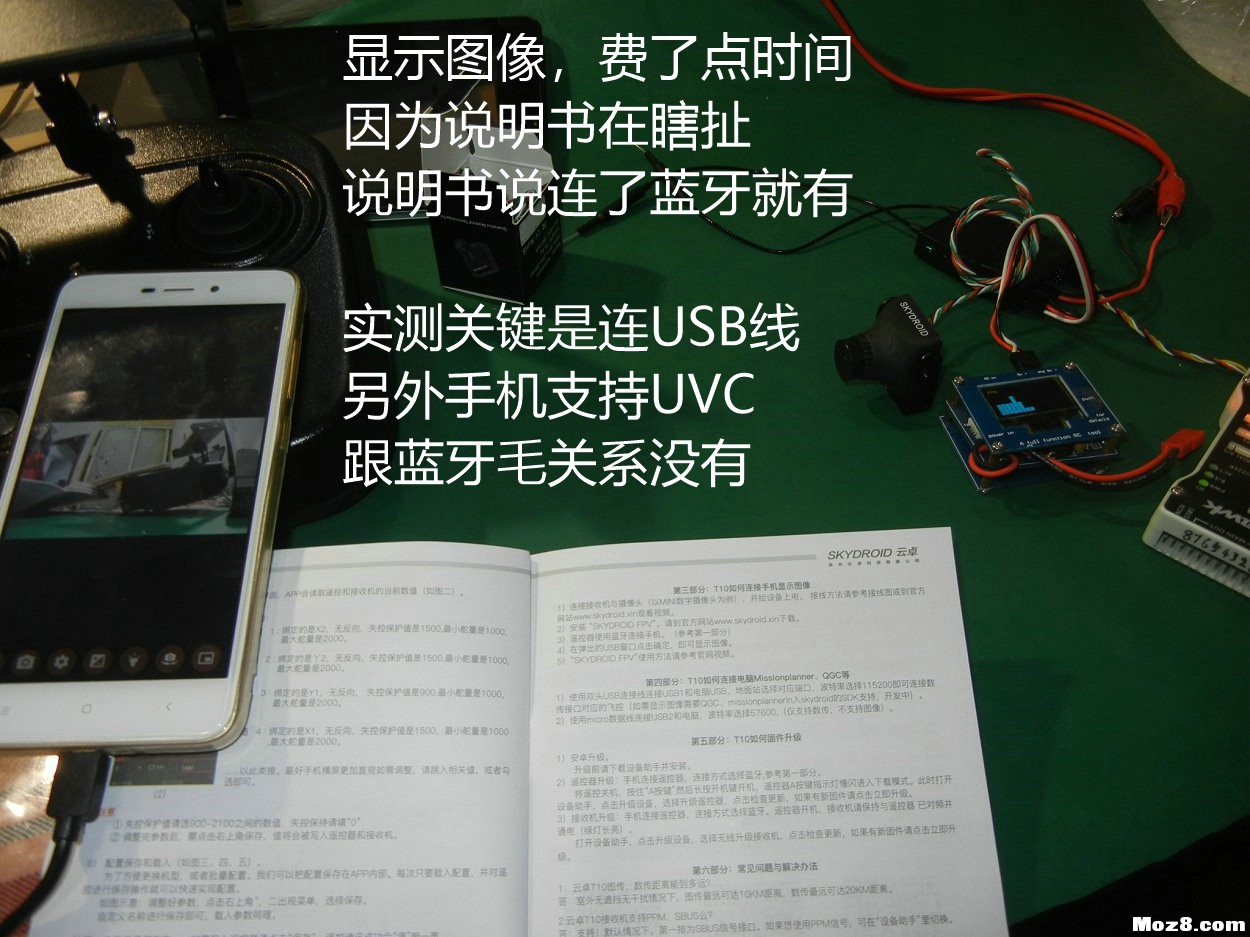

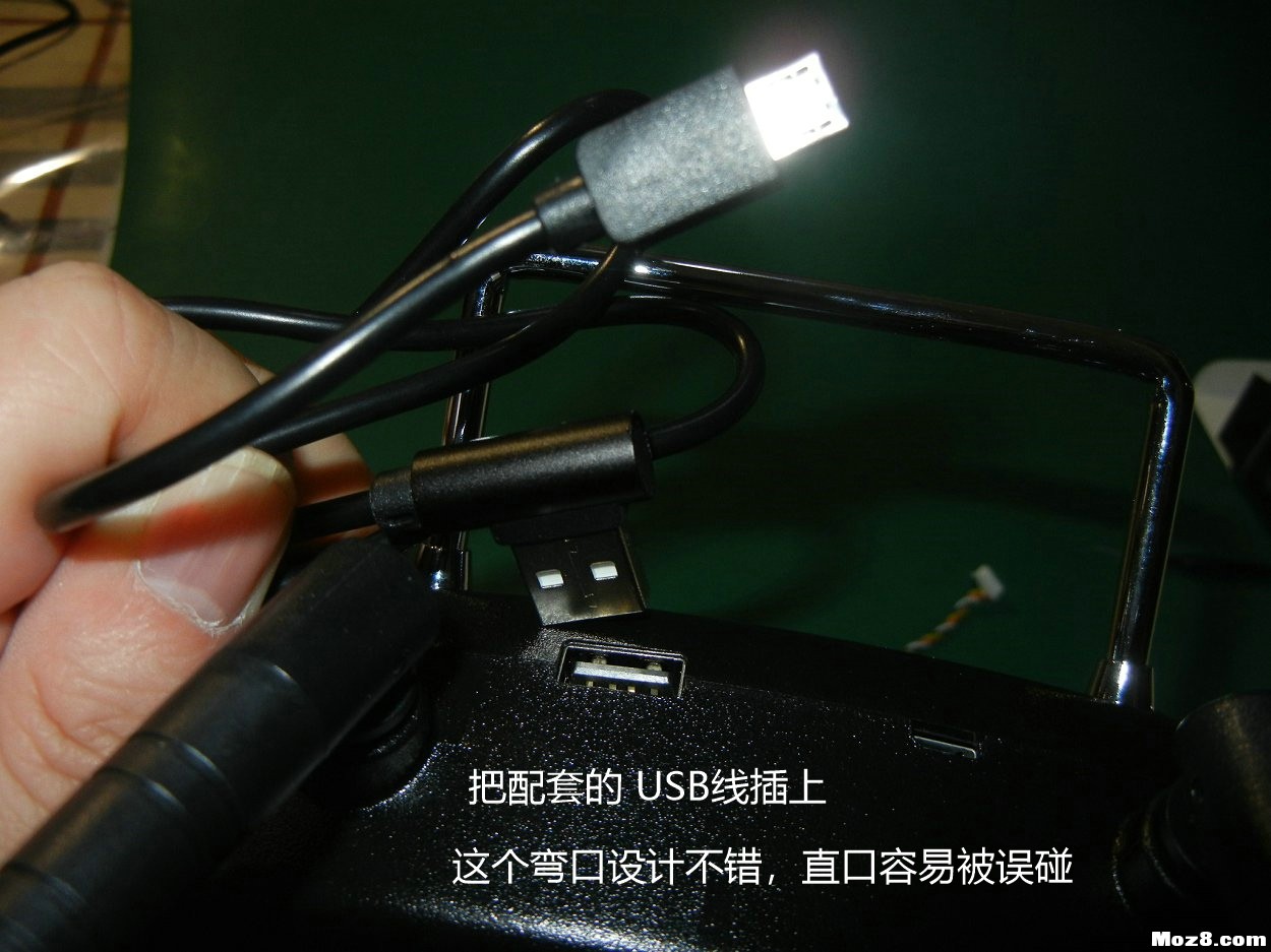

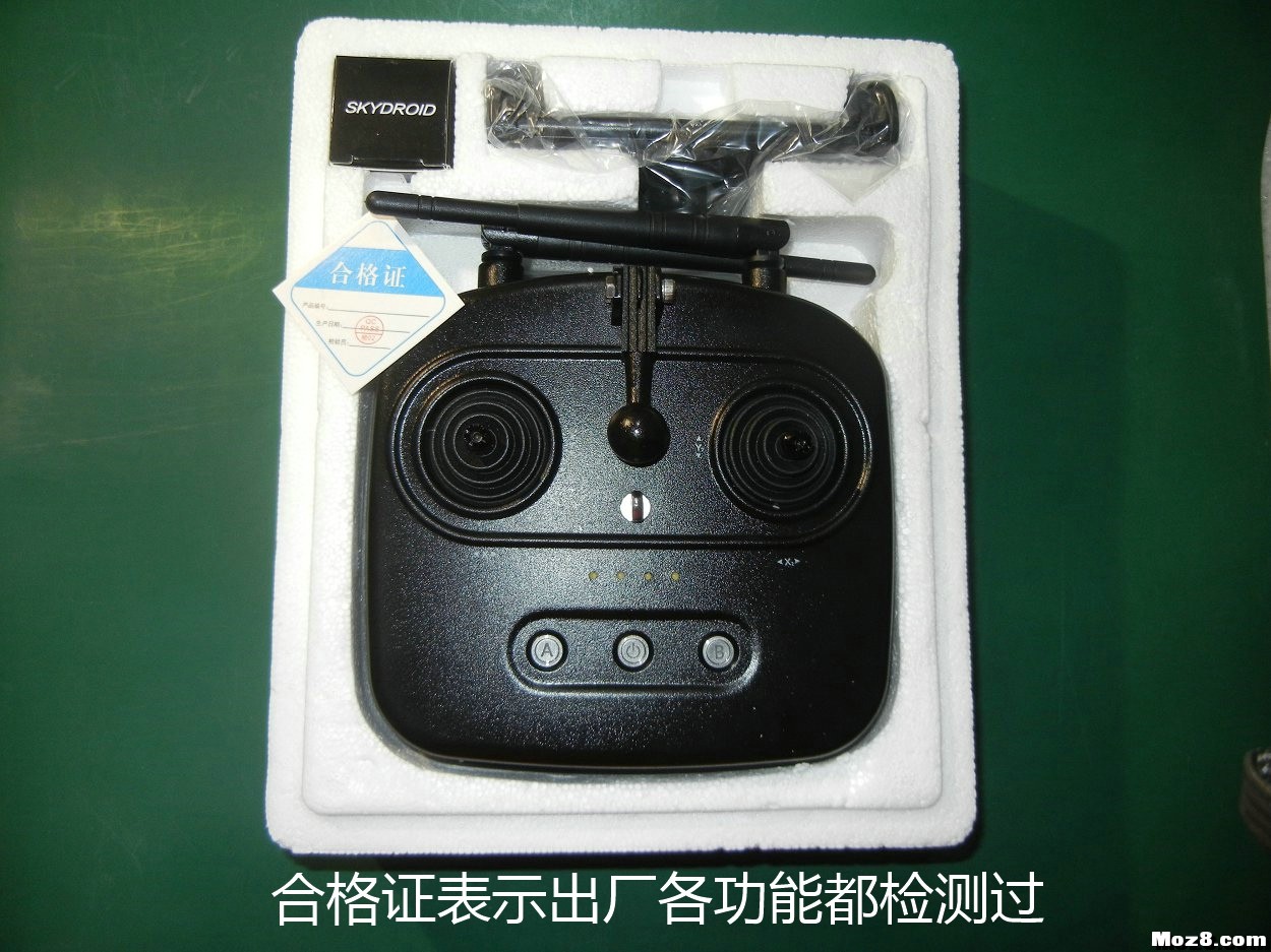

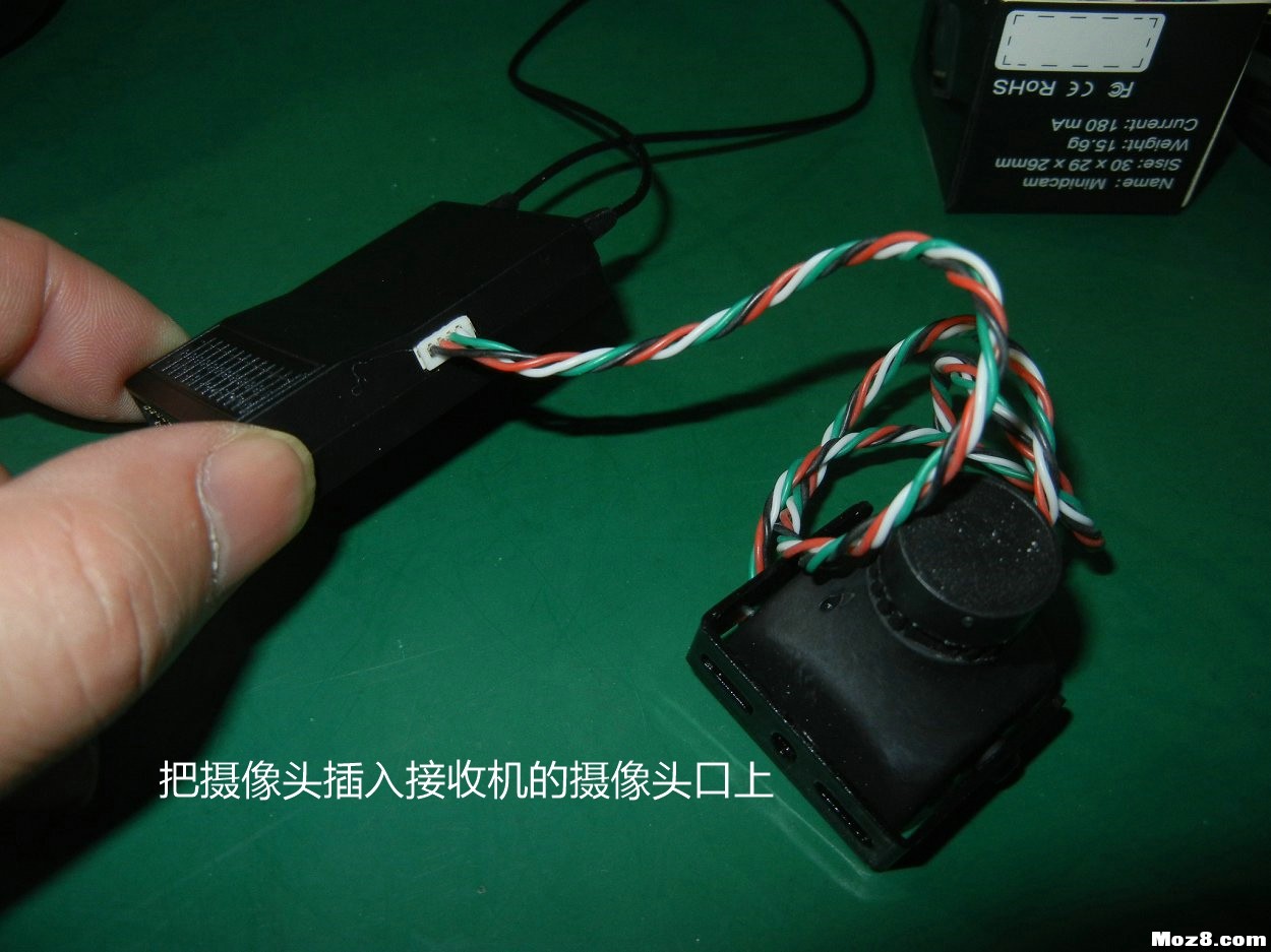

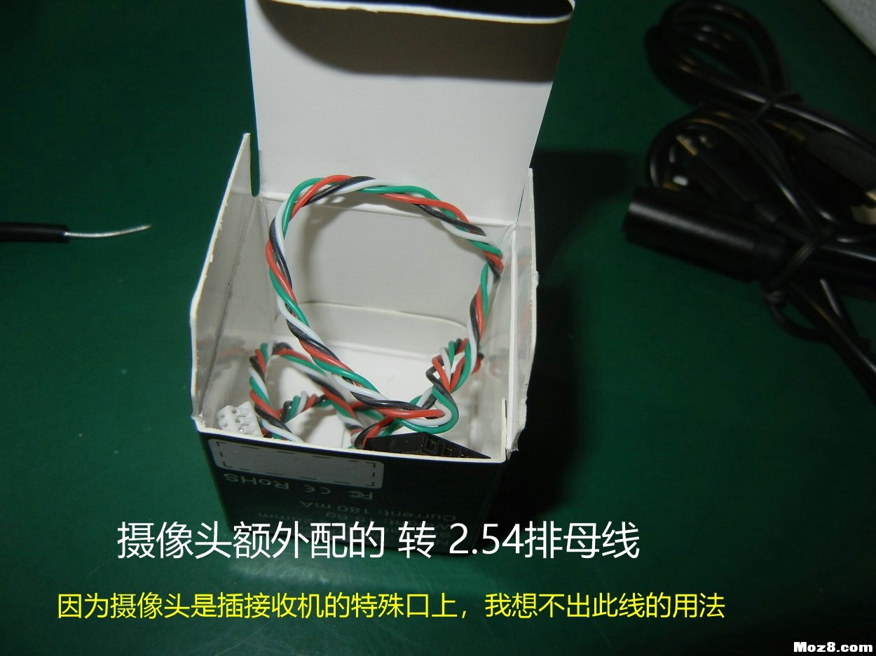

小结:

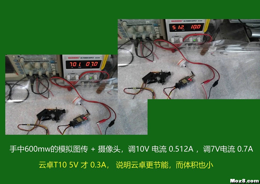

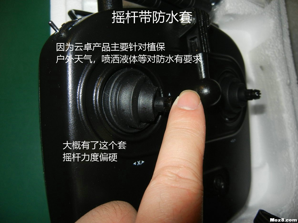

云卓T10 599元包含 摄像头,数传,图传,带蓝牙的遥控器 性价比还可以 (有些细节还是考虑周到,但说明书有脱节)
3大链路的集成和远距离,一直是云卓的特色,这次也做得不错,比模拟图传体积小,连线方便,而且节能

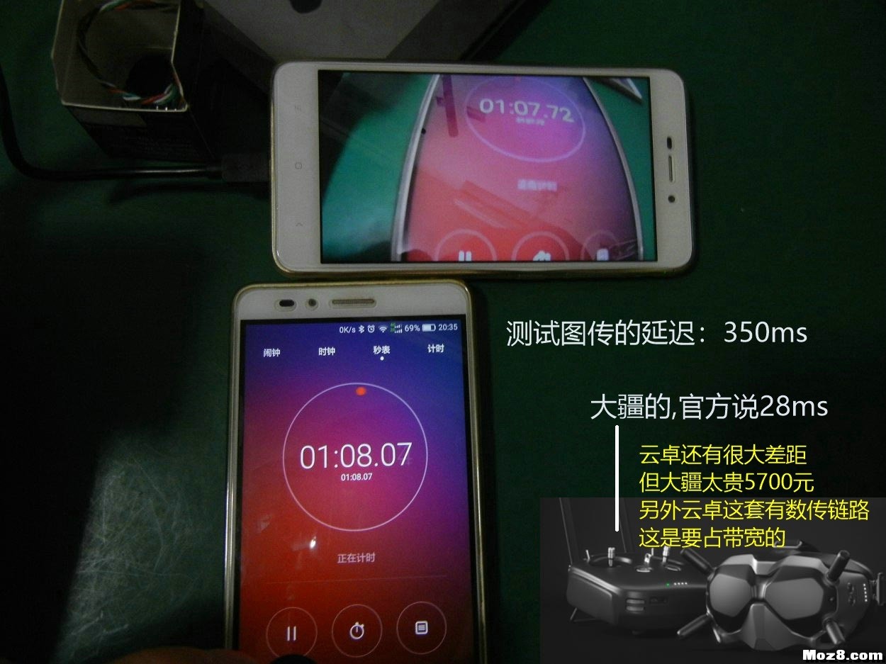

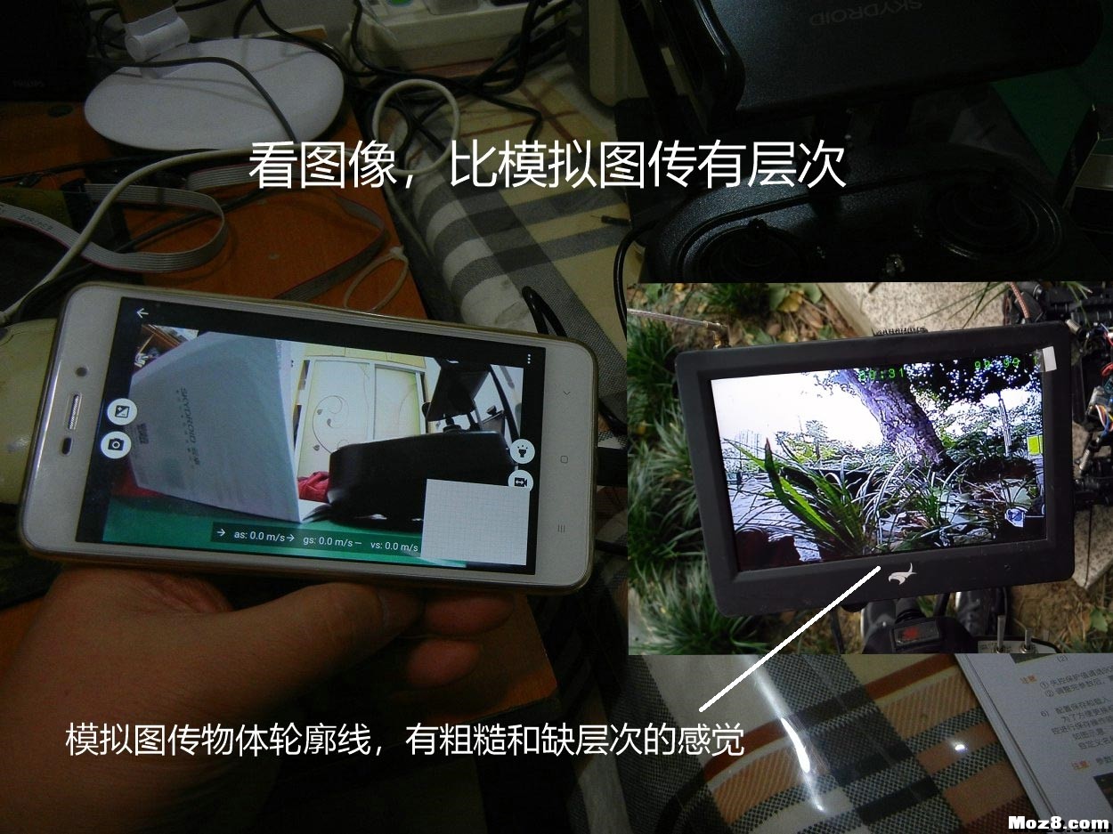

图像比模拟图传有层次感,但延迟比较大(当然高空中操作回旋余度大,云卓也是考虑到可行才出产品的,但有待提高)

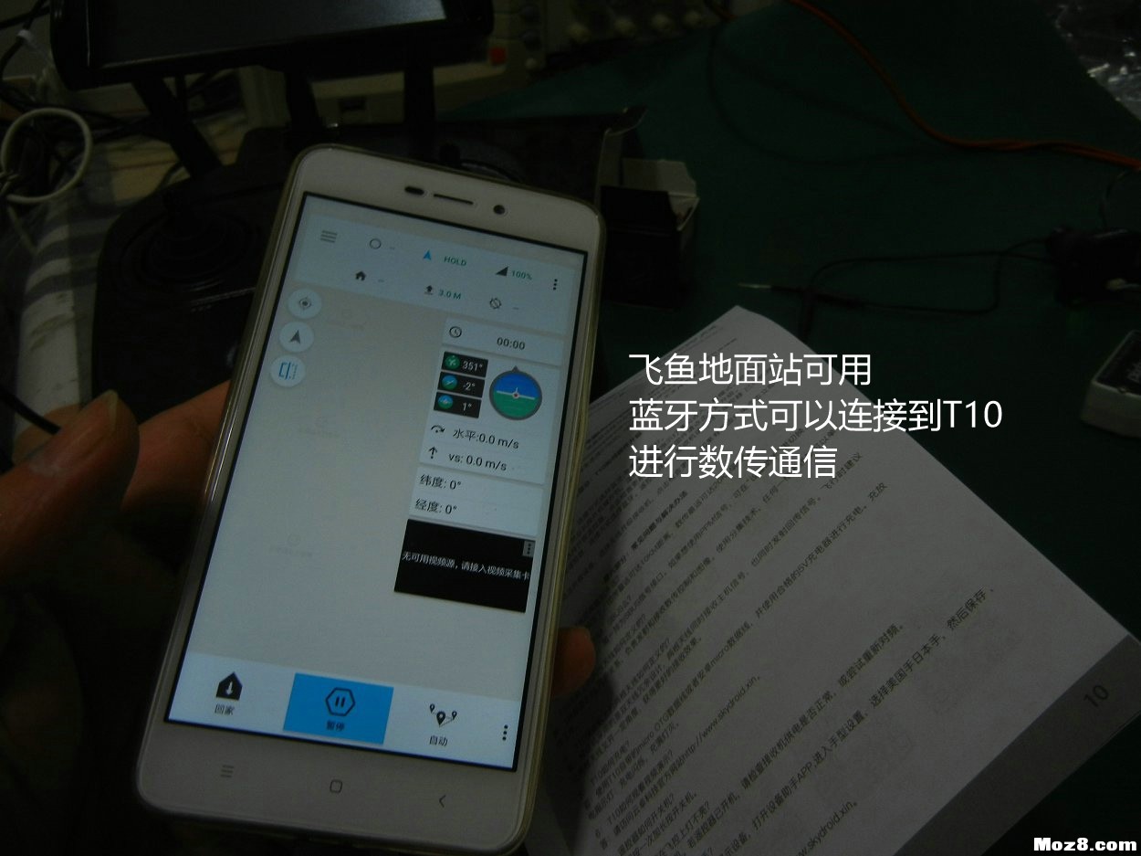

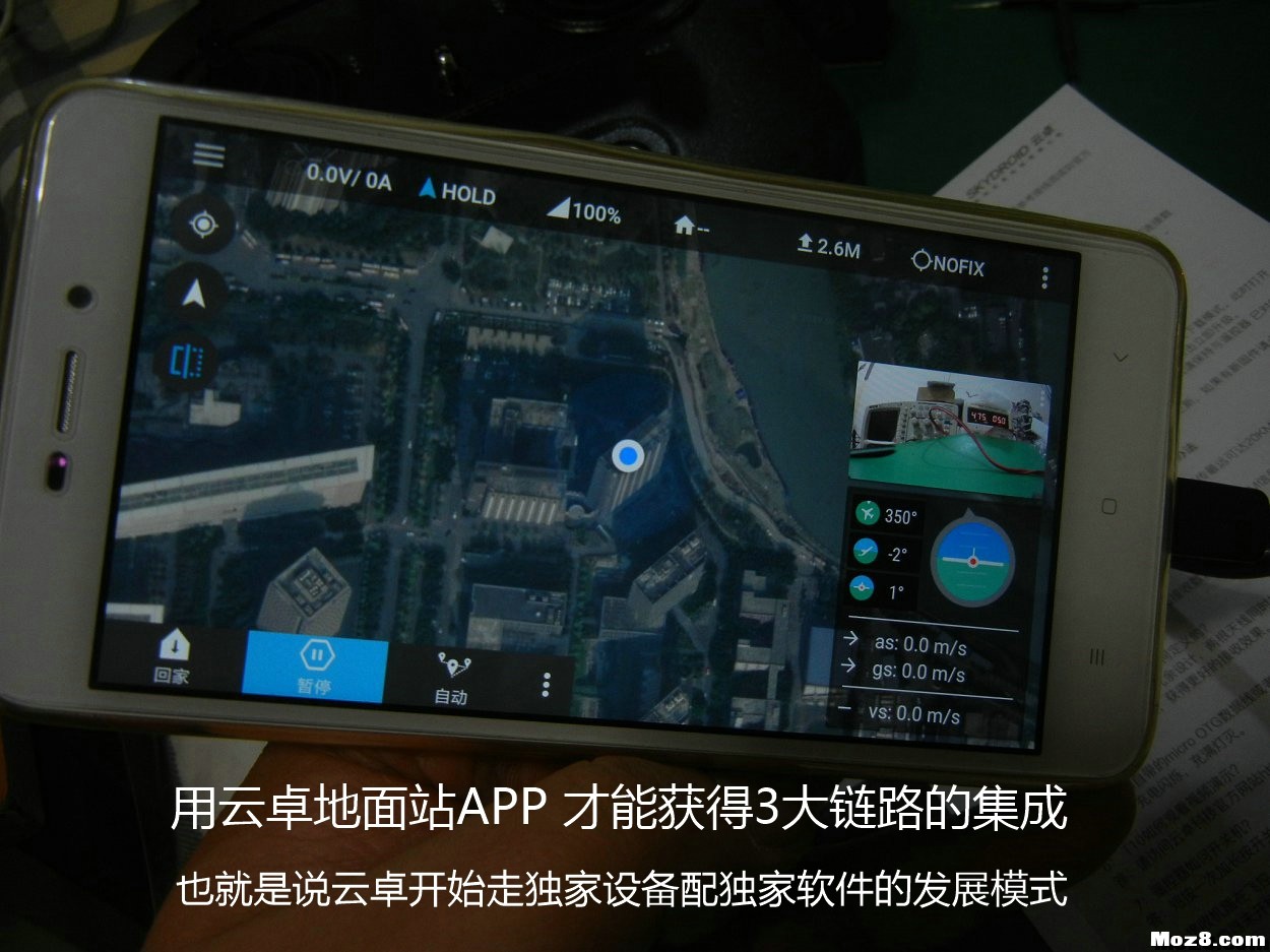

云卓的控不再是2年前的M11控,M11控可以兼容多家地面站了。PC电脑也不能使用了(M11插电脑,能识别为uvc 和 com口)
云卓在走独家硬件配独家软件的道路,但他的app用起来还可以

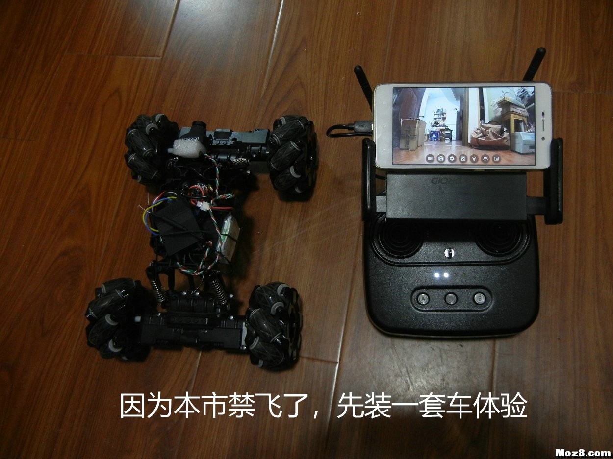

以上就是我的初步印象,如果有错,还请指正。笔者所在城市禁 飞,
T10 远程飞,这个更详细
补充一点就是 数字图传没有烦人的雪花, 但可能有卡顿
和云卓技术深入交流后,下面补充点内容:
1)云卓T10与手机/电调 的通信改为400万波特率串口, 所以不能被识别为uvc和一般串口,  不支持其他地面站(飞鱼,MP), 但提供sdk给用户开发
2)云卓T10 的延迟产生的原因是:要缓存2-3帧(每秒15帧),这样就慢了200ms, android 渲染要 100ms, 所以 300ms延迟。
   dji 航拍机每秒20帧, 也绕不过帧缓存,延迟也差不多,有对比过的模友 可以发言。
3) 要解决问题, 就要 a) 提高帧率,就必须提高带宽  b)绕开android, 直接使用硬件屏
   dji 穿越机fpv 帧率 120 , 使用硬件屏, 所以延迟只有官方说的 28ms, 但售价 6X00元
   云卓有相应研发产品,提供帧率需要 ofdm方案 + 硬件屏, 成本也会到 数千元
这样看来,图传延迟不是技术差距,而是方案不同。
