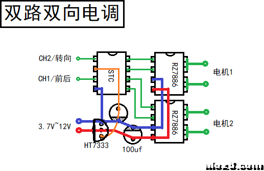

发表于 2020-2-15 16:35:28 | 显示全部楼层
fenglihua222 发表于 2020-2-3 18:17
老大,我的差速船进水满油门重启,2s和3s,不进水满油门不重启,用的是萝莉3遥控,请老大解惑
会不会是下水后满油门电流较大,接收板电压不稳造成的?
发表于 2020-2-16 18:33:23 | 显示全部楼层
就是这个原因啊

发表于 2020-2-24 17:18:44 | 显示全部楼层
爱萝丽老师的正面电路图里的HT7333 方向画反了哦,大家要注意。
正确的应该是这样。目前使用中发现遥控器摇杆推到最大会断油,需要设置下行程。我用的是华科尔D10.
【我爱萝丽爱萝丽】双路混控有刷电调 DIY教程  作者:gosong 8948
