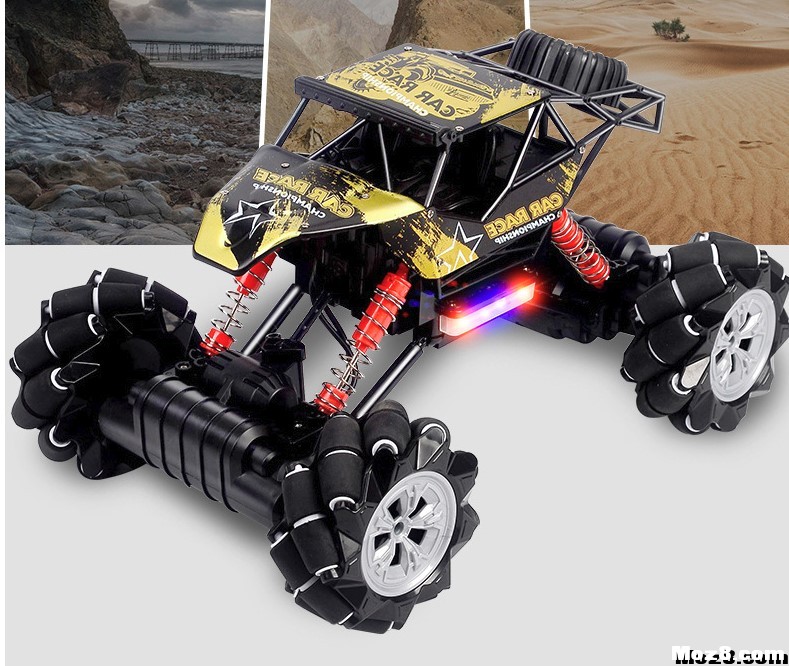

一般100元左右麦克纳姆车(玩具厂喜欢叫:横向漂移车),4电机独立驱4个麦克纳姆轮,并且带减震,就是我需要的车架。所以有下面的误区
下图中的,只有两个电机,轮子不是独立驱动,不行。

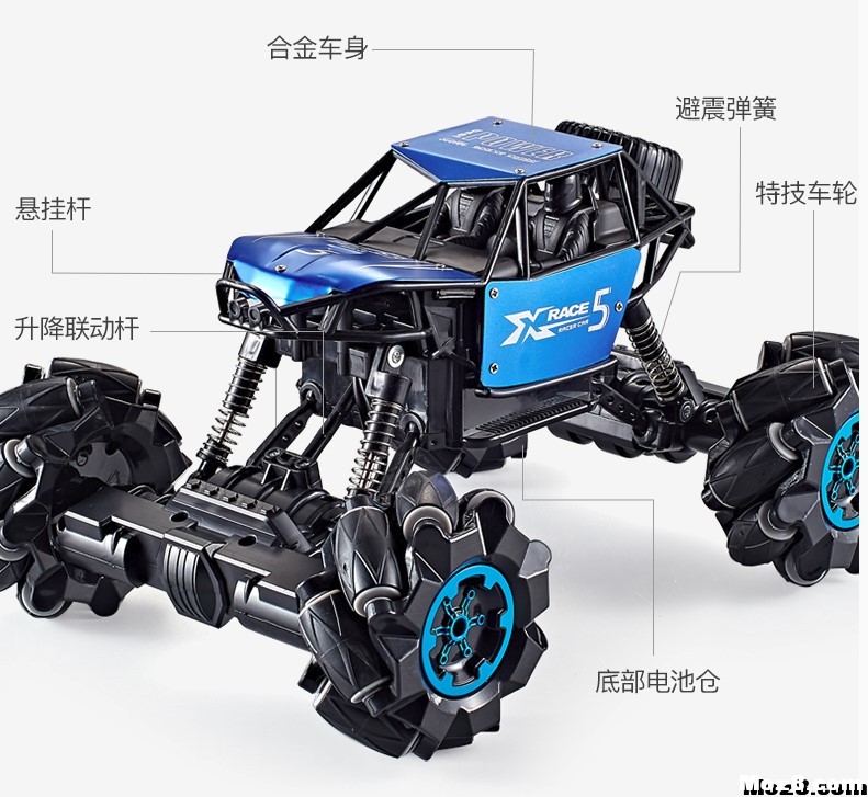

下面这种做得花哨,价格又贵,但完全不合要求  1)没有减震  2)靠扭曲转弯(而不是特殊的混控)
麦克纳姆车 高性价比 方案 附爽玩视频 图传,电调,电机,遥控器,富斯 作者:payne.pan 2192
我们需要的车型是下面这些:
麦克纳姆车 高性价比 方案 附爽玩视频 图传,电调,电机,遥控器,富斯 作者:payne.pan 7835 麦克纳姆车 高性价比 方案 附爽玩视频 图传,电调,电机,遥控器,富斯 作者:payne.pan 3540
