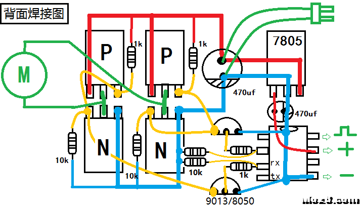

P管4905  N管3205
哪位大神告诉我一下下图电调最大电流/电压 电调,30a电调电压 作者:守望0分贝 9448

电压36V以下电流不好确定

加不同大小的散热器,允许的电流则不同,IRF4905裸奔应该不会超过20A吧。
