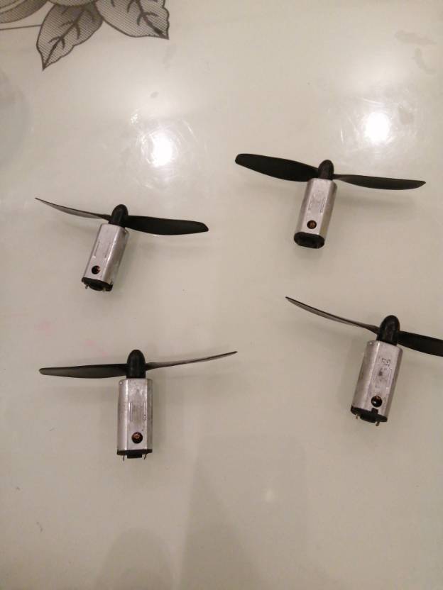

这种小电机能用mwc飞控做小四轴吗

没做过啊   电池用多大的啊
发表于 2019-11-7 20:52:21 | 显示全部楼层
看电机只能用1S电。
发表于 2019-11-7 22:20:16 | 显示全部楼层
这个1s带3寸桨一个电流3a的样子
发表于 2019-11-7 22:20:59 | 显示全部楼层
我感觉用这个还不如用1020空心杯
发表于 2019-11-8 08:00:46 | 显示全部楼层
肯定比不上啦
 楼主| 发表于 2019-11-8 08:57:37 | 显示全部楼层
946995464 发表于 2019-11-7 20:52 这种电机能做小四轴吗 飞控,电机,四轴 作者:123542663 4365
看电机只能用1S电。
嗯   只能用1s    2s用不了半分钟就烫手了
 楼主| 发表于 2019-11-8 08:59:58 | 显示全部楼层
xhl998 发表于 2019-11-7 22:20 这种电机能做小四轴吗 飞控,电机,四轴 作者:123542663 6863
我感觉用这个还不如用1020空心杯
这个2s有80克拉力
发表于 2019-11-8 10:13:24 | 显示全部楼层
肯定是可以做四轴的,不过拉力重量电流综合考虑的话,不如空心杯合适。电机虽然便宜,电流不小,四个更是要10多A往上走,做好四轴肯定会发现要飞起来需要的电池可会贵上不少,普通的,不给力的电池根本带不起来。
