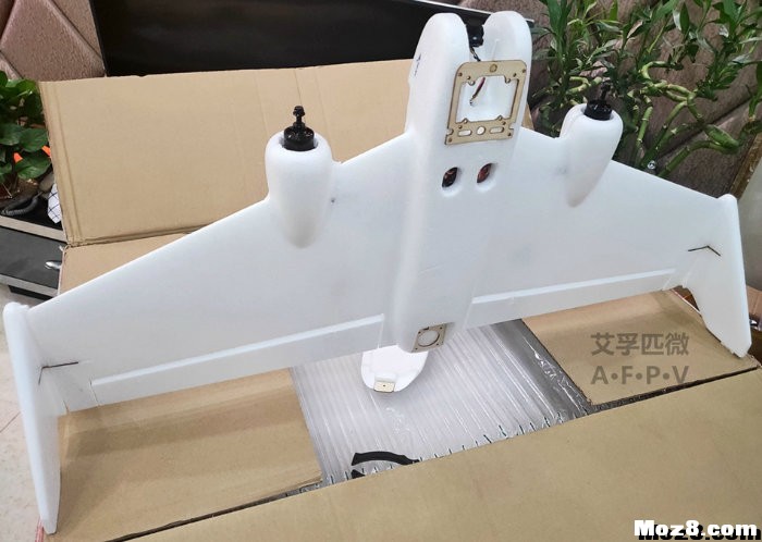

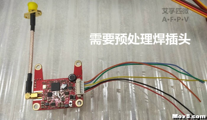

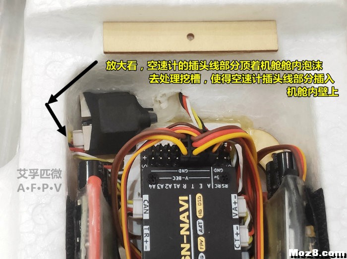

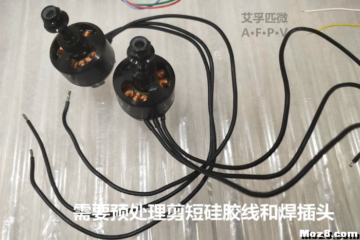

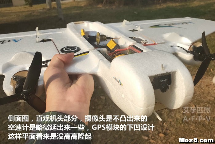

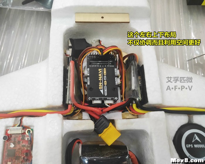

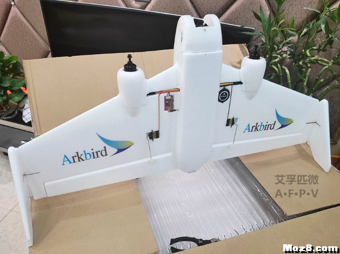

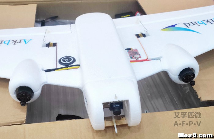

上一次玩垂直起降航模FPV是在19年2月份,那次简单的做了个开箱视频,飞出去没2次就摔的惨不忍睹,不敢露面了,所以后续说补充发的视频并没有补充。
http://www.moz8.com/thread-174739-1-1.html
10月份多买了所有需要的整套设备,重新开始玩,这次还是高配,详细的拍了视频和图片,整个视频从开箱、准备、预先构想、再开始装机过程、注意事项、安装思路等都一步步进行讲解,所以视频比较长,总共剪辑下来后有20多分钟,按照这样可以基本上同步的走一步看一步的操作。 .

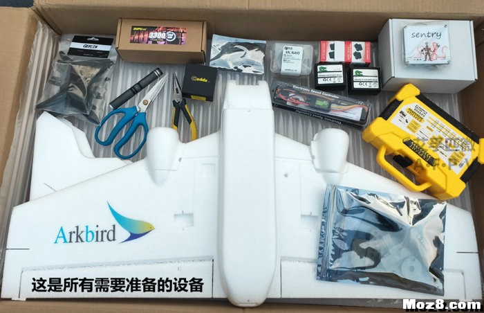

我的配置信息如下:
工具:剪刀、热缩管、泡沫胶、螺丝起、美工刀、电烙铁一套
飞机:arkbird垂直起降双发三角翼
电机:丹锂COBRA 2208 2000KV ×2
电调:丹锂COBRA 33A ×2
舵机:KINGMAX 0940 MA 13g金属 ×2
电池:达普4S 3300毫安 35C
螺旋桨:格普5寸三叶正反桨
摄像头:卡德克斯CADDX MICRO F2 1200线(带音频小喇叭)
图传发射机:5.8G EWRF E709TM3 PRO 800MW(带音频小喇叭)
图传接收机:5.8G 欧姆威一代(带DVR)
显示屏:10寸超高清IPS独立屏幕
飞控:司南SNN 直插版本 中文高清OSD飞控
AAT自动跟踪云台:司南AAT地面端(没有买机载模块,配司南的SNL SNN飞控是不需要买)
天线:司南星哨兵14db软线版本
[media=x,500,375][/media]
