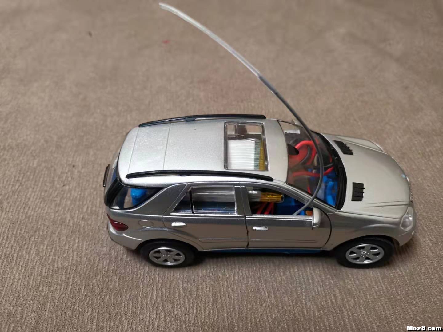

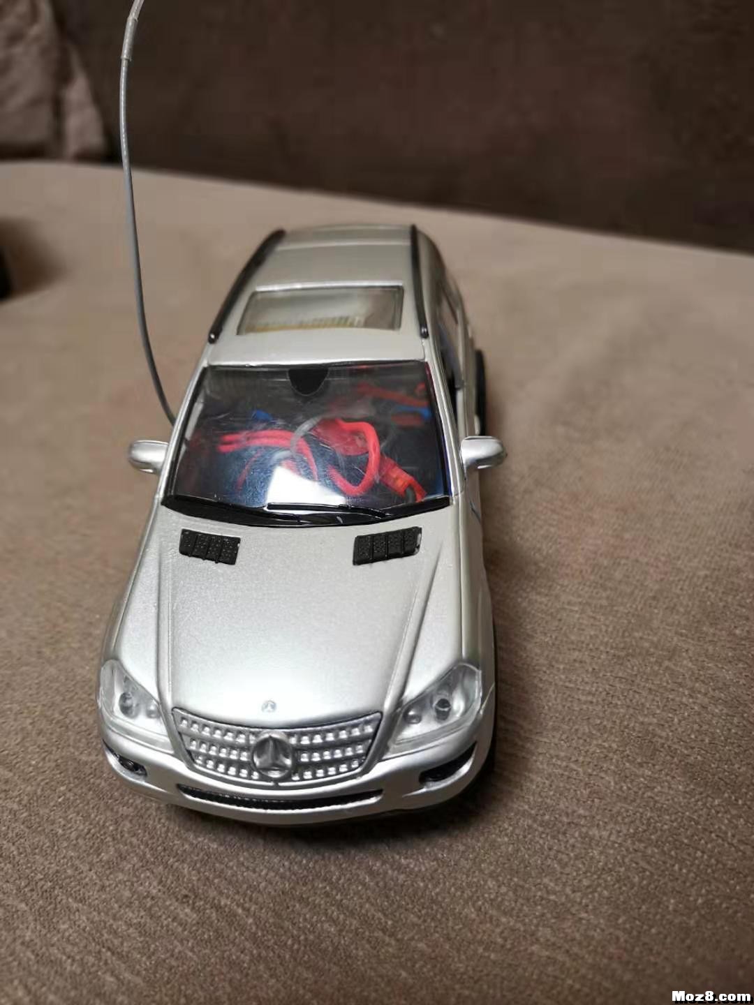

一直对小比例的车有兴趣,以前关注过87小车,所有零件全部自制,以前也买过陈陈的微观世界的蚀刻片小车。但是轴效应严重。没有减震,感觉太玩具就放弃了。
又捣鼓雕刻机,3D打印机。
一直在捣鼓控,一直也无果(自己一直想要的控是车控,不是航模控),后来一咬牙买了FS-2B,感觉瞬间眼前都亮了,自己想折腾只是车,不是控啊。
闲话不多说。
最近根据一个1/32的奔驰越野模型做了个底盘,等合适了再研究1/28。
最近老婆一直在嘀咕我在兴趣上是一直花钱,没赚钱。就想开个TB,欢迎大家捧场。
目标:
1、1/32,1/24,1/28通用底盘,适合该范围内的玩具车壳改造(蚊车软壳一个100,买不起啊)。
2、驱动:现在为直轴后驱版本1.0,适合原遥控车的马达箱,近期会研究差速后驱。后期四驱。
3、转向机构:会开放两个版本,一个是打印件(成本低),后面会开放拉杆结构(虚位小),舵机坚持使用辉盛9g舵机(理由便宜,4块多一个)。
4、悬挂:现在是前轮独立悬挂,后轮是整体悬挂,后期会研究独立悬挂的。
5、电池最低是1S,最高2S。马达只会选用130马达,可能会兼容180电机。
6、底盘价格控制在60元以内。不含电调、电池、接收机。

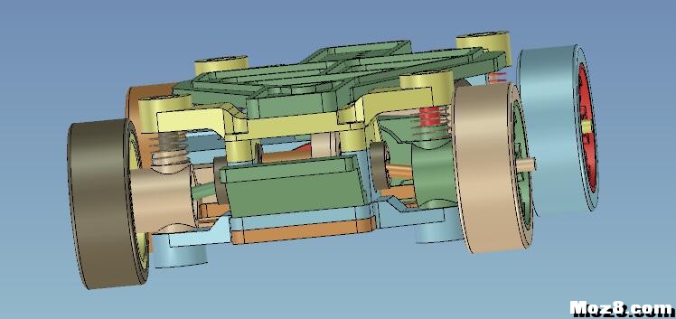

发帖因为是上班时间,无法发详细的制作图片,只贴出一些原始设计图片。
晚上发布制作流程图片。
向着空车不含电控60元以内打印蚊车挺进! 电池,舵机,电调,电机,3D打印 作者:田不辣 7506
向着空车不含电控60元以内打印蚊车挺进! 电池,舵机,电调,电机,3D打印 作者:田不辣 4298
向着空车不含电控60元以内打印蚊车挺进! 电池,舵机,电调,电机,3D打印 作者:田不辣 6369
原始设计图

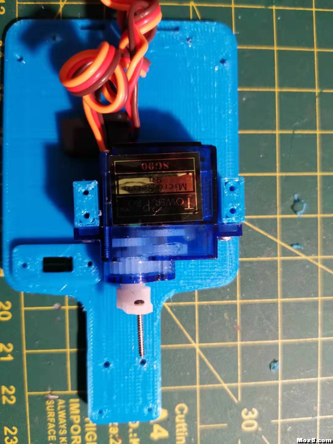

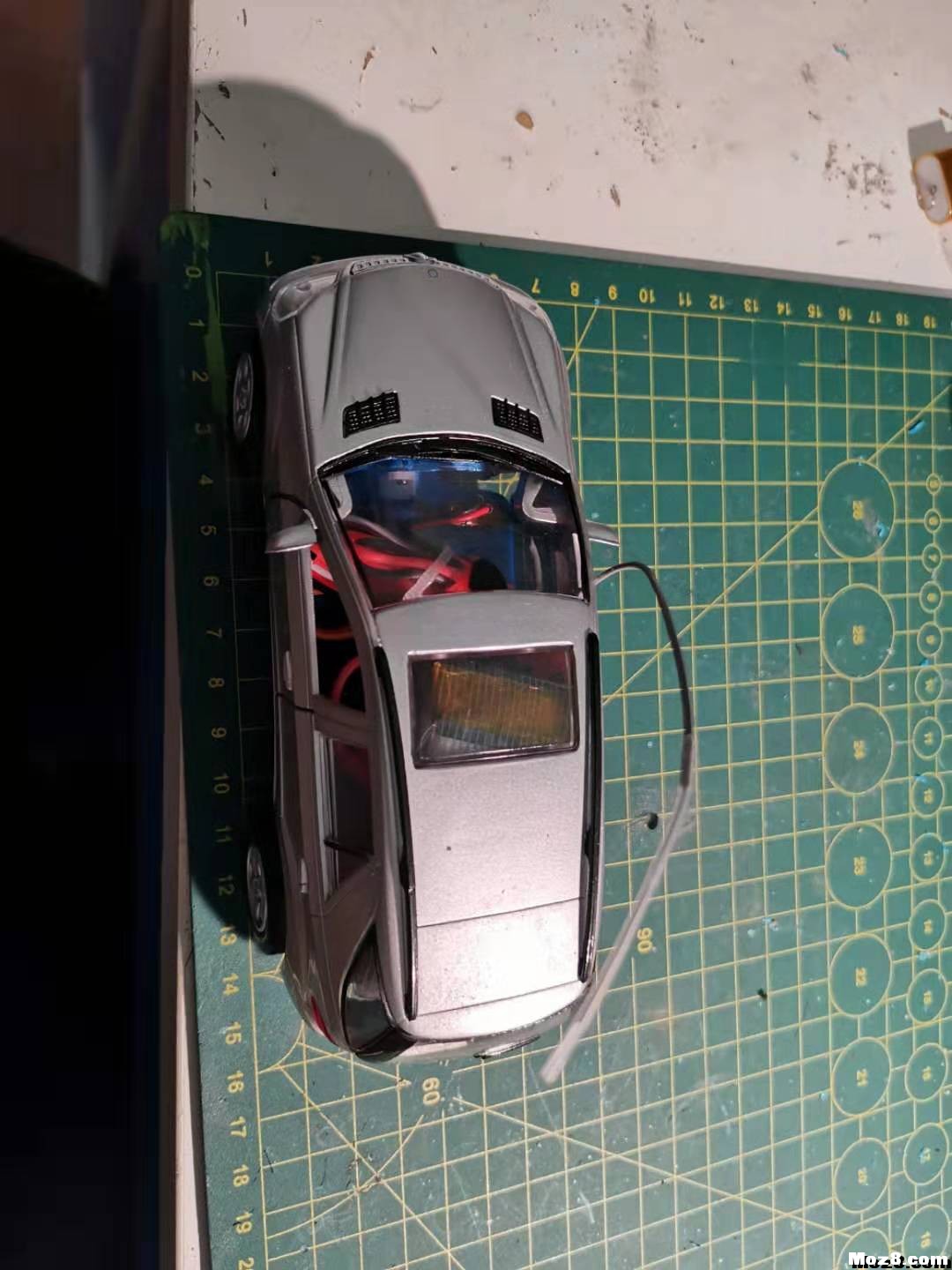

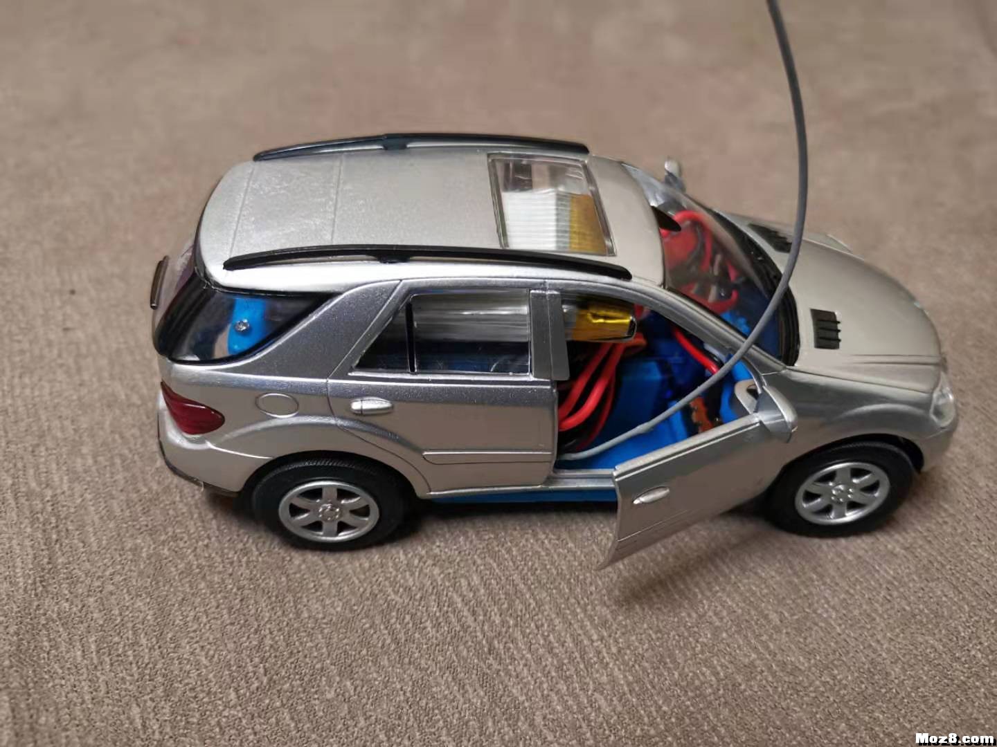

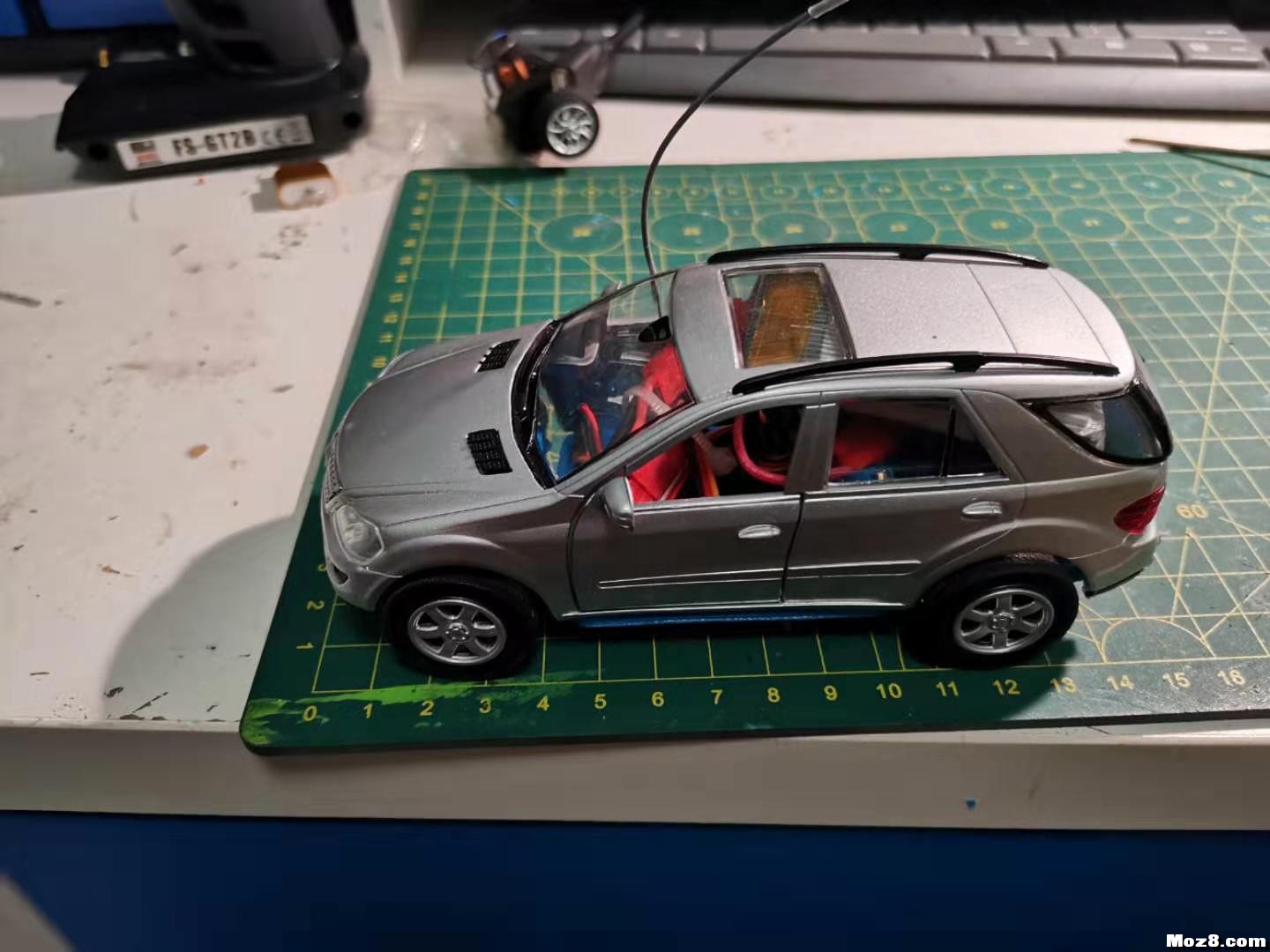

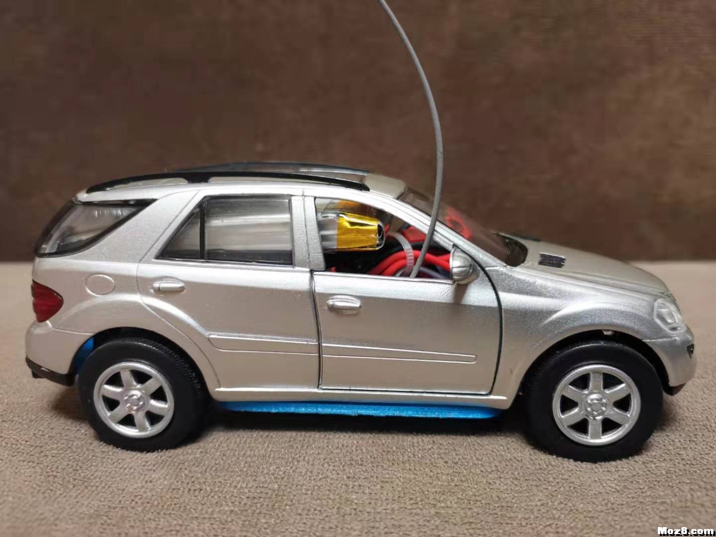

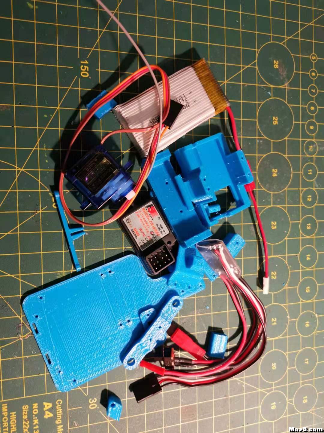

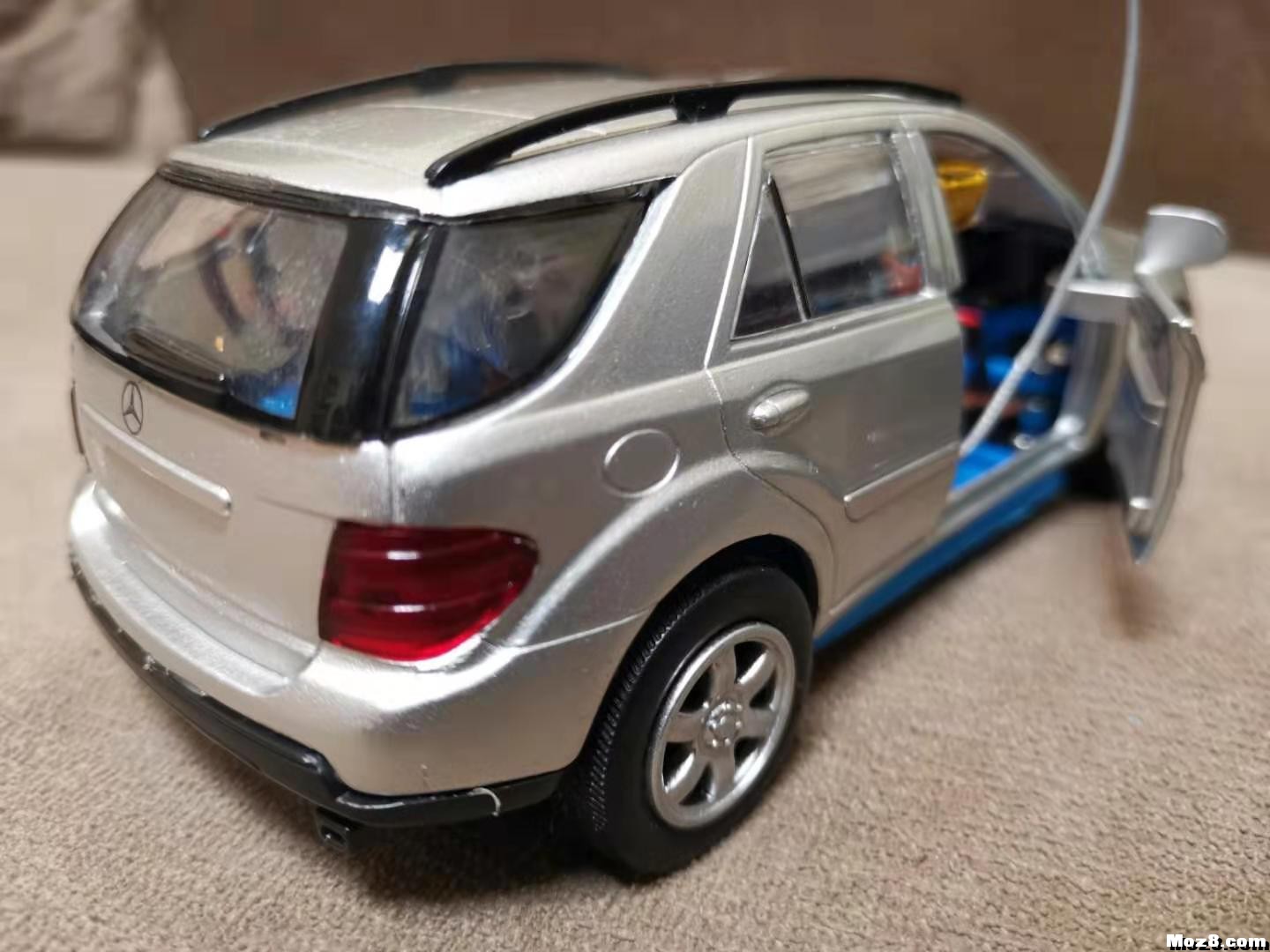

晚上把车装好了,,下面是过程图片。
尺寸

前减震
向着空车不含电控60元以内打印蚊车挺进! 电池,舵机,电调,电机,3D打印 作者:田不辣 3196
前减震压缩
向着空车不含电控60元以内打印蚊车挺进! 电池,舵机,电调,电机,3D打印 作者:田不辣 7109

减震器
向着空车不含电控60元以内打印蚊车挺进! 电池,舵机,电调,电机,3D打印 作者:田不辣 4813
装机
向着空车不含电控60元以内打印蚊车挺进! 电池,舵机,电调,电机,3D打印 作者:田不辣 9094
散件
向着空车不含电控60元以内打印蚊车挺进! 电池,舵机,电调,电机,3D打印 作者:田不辣 7414
