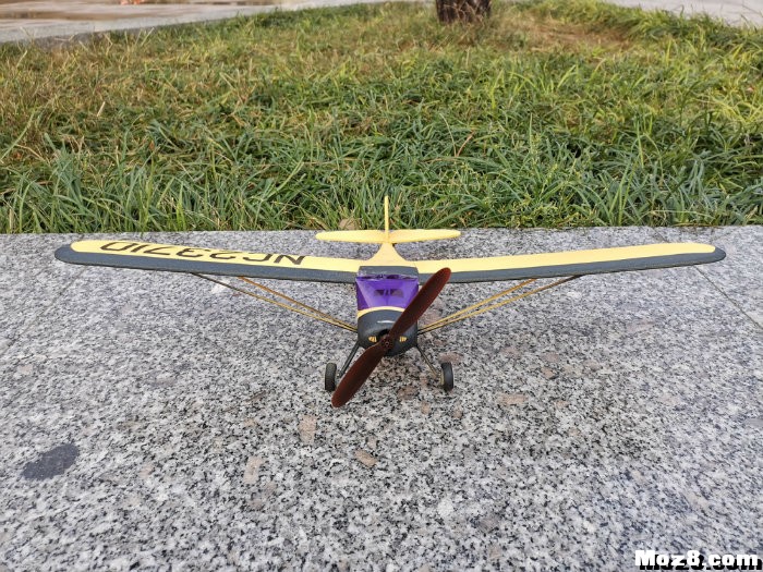

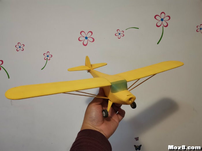

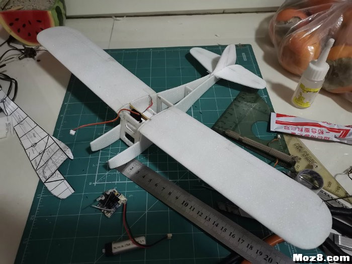

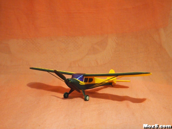

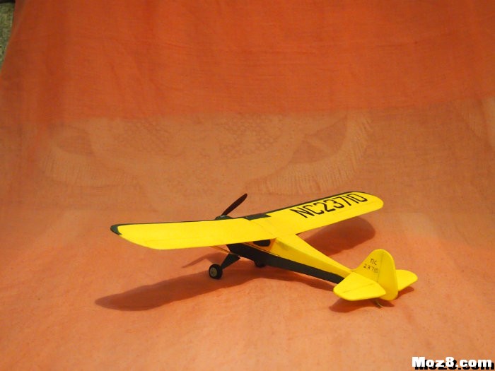

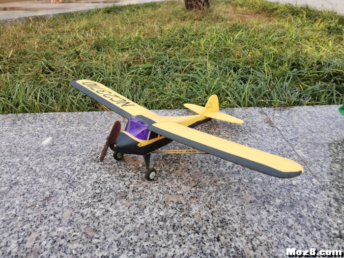

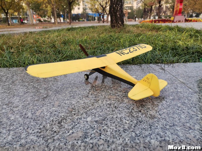

翼展:450mm
起飞重量:47克
设备:伟力F949接收机+1.7克摇臂副翼舵机
动力:716减速组(9:48减速比)+120mm桨
材质:depron板+轻木片
图纸分享:
链接:https://pan.baidu.com/s/1J7SUjVE-ZqINKQTzbuLOxQ 提取码:sen2
拍视频的夹子找不到了,没视频,直接看图吧
