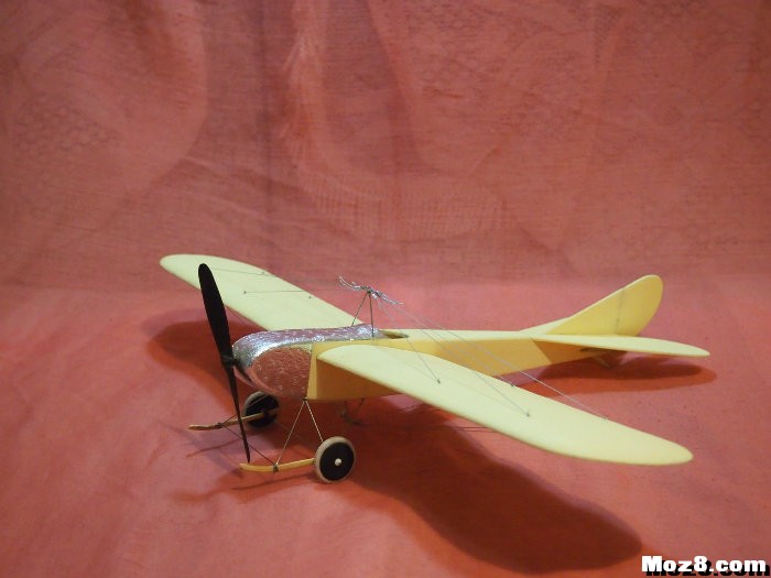

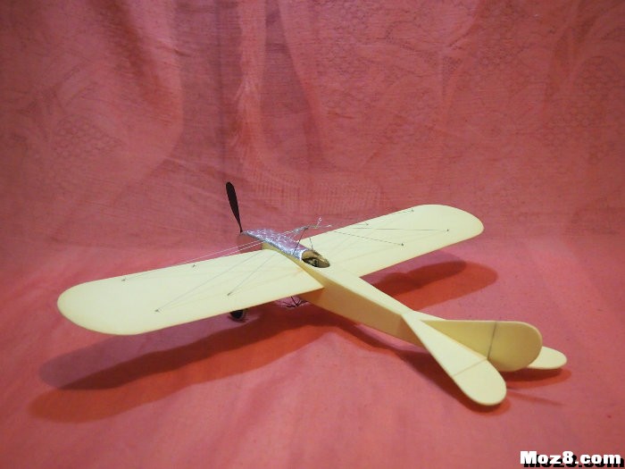

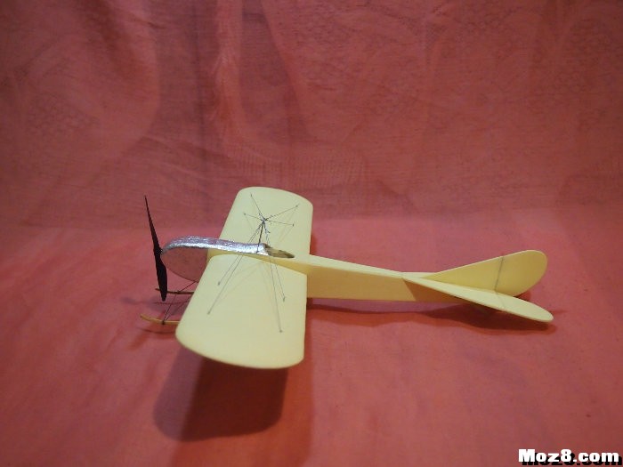

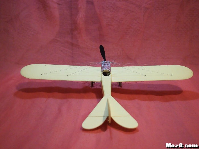

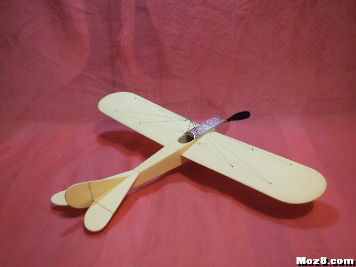

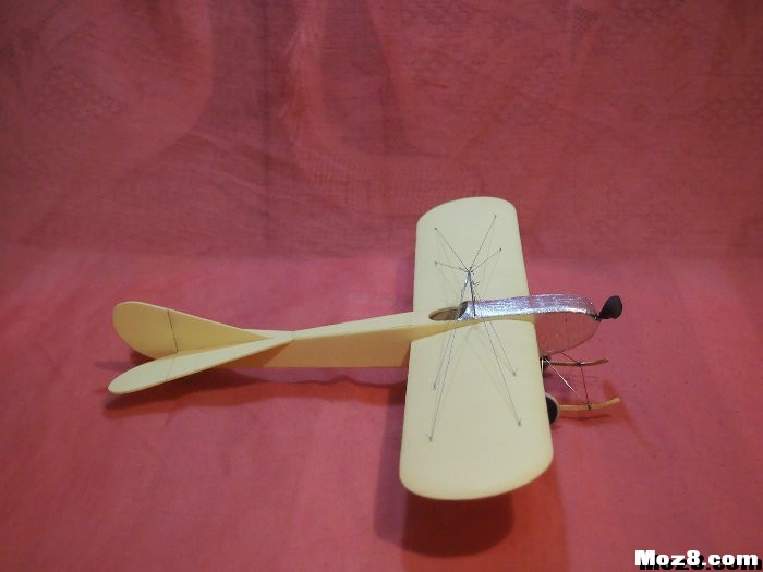

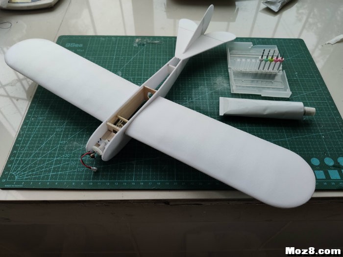

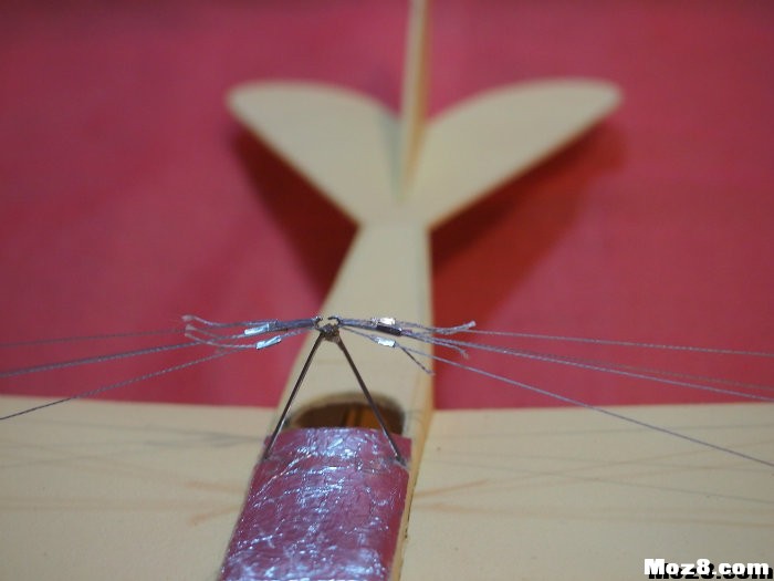

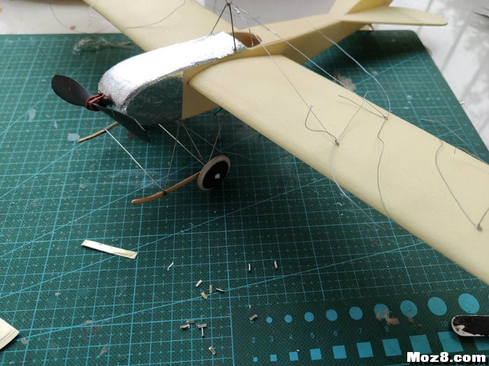

翼展:420mm
起飞重量:32克
设备:地平线68接收机(集成2路直线舵机及有刷电调,总重2.7克)
动力:716减速组(9:48)+100mm桨,推重比过1
材质:2mm珍珠板+轻木,钢丝及竹条
图纸在此:链接:https://pan.baidu.com/s/13ujWXFBIH1poTtuDo_CzAw ,提取码:zt7e
直接上图:
【爱因制造】自制Pioneer_Racer先锋号老飞机 舵机,电调,图纸,接收机,轻木 作者:xbnlkdbxl 3644 【爱因制造】自制Pioneer_Racer先锋号老飞机 舵机,电调,图纸,接收机,轻木 作者:xbnlkdbxl 5345 【爱因制造】自制Pioneer_Racer先锋号老飞机 舵机,电调,图纸,接收机,轻木 作者:xbnlkdbxl 7456 【爱因制造】自制Pioneer_Racer先锋号老飞机 舵机,电调,图纸,接收机,轻木 作者:xbnlkdbxl 321 【爱因制造】自制Pioneer_Racer先锋号老飞机 舵机,电调,图纸,接收机,轻木 作者:xbnlkdbxl 4063 【爱因制造】自制Pioneer_Racer先锋号老飞机 舵机,电调,图纸,接收机,轻木 作者:xbnlkdbxl 4416 【爱因制造】自制Pioneer_Racer先锋号老飞机 舵机,电调,图纸,接收机,轻木 作者:xbnlkdbxl 5516 【爱因制造】自制Pioneer_Racer先锋号老飞机 舵机,电调,图纸,接收机,轻木 作者:xbnlkdbxl 7060 【爱因制造】自制Pioneer_Racer先锋号老飞机 舵机,电调,图纸,接收机,轻木 作者:xbnlkdbxl 8018 【爱因制造】自制Pioneer_Racer先锋号老飞机 舵机,电调,图纸,接收机,轻木 作者:xbnlkdbxl 9043 【爱因制造】自制Pioneer_Racer先锋号老飞机 舵机,电调,图纸,接收机,轻木 作者:xbnlkdbxl 4259 【爱因制造】自制Pioneer_Racer先锋号老飞机 舵机,电调,图纸,接收机,轻木 作者:xbnlkdbxl 1401 【爱因制造】自制Pioneer_Racer先锋号老飞机 舵机,电调,图纸,接收机,轻木 作者:xbnlkdbxl 6785 【爱因制造】自制Pioneer_Racer先锋号老飞机 舵机,电调,图纸,接收机,轻木 作者:xbnlkdbxl 1038 【爱因制造】自制Pioneer_Racer先锋号老飞机 舵机,电调,图纸,接收机,轻木 作者:xbnlkdbxl 9350 【爱因制造】自制Pioneer_Racer先锋号老飞机 舵机,电调,图纸,接收机,轻木 作者:xbnlkdbxl 9468
