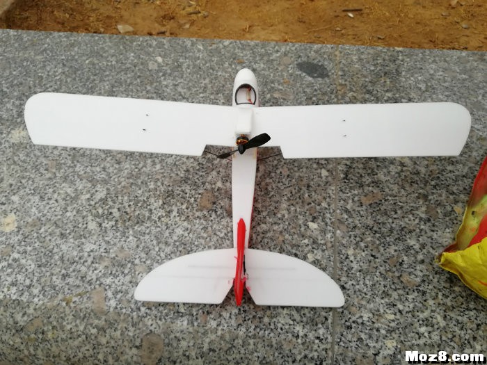

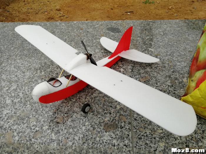

翼展:450mm起飞重量:33克(重心没有估计好,前置1毛硬币,占了3克)
设备:88接收,1s-3A电调+3克无刷75mm桨
材质:2mm Depron板
飞行视频:http://www.miaopai.com/show/MqEe ... 12F4LThodW1vg__.htm
这鸡鸡比较粗糙,将就看吧
