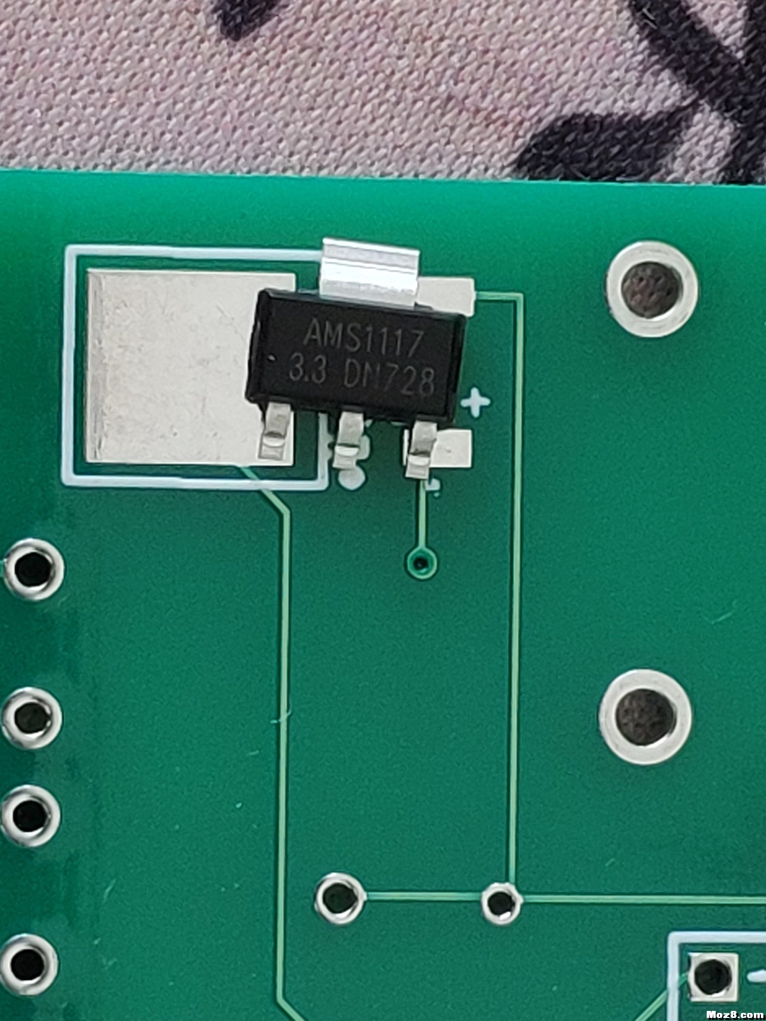

群文件里找的这个PCB,感谢这位不认识的设计者“淡淡的蓝”
本来是2s、3s用的,手头恰好有一块3.3V的屏和一块STC12LE5A60S2,就做了这个1s的控
方法就是在本来该焊7805的地方斜着焊了一个3.3的1117,如图,还挺合适的
DIY三代控+壳 电池,3D打印,DIY 作者:DB_Cooper 8171
