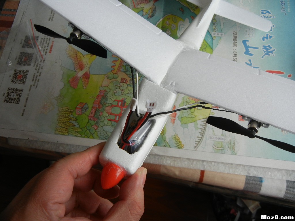

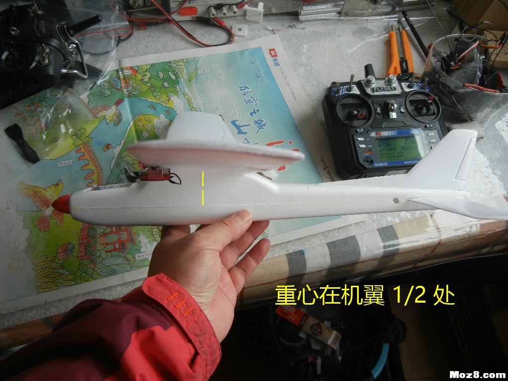

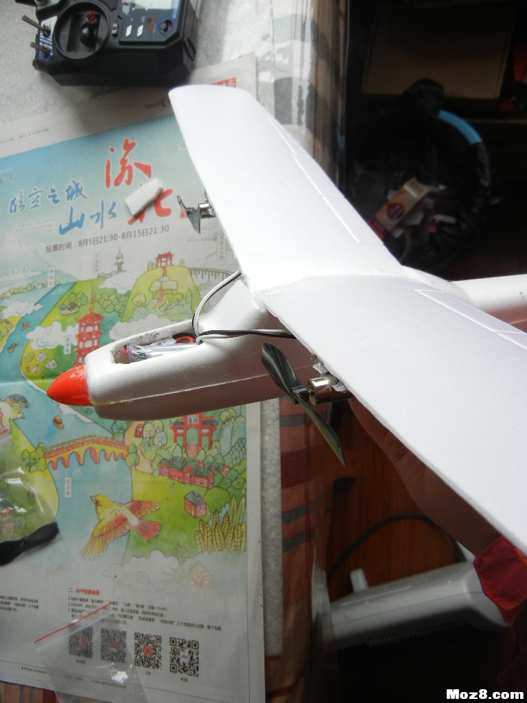

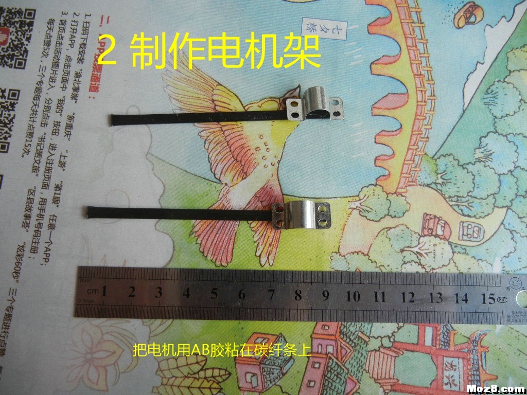

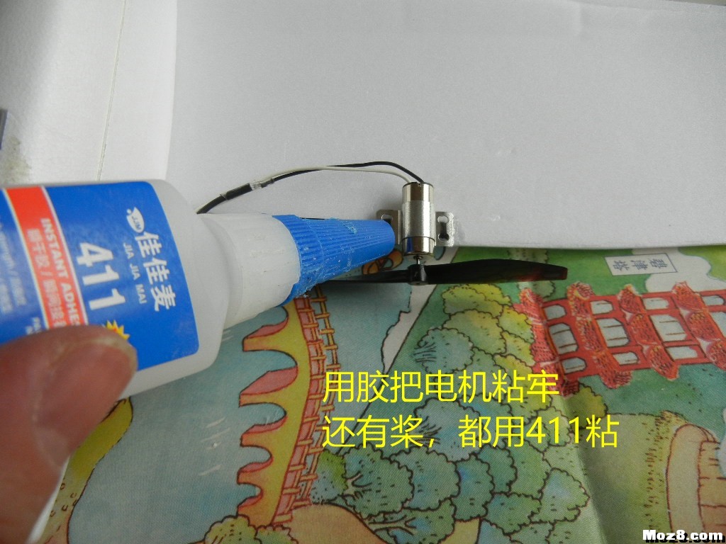

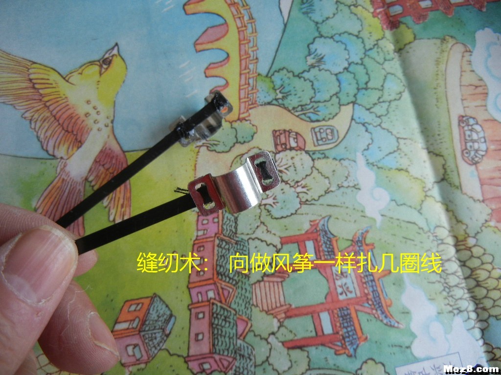

橡筋机改遥控,先看视频
使用电调如下(差速转向,简单但笨拙; 可加副翼舵机,改造更麻烦), 另使用了升降舵机 (否则更难控制), 机体是 eps ,脆而易碎

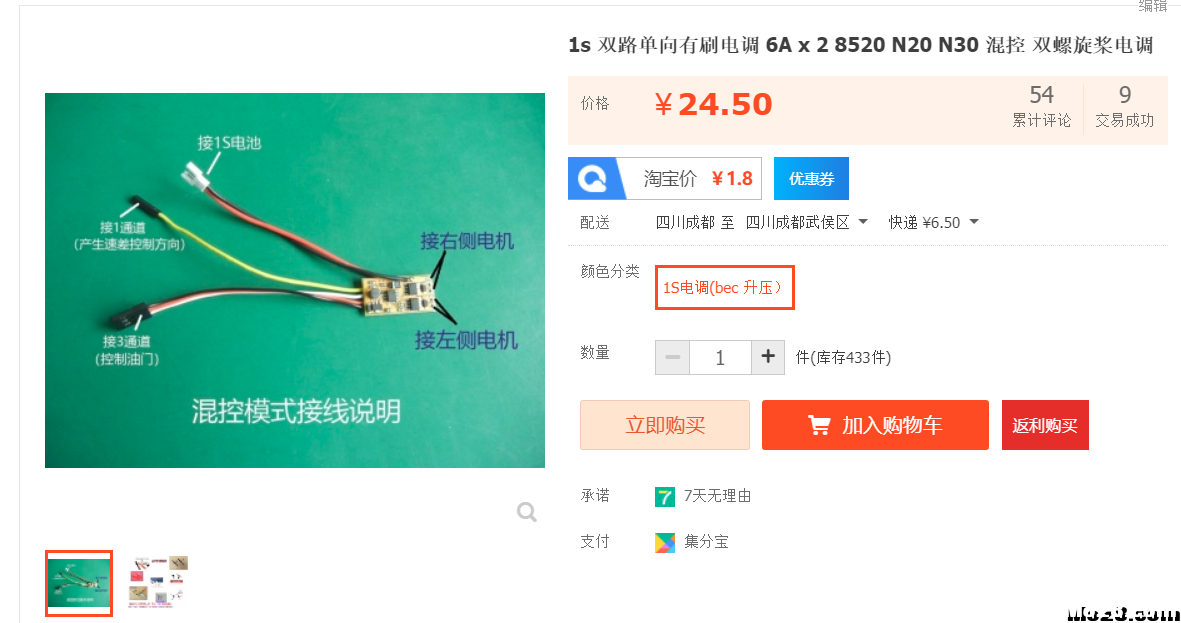

发表于 2019-12-10 10:50:59 | 显示全部楼层
这电调感觉好贵啊,没便宜的无刷电调吗
电调主要卖海外,价格是国内2倍  详情 回复 发表于 2019-12-10 11:12
 楼主| 发表于 2019-12-10 11:12:32 | 显示全部楼层
WINDYSKYS 发表于 2019-12-10 10:50
这电调感觉好贵啊,没便宜的无刷电调吗
  电调主要卖海外,价格是国内2倍
发表于 2019-12-10 15:11:02 | 显示全部楼层
payne.pan 发表于 2019-12-10 11:12
电调主要卖海外,价格是国内2倍
无刷二三十也买到了
你是说 有刷就该比无刷便宜... 随你了  详情 回复 发表于 2019-12-10 15:22
 楼主| 发表于 2019-12-10 15:22:44 | 显示全部楼层
WINDYSKYS 发表于 2019-12-10 15:11
无刷二三十也买到了

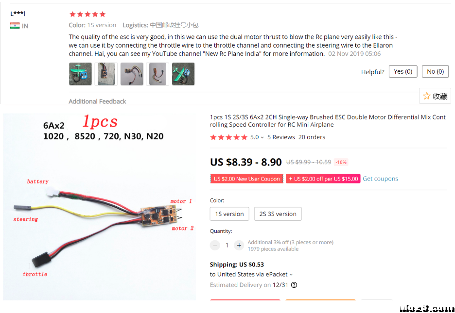

电调电流虽然不大,但是价格不便宜啊
买卖自由, 你不买,自有老外花2倍钱买。 同类的你找个电流更大,价钱更便宜出来呀! [attachimg]326958[/attachimg]  详情 回复 发表于 2019-12-21 10:08
 楼主| 发表于 2019-12-21 10:08:57 | 显示全部楼层
bashansheshui 发表于 2019-12-20 17:30
电调电流虽然不大,但是价格不便宜啊
