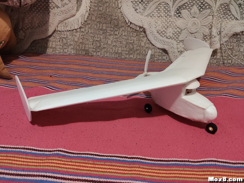

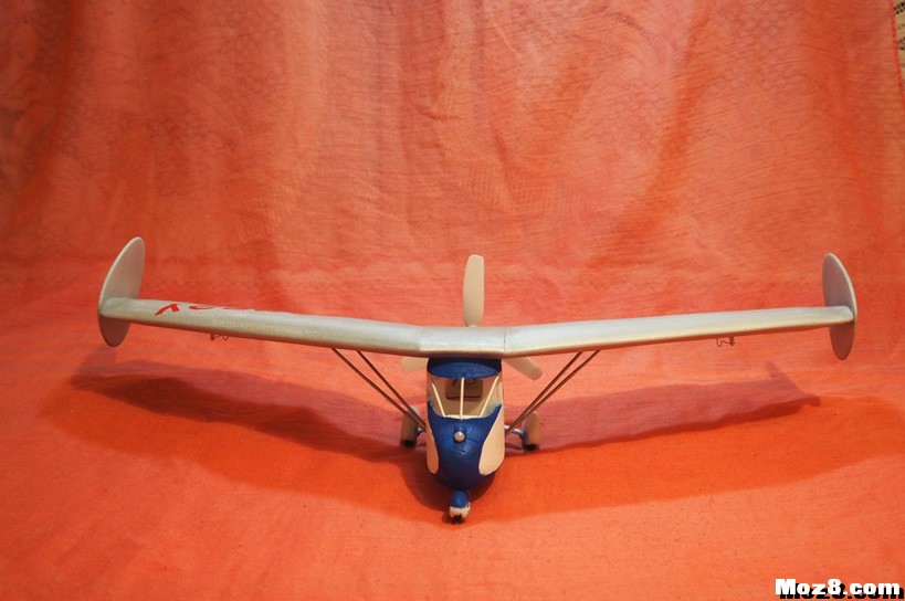

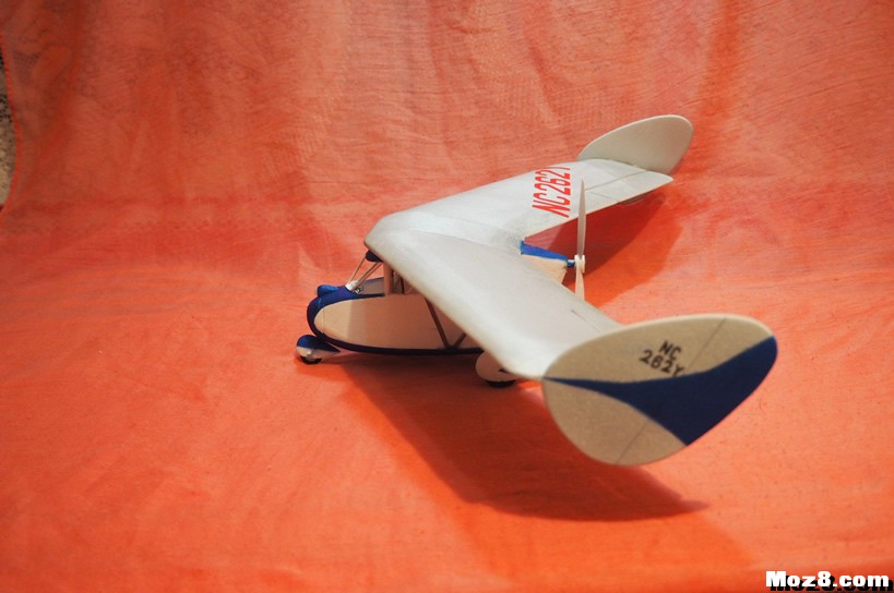

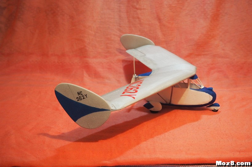

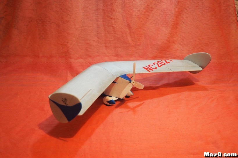

翼展:570mm
起飞重量:48~50克
动力:加长轴8520空心杯减速组,5030三页桨半径剪小1cm
设备:2路6A有刷电调输出版本dsm2四通道接收机,2.5克舵机x2
材质:3mm Depron板+2mm珍珠板
图纸在此,来自网站Outerzone
链接:https://pan.baidu.com/s/1Y2LsGkDgNIthW6aYLZ9vRA
提取码:8x06
还没飞,直接上图

以下为部分过程图片
【爱因制造】自制泡沫版Waterman飞翼机 舵机,电调,图纸,接收机,飞翼 作者:xbnlkdbxl 8621 【爱因制造】自制泡沫版Waterman飞翼机 舵机,电调,图纸,接收机,飞翼 作者:xbnlkdbxl 2317 【爱因制造】自制泡沫版Waterman飞翼机 舵机,电调,图纸,接收机,飞翼 作者:xbnlkdbxl 109 【爱因制造】自制泡沫版Waterman飞翼机 舵机,电调,图纸,接收机,飞翼 作者:xbnlkdbxl 5291 【爱因制造】自制泡沫版Waterman飞翼机 舵机,电调,图纸,接收机,飞翼 作者:xbnlkdbxl 7028 【爱因制造】自制泡沫版Waterman飞翼机 舵机,电调,图纸,接收机,飞翼 作者:xbnlkdbxl 5374 【爱因制造】自制泡沫版Waterman飞翼机 舵机,电调,图纸,接收机,飞翼 作者:xbnlkdbxl 7442 【爱因制造】自制泡沫版Waterman飞翼机 舵机,电调,图纸,接收机,飞翼 作者:xbnlkdbxl 5536

漂亮【爱因制造】自制泡沫版Waterman飞翼机 舵机,电调,图纸,接收机,飞翼 作者:zxc850414 624 【爱因制造】自制泡沫版Waterman飞翼机 舵机,电调,图纸,接收机,飞翼 作者:zxc850414 3456 【爱因制造】自制泡沫版Waterman飞翼机 舵机,电调,图纸,接收机,飞翼 作者:zxc850414 7453 {:1_6:}{:1_6:}
发表于 2019-12-19 11:33:11 | 显示全部楼层
漂亮。手艺真不错
